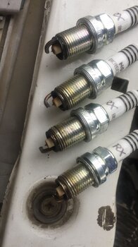

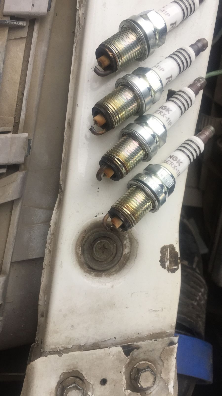

Вот кстати мои новые Рутениевые свечи спустя 1 000км пробега.
Почему решил посмотреть спустя всего 1000км в каком они состоянии?

3 часа назад, Sandro сказал:
Вот здесь видно, что мотор работает правильно, на правильной смеси
Хотелось посмотреть что стало спустя 1000км использования .

1 минуту назад, Sandro сказал:
Мне кажется, что за 1000км центральный электрод должен бы быть намного белее(светлее) :unknown:
Если есть проблемы в топливной системе или самим ДВС, то это уже будет видно после первых 100км.
Если бы были проблемы с ДВС, то наверное он работал бы как то не так :unknown: А так ДВС работает как новый с автосалона.:)
