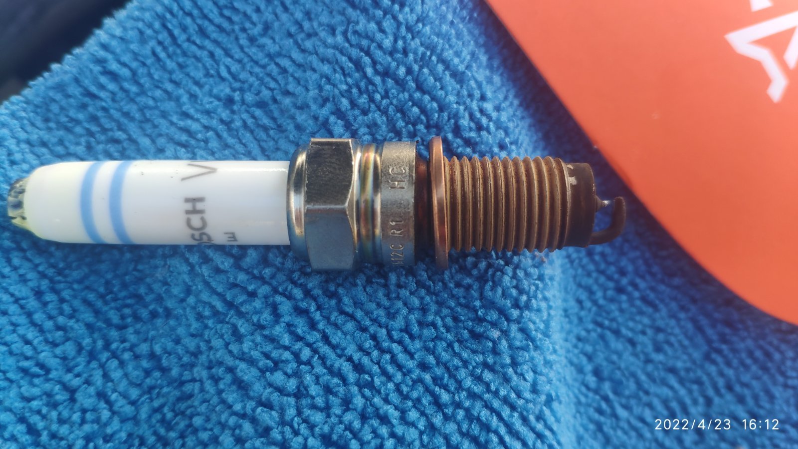

23 апреля 20224 г Фольксваген Тигуан 2017г.в. двигатель 1,4 CZDA Пробег на свечах 79202км. Бензин АИ-95 ЕКА, Роснефть. Пока не стал менять. Выкручивал, чтобы посмотреть эндоскопом в цилиндры.
23 апреля 20224 г 3 минуты назад, Vasek555 сказал: Дмитрий_ Не совсем "здоровый" нагар. Или для ВАГов это норма считается? Я не знаю но центральный электрод мне не понравился по цвету, у многих он светлый, кто выкладывает фотки свечей с пробегом, а у меня темно коричневый, почти черный
