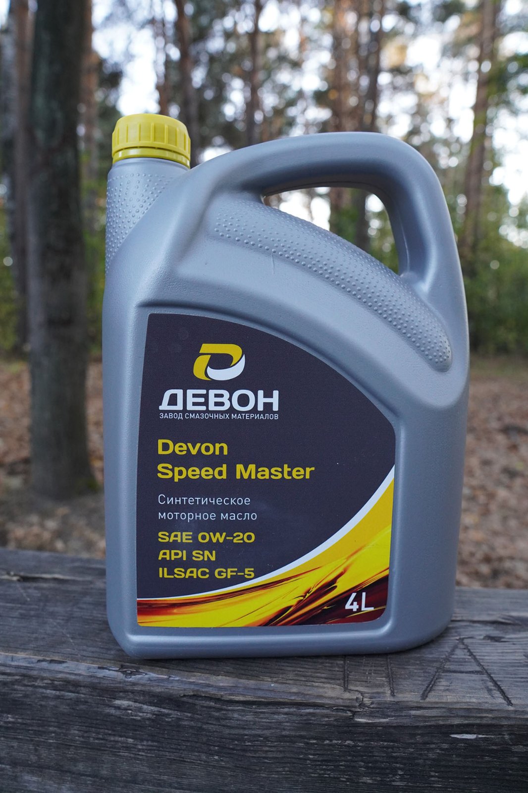

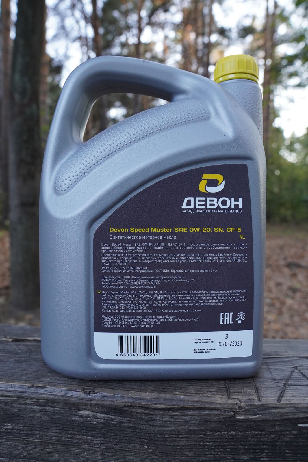

Devon Speed Master 0W-20 API SN свежее
Devon Speed Master 0W-20 API SN свежее за анализ спасибо автолюбителям Dumus; Hanval Rus; Projector 300; rodof 1100.
Масло попросил прислать производителя, потом отливал из канистры в 0.5 пэт и посылал в лабораторию.

Масло заявлено как: API SN; ILSAC GF-5.
