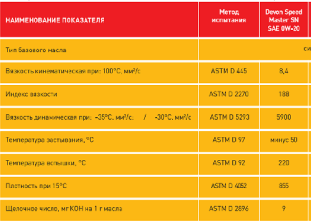

Меня смущает две вещи
1) вязкость при 100С не 8.5-8.6cst как обычно у API ILSAC масел. Точнее нужно мешать масла... Хотя фактически в SAE 20 попали.
2) Пакет присадок от полнозольника, из таких не делают масла API SN ILSAC GF-5.
torcon А вот это не смущает?

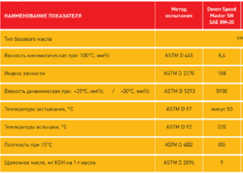

Странное масло.:crazy:
Огромные расхождения с заявленными характеристиками , особенно в щелочном:mail1:
Ну и допуски
Вопрос - Как ?
58 минут назад, DRON 33 сказал:
Ну и допуски
Вопрос - Как ?
вот так вот:blink:
Вот такой вот подход у производителя , +- километр :sarcastic:

Ошибся я в этом масле, рановато этим ребятам называться серьезными маслопроизводителями.
Ну я понимаю, что 900 рублей. Что это далеко не ЗИК и даже не Мобил, и что глупо что-то там требовать. Но черт побери, что мешает сблендить масло, чтоб оно соответствовало требованиям? Мне просто интересно.
