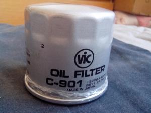

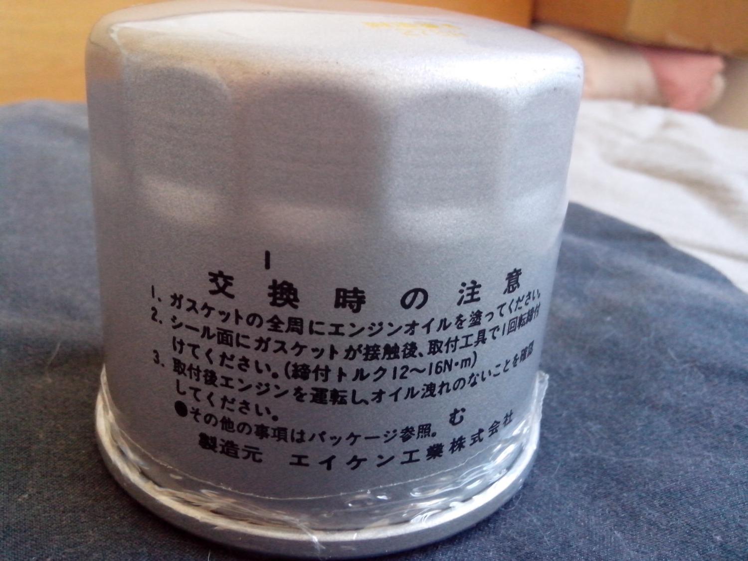

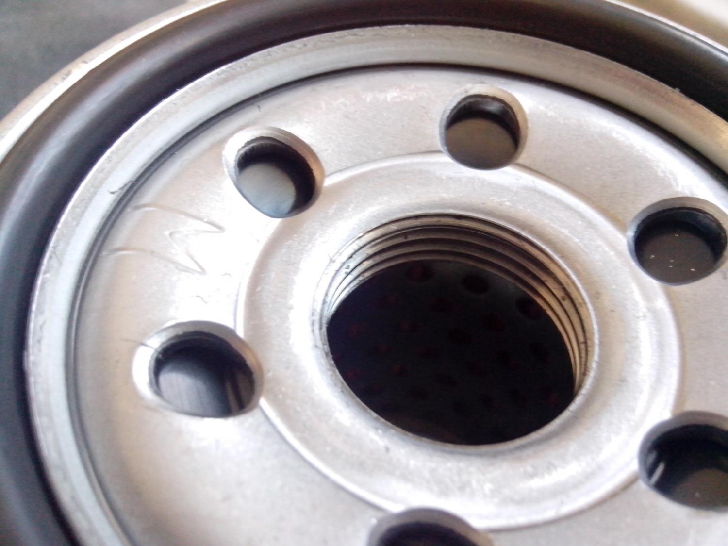

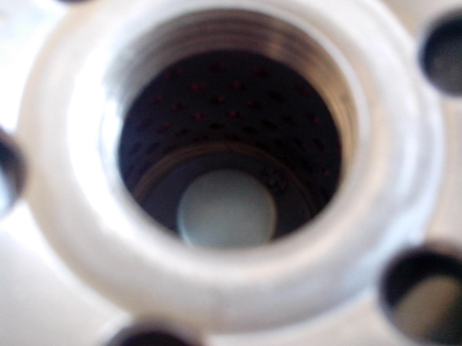

Купил C901 на замену на Ниссан Микра, Torcon такой скоро пилил. Нареканий нет, внешно все класно выглядить.
post-14249-0-48838500-1463867716_thumb.jpgpost-14249-0-94832900-1463867733_thumb.jpgpost-14249-0-78899300-1463867749_thumb.jpgpost-14249-0-63418700-1463867765_thumb.jpgpost-14249-0-08087300-1463867782_thumb.jpgpost-14249-0-31120900-1463867797_thumb.jpgpost-14249-0-51010400-1463867815_thumb.jpgpost-14249-0-60928700-1463867843_thumb.jpgpost-14249-0-70959700-1463867860_thumb.jpg

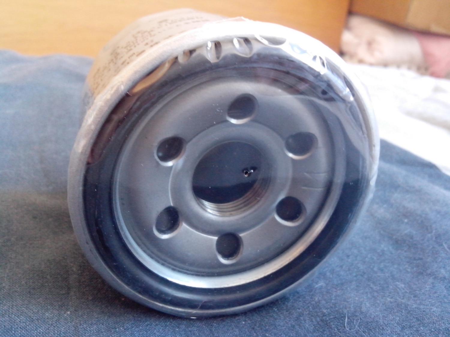

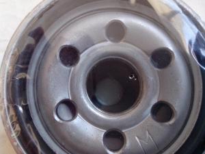

Никто не напомнит, для каких целей плёнку прокалывают? Неоднократно замечал это на плёнках Nitto (но не всегда были проколы), а теперь тоже самое у VIC.
Чтобы плёнку не сорвало. (имхо)
Недавно перенёс фильтры из холодного гаража в теплое место, так на некоторых такая герметичность, видимо промасленые края,
что плёнка вздулась дугой - хоть сам прокалывай.

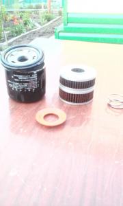

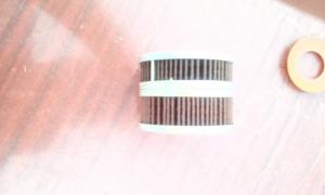

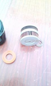

Вскрыл сегодня отработанный масляный фильтр DC07 после 200м/ч. Всё очень прилично-бумага приклеена ровно,жестко,не рвётся,никаких неровностей,разрывов нет.Противодренажный клапан эластичен и мягок.Скажу что впечатлен качеством исполнения фильтра,смело можно покупать и использовать.

я думаю дырка в пленке что бы дышал - вентиляция, если ее нет то в воздухе влага в фильтре "теплица" и железо - корродировать будет быстро..
Поэтому многие европейцы вообще не ставят эту пленку ))) Ни на Пурфлюкс, ни на Манн частенько нет этой пленки.
