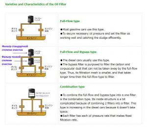

смысл есть, посмотри решение от амсойл. внедрение тонкого фильтра последовательно чревато масляным голодом. надо заново просчитывать систему смазки, рабочее давление и пр.
Компания NITTO тоже видит смысл в параллельном применении фильтров и упоминает на своём сайте о фильтрации масла параллельными фильтрами, один из которых тонкой очистки:
Масло пойдёт по пути наименьшего сопротивления, т.е. через менее плотный материал.
Только часть, имхо не большая будет просачиваться через плотную бумагу.
Вот поэтому, как заявляет VIC, тут важна правильно подобранная пропорция катушек.
petrik72 Я согласен, что в любом случае такой фильтр будет лучше чистить масло, чем фильтр классической конструкции из 20мк бумаги. Главное про пониженный ресурс не забывать.
с последовательным проблем слишком много. надо учитывать, что чем плотнее фильтр, тем сложнее маслу просачиваться, и давление значительно возрастает. значит материал должен быть крепче - это раз, и больше риск "продавливания" мусора - это два. и эффективность фильтрации упадет.
