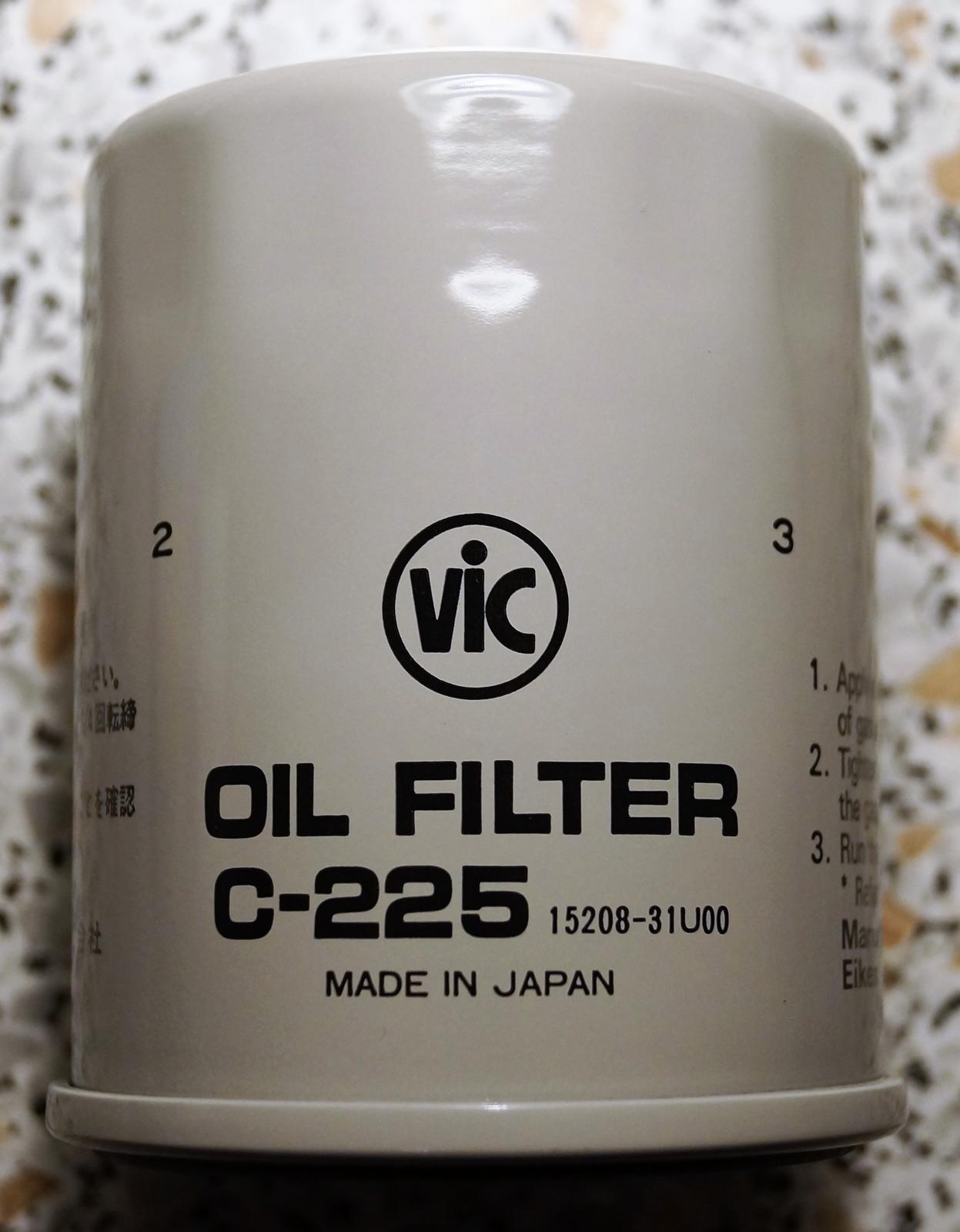

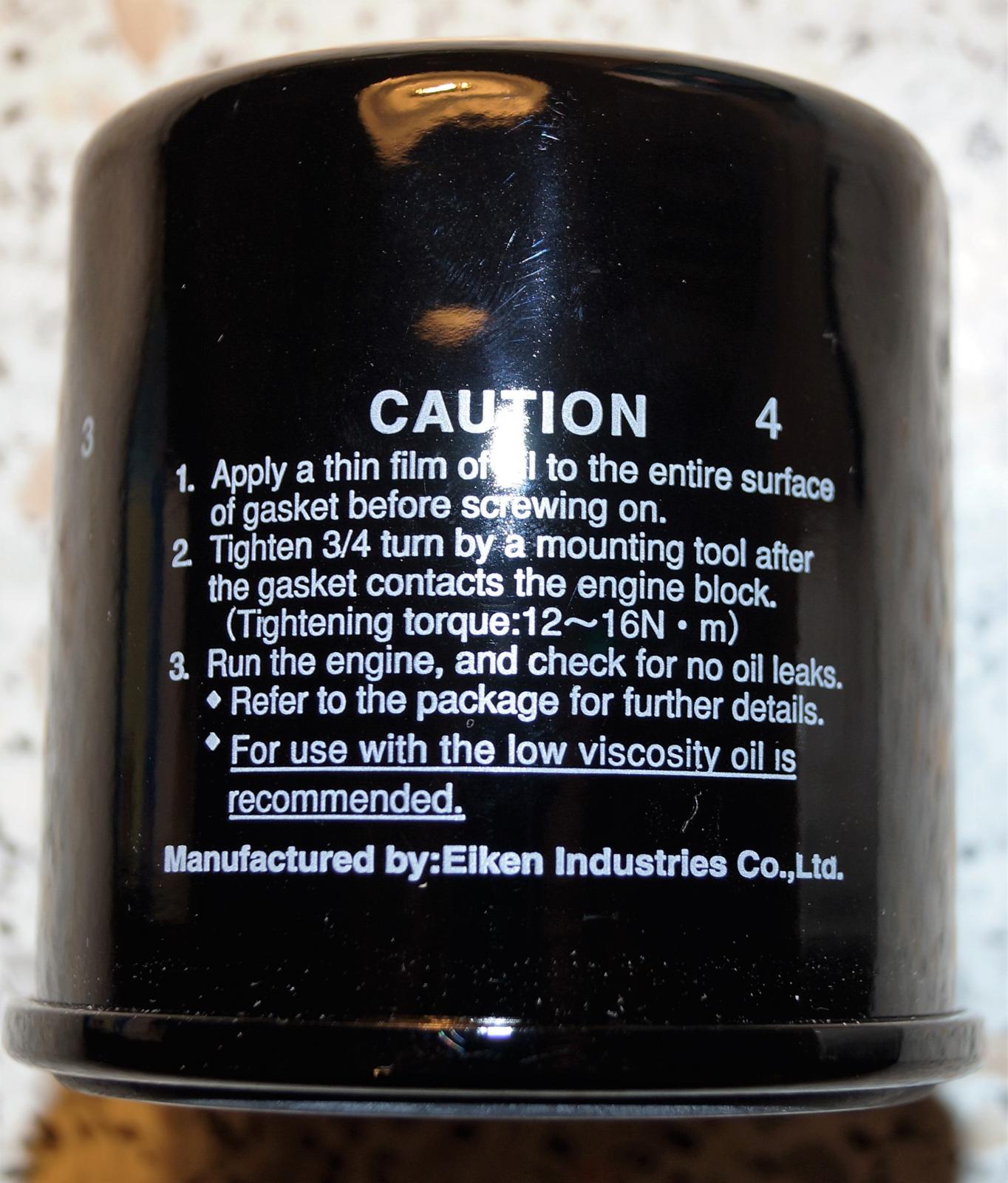

Так что на том форуме подделка? Неужели Вик подделывать кто то будет.
И что то не понял, что в резьбе особенного?
15.11.2015 в 14:40, krafts сказал:
отличить поддельный масляный фильтр от неподдельного без вскрытия можно по резьбе, у подделок обычная резьба VVVV, как в простой гайке, у VIC (как и у других "уважаемых производителей") резьбе проводят дополнительную обработку, она выглядит как - с канавкой на каждом витке резьбы. процедура дорогостоящая, поддельщикам ее делать невыгодно. остальное снаружи легко подделывается. ну и после вскрытия естественно видны отличия.
Резьба обычная. Неужели подделка? На вид добротно сделан.
post-5401-0-74808600-1448792338_thumb.jpgpost-5401-0-83282800-1448792367_thumb.jpgpost-5401-0-88648800-1448792394_thumb.jpgpost-5401-0-49241000-1448792444_thumb.jpg
@krafts,Издалека не похожа на обычную. Посмотри ближе и через лупу.
Попробую.
Еще и клапан черный, не оранжевый )
@krafts, по моему на твоем первом фото видно канавку на  витке резьбы, это оригинал.
