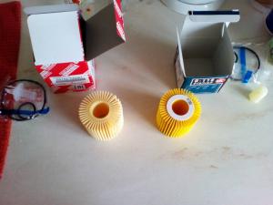

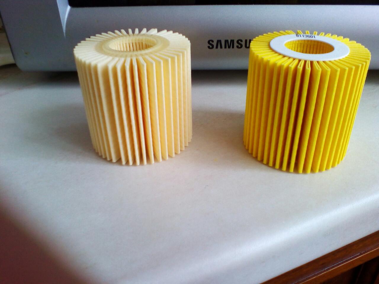

Сегодня забрал фильтр O118 VIC в автодоке. Написано сделано в Японии качество вроде нормальное. Сравнил с оригиналом купленным у ОД вроде особой разници нет.
По фото даже видно что в оригинале бумага толще (ворсинестей :D)
да не мне наоборот показалось вик желтый и у него 46 элементов а у оригинала из Тайланда 44.
Щелей внутри складок не видать практически, а на вике отчётливо видны. (где вид сверху)
На лето вик поставлю на зиму тойота.
Подделка что ли? Вик этот.
Да нет, они такие и есть... посмотрите обзоры распилов по VICам
Нормальная толщина материала у VIC на фото. просто у "оригинала" из Тайланда\Тайваня складки слипшиеся, вот и кажется, что они толще.
Согласен на ощупь Вик даже качественнее Тайваня от Тойоты.
@veselchak,Тайваньский "оригинал" дубовый, особенно картриджи. Немного перекосил, сжал\согнул в руках - лопаются.
Не стоит их вообще брать.
[/quote
Так что на зиму поставить ? Тойоту Тайвань? или этот Вик?
@veselchak,VIC, Nitto - нисколько не хуже настоящего оригинала. Не того, что шлёпают для третьих стран, а настоящего, конвейерного.
честно сказать вик по качеству ничем этому тайваньскому оригиналу не уступает.
