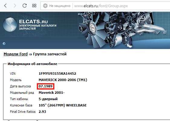

27 ноября 20188 г Timur , Vic C-417. Подсказка: этот авто имеет три названия - Ford Maverick, Ford Escape или Mazda Tribute. 1 час назад, Timur сказал: Форд эскейп 2004 г. Объём 3 литра, 200 л.с. Вин: 1fmyu93155ka14452. Timur , каталог elcats.ru содержит другие сведения об авто с данным ВИНом: Изменено 27 ноября 20188 г пользователем petrik72

27 ноября 20188 г 3 часа назад, petrik72 сказал: Timur , Vic C-417. Подсказка: этот авто имеет три названия - Ford Maverick, Ford Escape или Mazda Tribute. Timur , каталог elcats.ru содержит другие сведения об авто с данным ВИНом: ХЗ тогда) вот фото паспорта, извиняюсь за качество, так батя прислал))
27 ноября 20188 г Timur Это либо гайцы накосячили , либо под налоги подвели. Но не суть. VIC C-417 Nitto 4M-123 Или как выше указал - оригинал. Выбор за Вами.

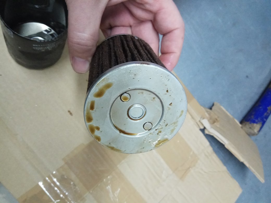

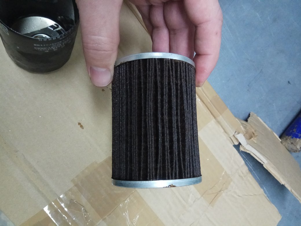

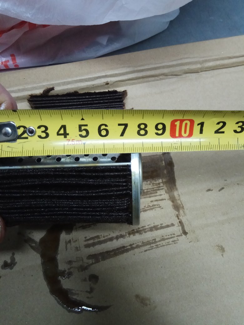

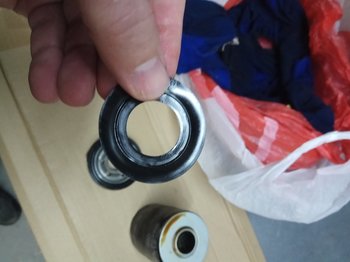

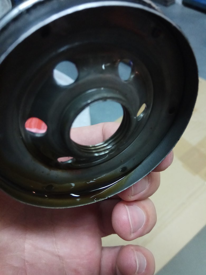

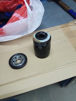

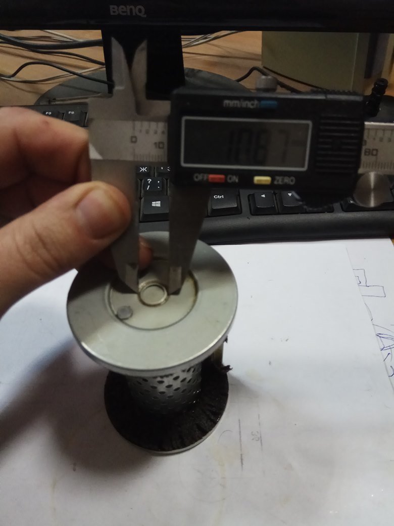

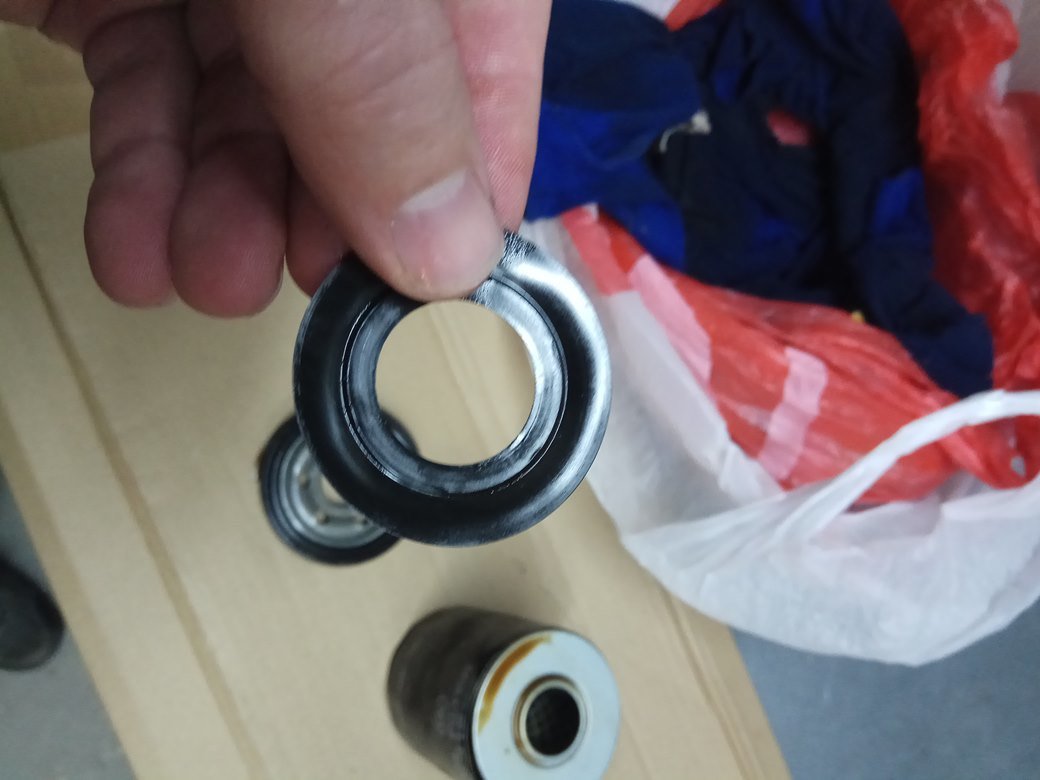

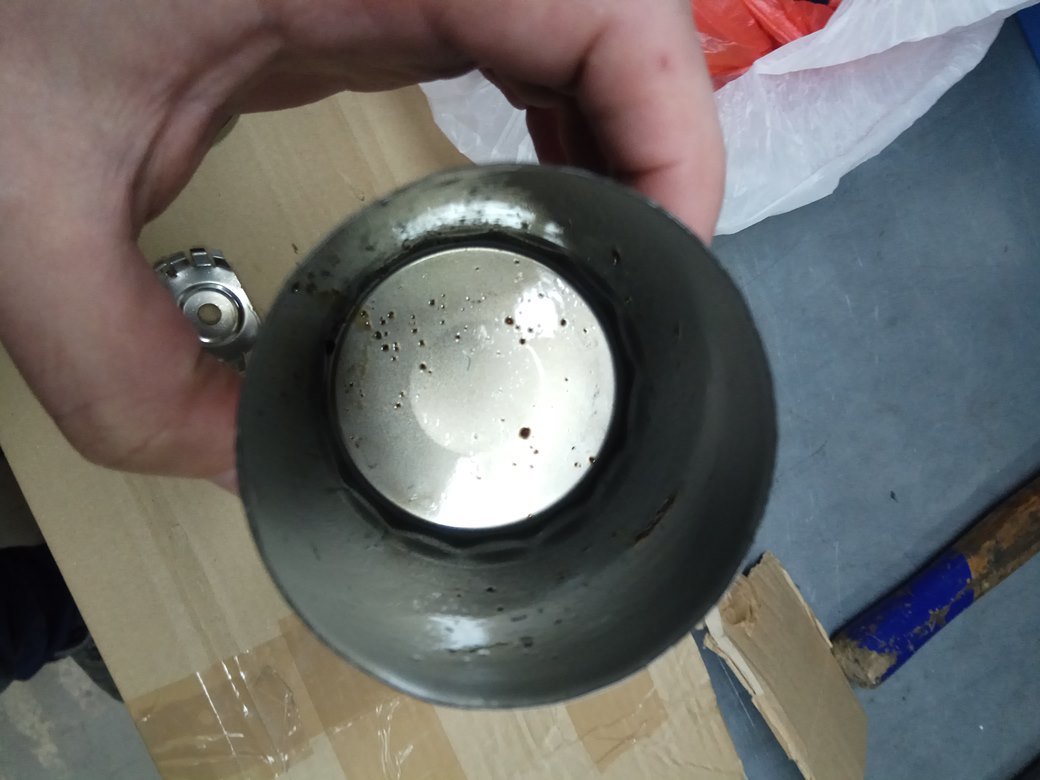

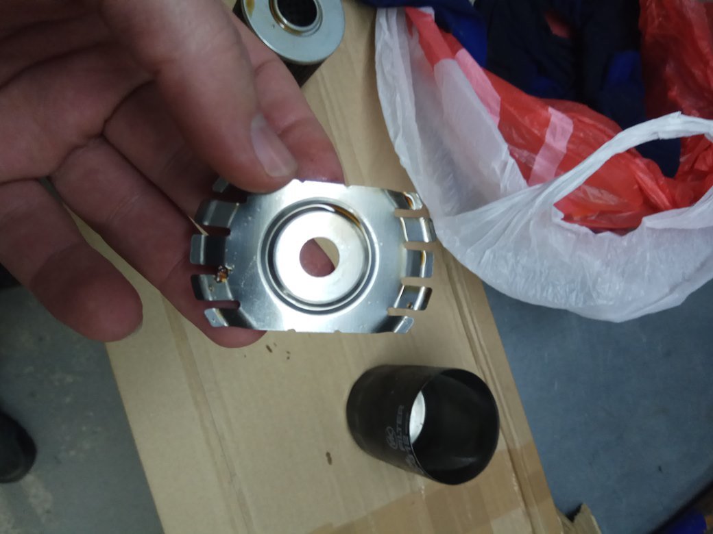

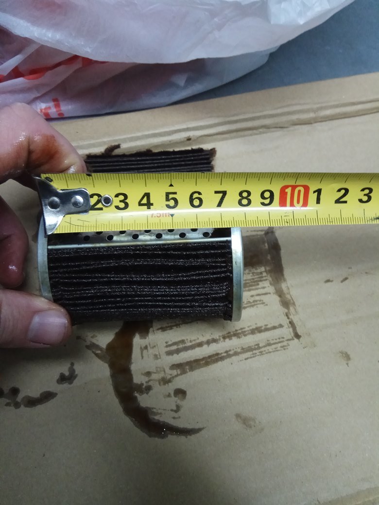

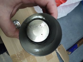

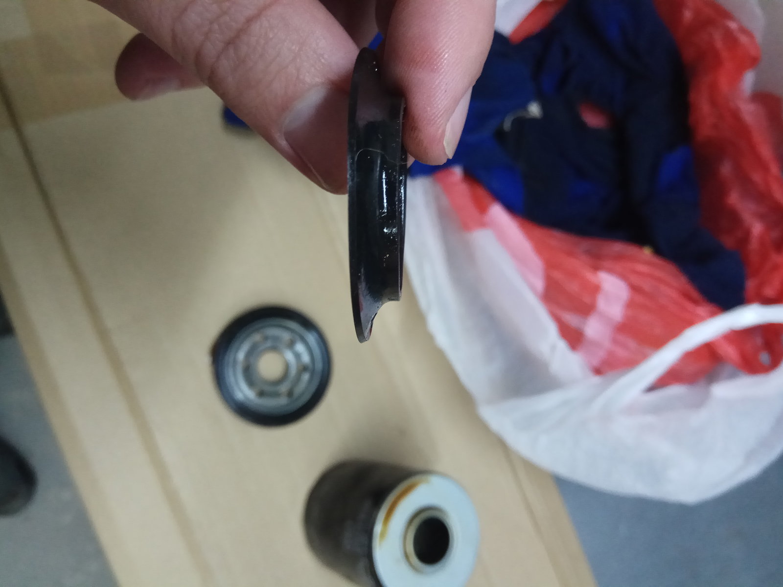

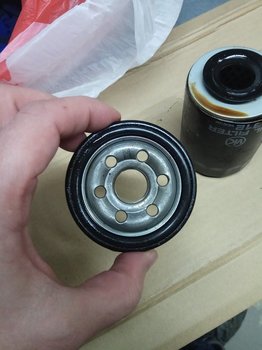

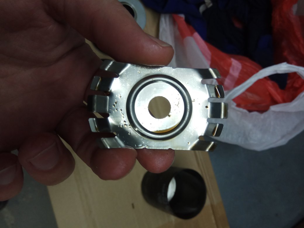

9 января 20197 г Популярное сообщение Распилил VIC C-312 S = 1470*73=1073см2 D клапана 11мм усилие начала открытия 0,8кг = 0,76 атм Весы не самые точные, так что давление открытия клапана условно в пределах 0,8-1атм. Резинка клапана довольно упругая и тонкая, думаю что и зимой с ней нет проблем. Фильтр мне понравился, на QR25DE подошел отлично, буду ставить еще. На фото фильтр после 7ткм пробега, грязь внутри колбы от транспортировки в распиленном состоянии. Изменено 9 января 20197 г пользователем nps_Jackal
