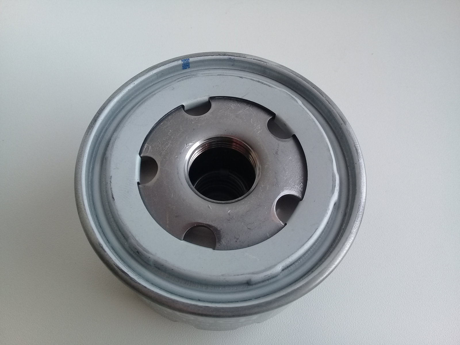

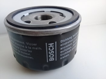

Вот купил фильтр. Как думаете, подделка? На вид собран неплохо, не продувается, но цифры на тыльной стороне не четкие, трудно вообще разобрать. Синие полоски на резине есть, но не четкие, резинка легко вынимается.
Изменено пользователем Ездок
Эти фильтры для Боша выпускает Манн, поэтому все признаки соответствуют манновским, в том числе и написание шрифтов. А на надпись на макушке надо посветить ультрафиолетовым фонариком, все станет видно, хотя я и так вижу буквы МК в начале строки. Короче, это подлинный клон MANN :).
Изменено пользователем Andrey_74
И правда, в ультрафиолете надпись светится, хотя всё равно разобрать трудно.

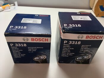

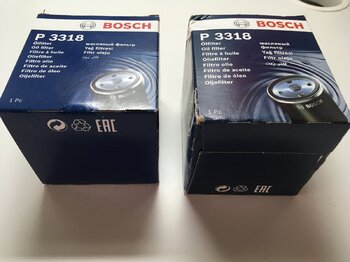

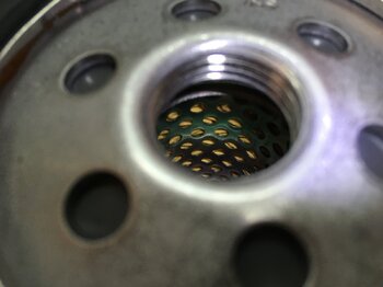

Успешно использую на двигателе CWVA (octavia A7FL 1.6MPI) масляные фильтра Bosch 451103318. Немного фото для статистики.
Упаковка фильтров отличается габаритами.

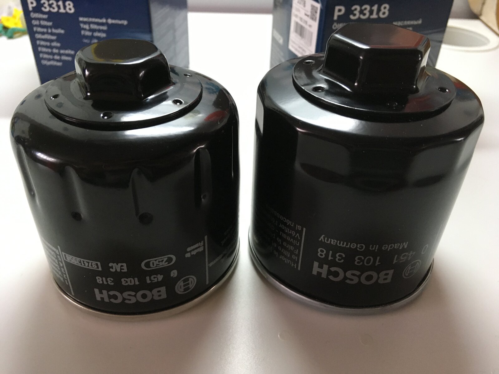

Габариты самих фильтров также отличаются. В исполнении "Манн" фильтр выше

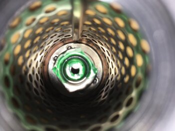

цвет и материал клапанов различен, но оба работают на все 100%
внутренние клапаны отливаются по геометрии и конструкции

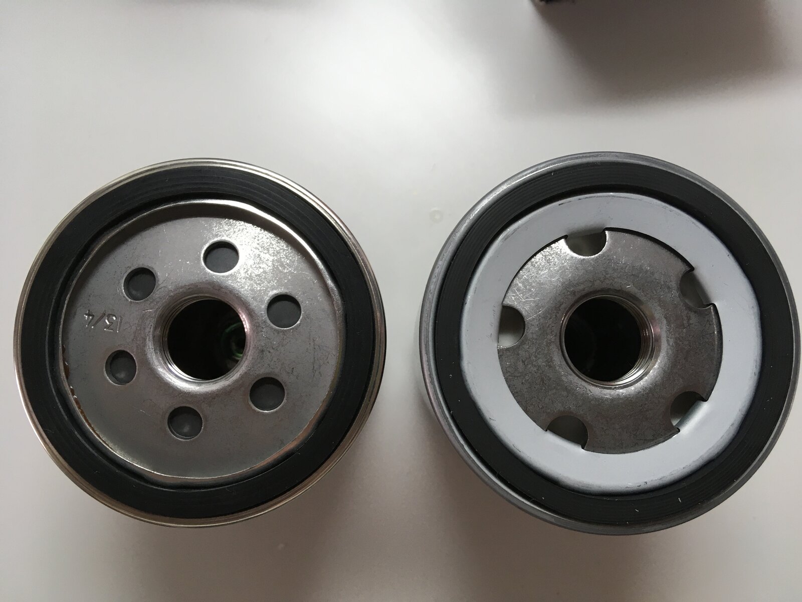

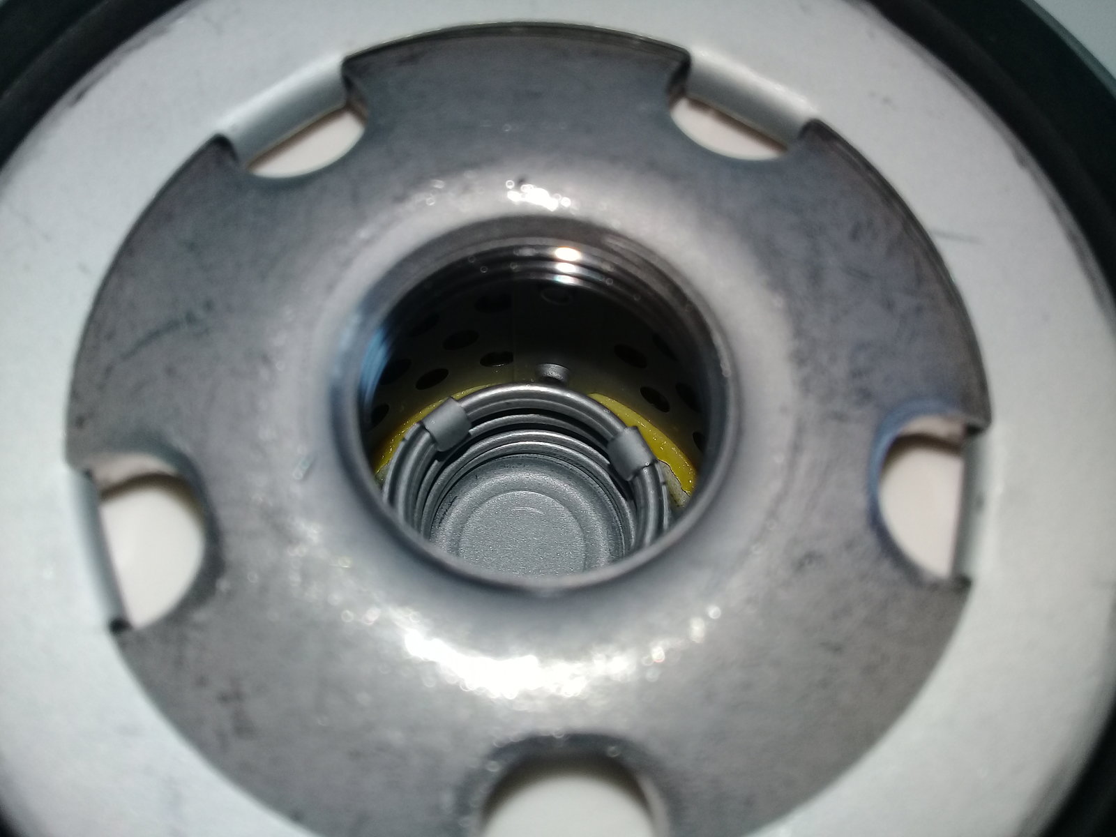

IMG_0247.thumb.JPG.b8c02caf67364c77211b94e7dea01bf3.JPGIMG_0263.thumb.JPG.ba22b5aa5ec41322a93351b79481cbda.JPG
в малом фильтре укладка "шеврон"

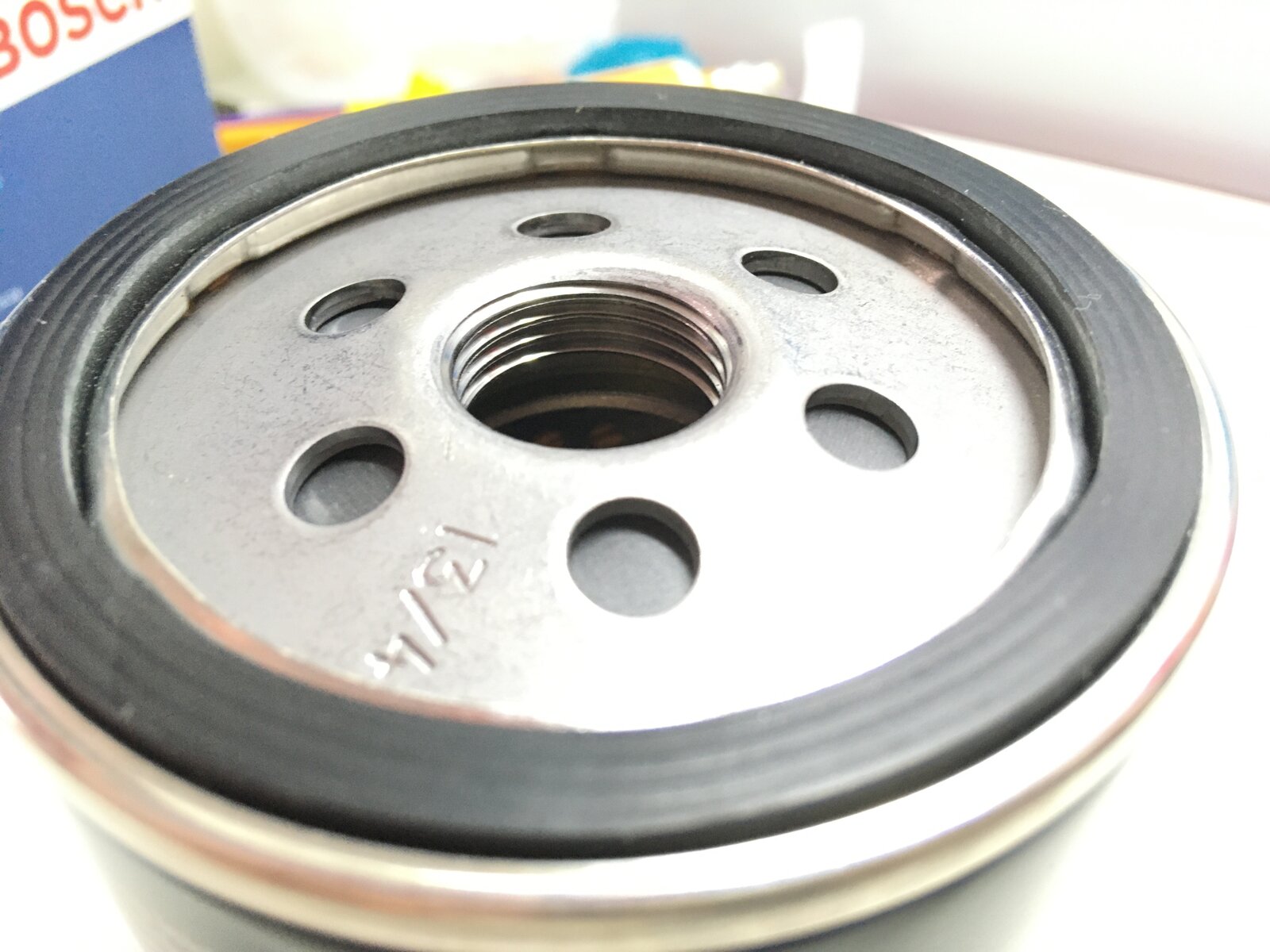

Резьба у обоих фильтров имеет канавку. Заусенцы отсутствую
IMG_0276.thumb.JPG.a04f3318c3902dae032d46c50685c093.JPGIMG_0277.thumb.JPG.e2d5e8b59246a4e5af92fe4568d547f4.JPG
