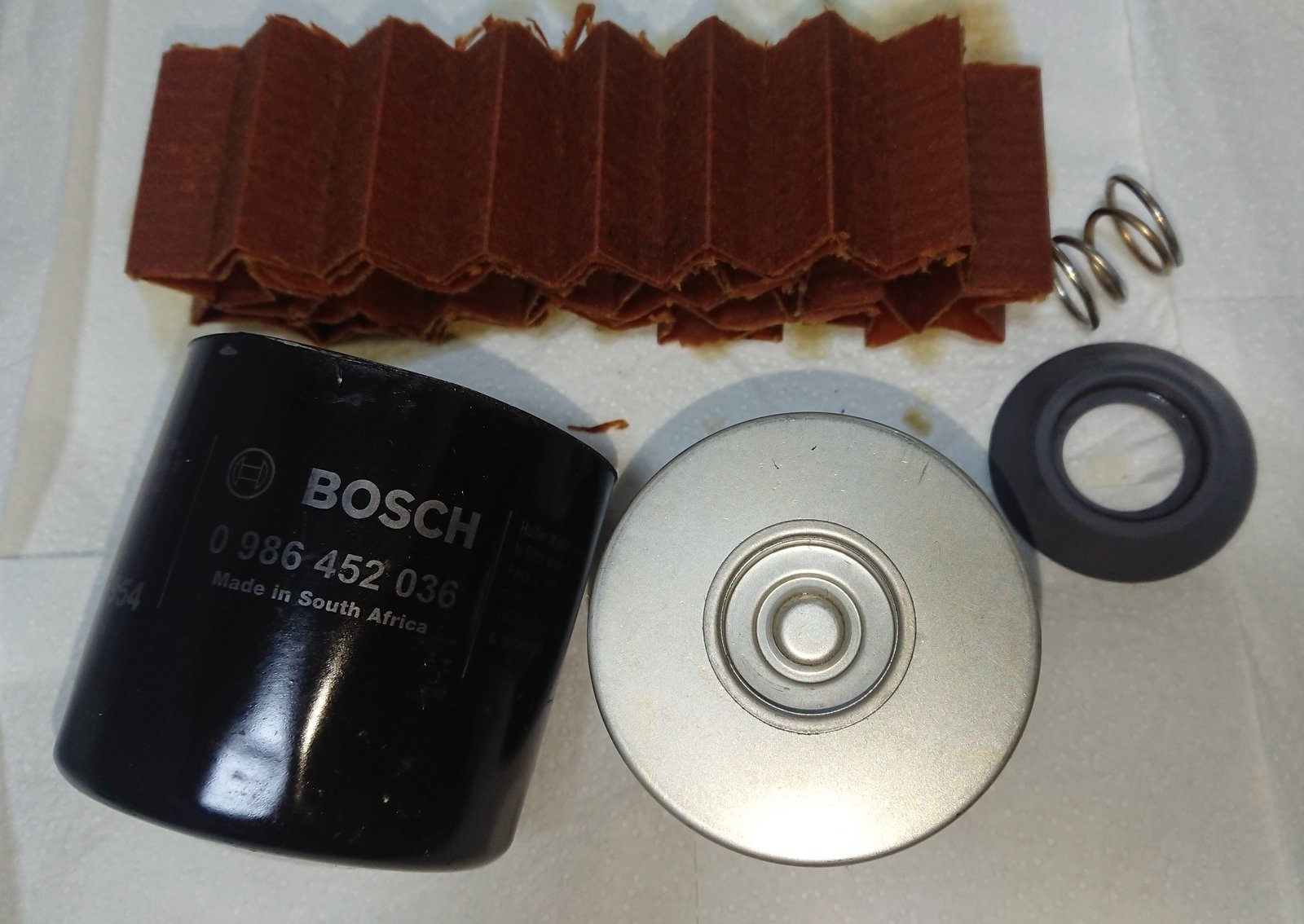

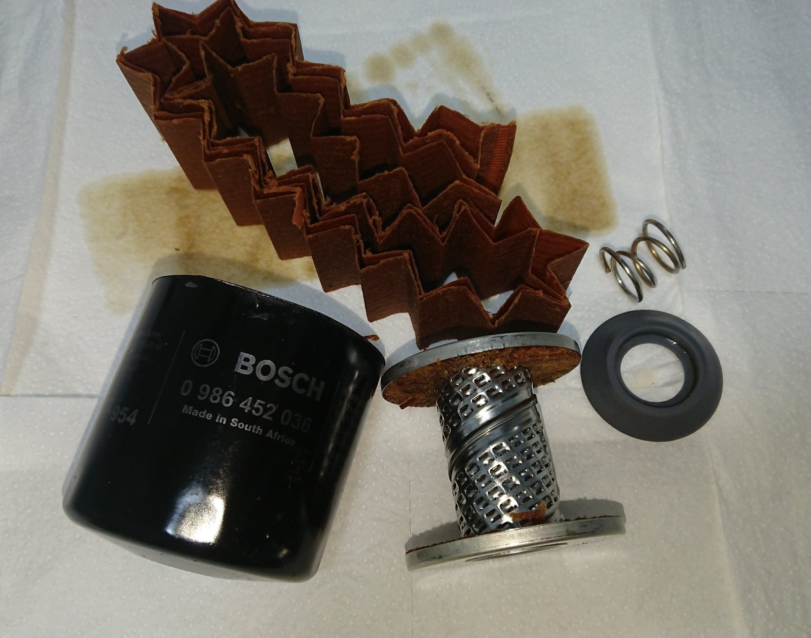

 Масляный фильтр Bosch 0 986 452 036 made in South Africa
Посадочная резьба: M20×1.5
Размер резиновой прокладки: внутриний диаметр 57мм*, внешний 65мм*
* — цыфирки взял из каталога, свой верх(или низ, кому как нравится) случайно выкинул, но на глаз где-то так и есть.
Противодренажный клапан из серого полимерного материала, свою форму возвращает очень быстро.
Фильтровальная бумага в катушке уложена равномерно, проклеена хорошо.
Прижимаемая пружина упругая.
Толщина металла 0.7мм(нашёл штангенциркуль:)) , довольно толстый металл.
Полезная ширина фильтровальной бумаги ≈60мм.
Длинна фильтровальной бумаги ≈203см.
Площадь фильтрующего элемента: ≈1218см²
Диаметр перепускного клапана ≈13.4мм, вес начала открытия перепускного клапана ≈1300г.
Давление начала открытия перепускного клапана ≈0.9бар
Изменено пользователем veev2
