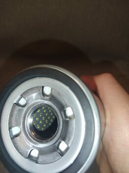

5 часов назад, Skif_tlt сказал:
Заказал масляный фильтр бош на весту
Было бы интересно сравнить.
Брал когда-то Bosch фильтр на калину (https://www.drive2.ru/l/513365828373053685/), но там приходил made in Germany.
5 часов назад, ОлегМурманск сказал:
Брал Бош на свою, тоже было, как а последней фотке, не доконца шторка была, один в один, как на фото.
Ого! А вы ставили его на машину? Нормально отработал? Проблем не было?
Написал по этому поводу в российское представительство Bosch, они быстро ответили, запросили еще фотографий. Теперь жду результата.
4 минуты назад, Yum сказал:
По идее тоже должен быть немецкий, ибо это клон манна
3 часа назад, ModeratorSigma сказал:
Получается верх сердечника никак не закреплен и держится только за штору?
Да, по всему периметру эта "железка" отогнута и не крепится сверху ни к чему.
Она несет какую-то конструктивную нагрузку? То есть важно, чтобы она обязательно крепилась сверху? (интересно понять для себя)
Думаю что по сути её функция не дать смяться (деформации) фильтррующего элемента (бумаги)

9 часов назад, Yum сказал:
Добрый день,
Фильтр, фотографии которого Вы предоставили, является оригинальным изделием Bosch, но продукт бракованный.
Необходимо вернуть продавцу данную запчасть на основании явно видимого механического дефекта либо обратиться в ближайший гарантийный Бош Авто Сервис для оформления гаратийного случая.
Благодарим за обращение!

Значит с качеством контроля у них проблеиа, раз на разные модели авто у них одинаковый брак проходит контроль.
07.04.2021 в 12:39, Yum сказал:
Вчера снял фильтр, внутри все хорошо, фильтрующий элемент не выдавило, е порвало, отработал фильтр нормально

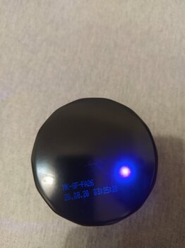

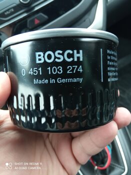

Всем доброго времени суток, хотелось бы посоветоваться со знающими людьми :) купил фильтр бош, все вроде бы хорошо, но на корпусе фильтра какая то , то ли ржавчина то ли грязь. Не понятно. Как то странно, это признак подделки или это норма вообще? Сколько мановские фильтра не брал, всегда все с покраской норм было. Фотки во вложении
п.с вообще какой то искоцаный. Вернуть его что ли :blink:
П.п.с. написано маде ин жермани и на коробке и на фильтре .
Изменено пользователем VeterRF
33 минуты назад, VeterRF сказал:
Я никаких проблем не увидел. Манн это чистой воды.
