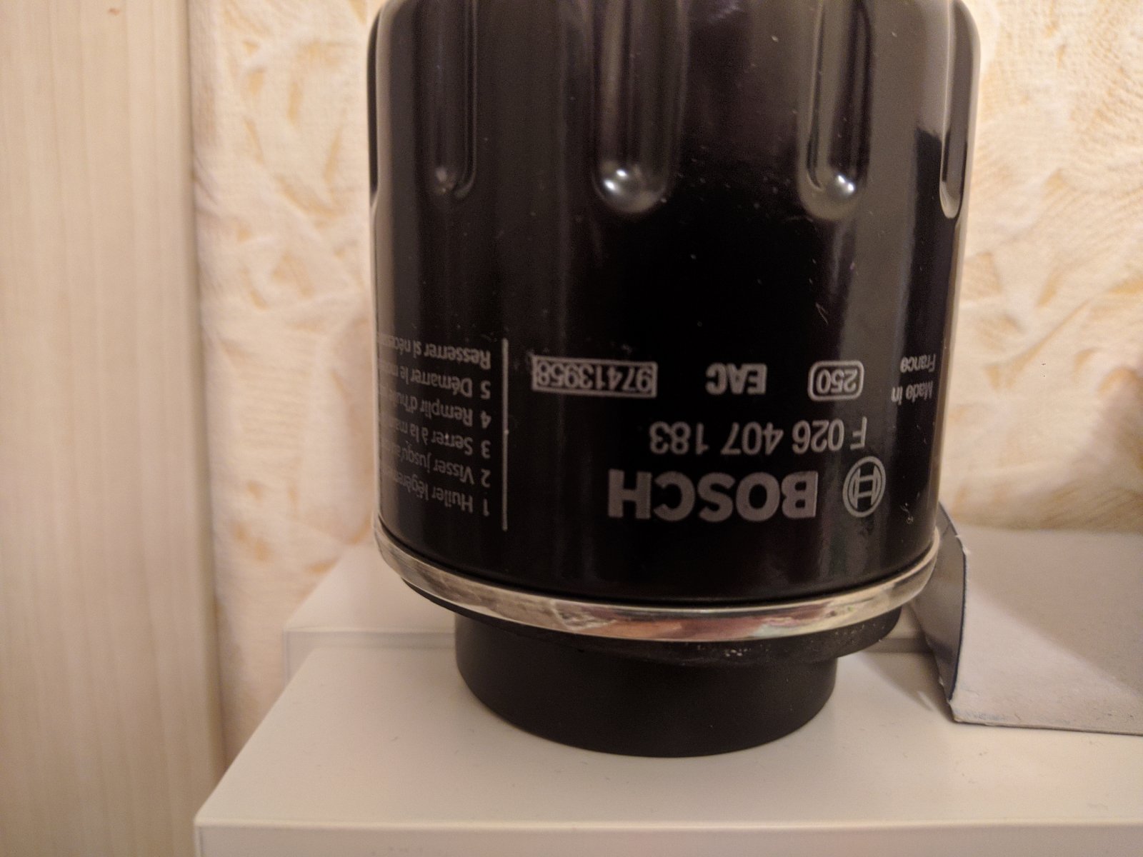

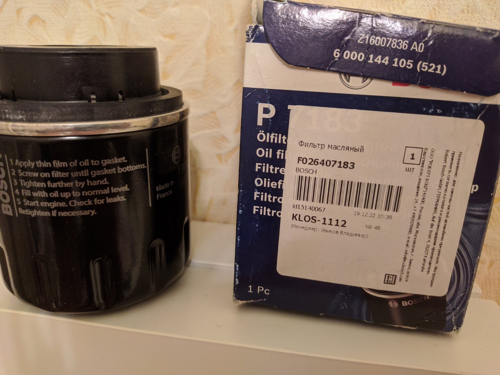

Dimmy вот такая боша пришла F026407183. маленькое кольцо - пластик, вынуть не получилось, если расковырять - наверно вытащится

ivanz, французский Fram/Purflux от Sogefi Group. Ничего плохого сказать не могу, но себе ставить не буду. Причина: низкое уплотнительное кольцо.

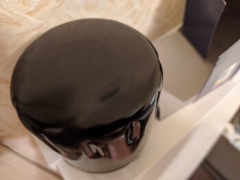

это все помню. не подделка ли, как махле щас за 500р, (картинок не нашел). и дата сверху так штампуется?

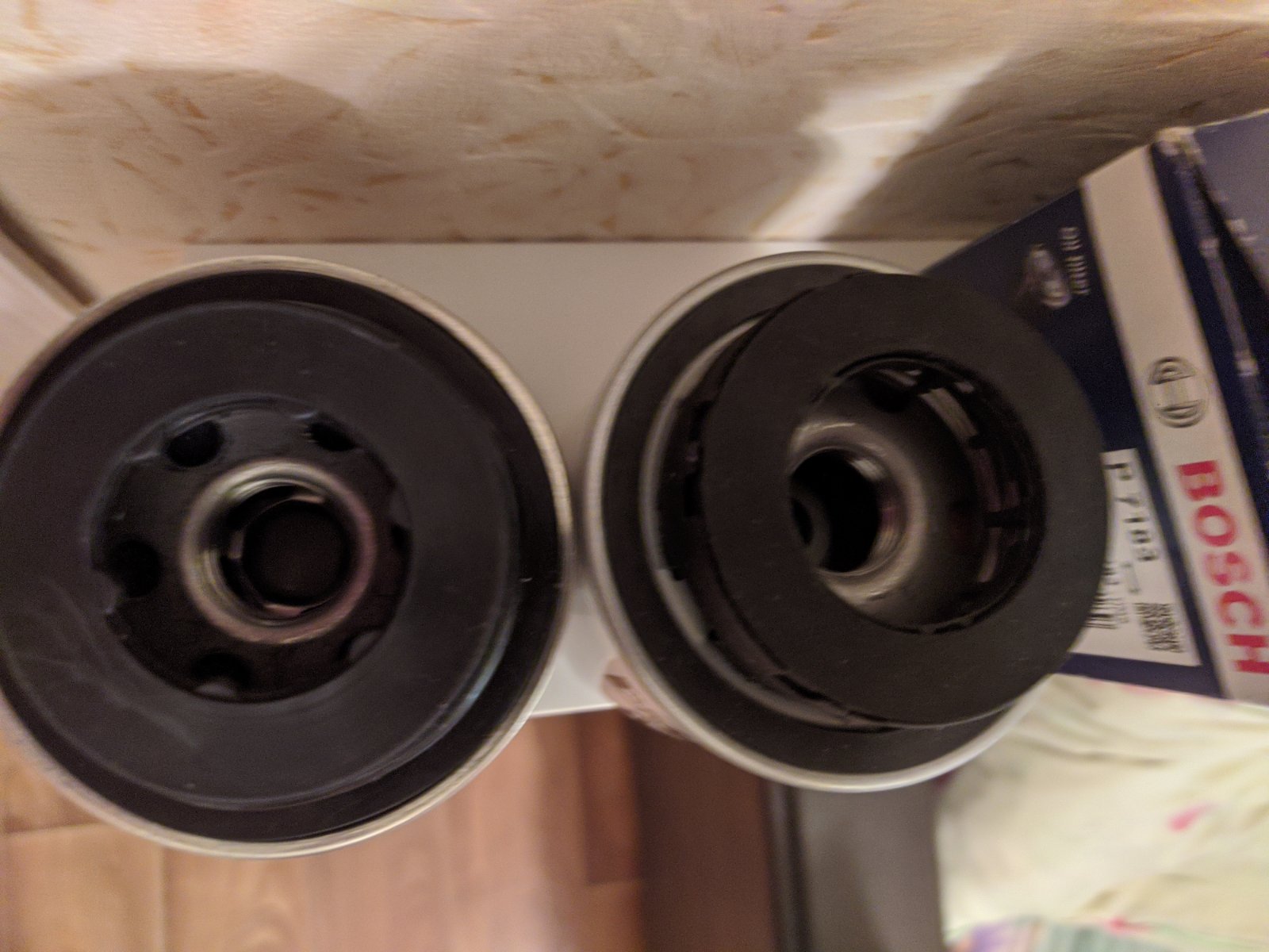

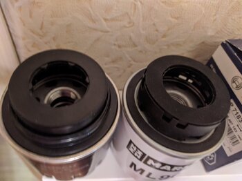

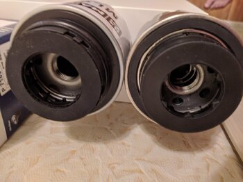

поменял резинки местами маршала и этого боша. у боша с маршаловской резинкой - щель видна,  больше чем у маршала со своей резинкой. и бошевская резинка в маршал при вставке больше, вылезающий кусок образуется, хоть и уталкивается. у боша с бошной резинкой такого нету.

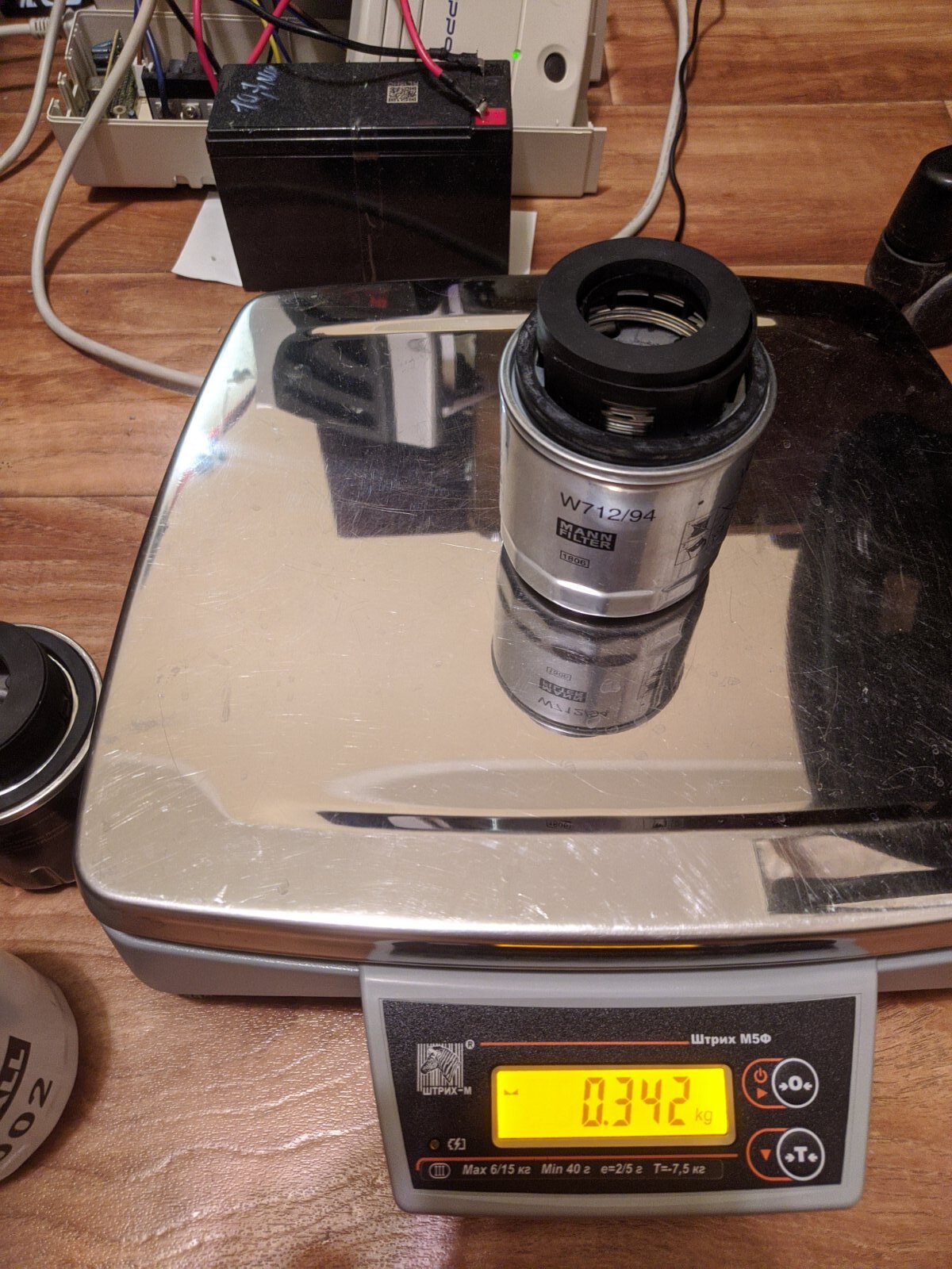

но и масса даже в руке боша ощутимо меньше массы маршала, весы показывают 54г разницы. подделка мана не изменила показаний с прошлого раза.
корпус тоньше у боша? бумага? металл катушки?
никак не думал, что бош бут легче

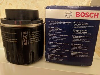

Забрал в вымексе бош. На обоих текст нанесен не четко, резики менее эластичные, чем автодоковский, масса 286г и 288г, на этих резинках отсутствуют 2 полоски ( на автодокоских есть), дата производства (?) на картинке видна- 30oct22, на автодоке 15avr22. Странно както. В остальном отличий не выявил.
