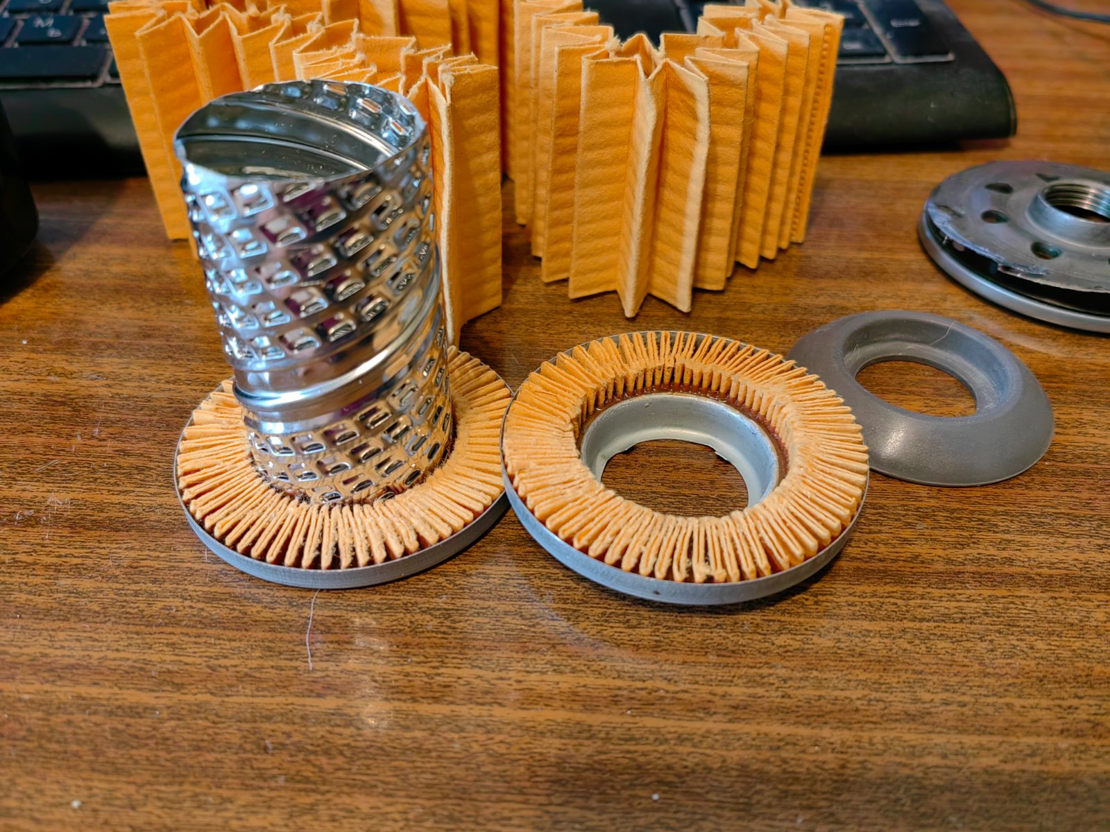

14 мая 20251 г Катушка держалась только на бумаге, срезал ее - и верхняя часть отпала сама без каких либо усилий, может я ошибаюсь, но как по мне, не должно так быть. https://youtu.be/hIRHxiBwh2A Изменено 14 мая 20251 г пользователем endes
24 июня 20251 г 14.05.2025 в 20:50, endes сказал: может я ошибаюсь, но как по мне, не должно так быть Заказал такой же. Мда, неприятный момент. Ранее уже был ответ от бош, в этой теме, что это брак. Но один пользователь отписался, что ставил с таким нюансом и после пробега осмотр отработанного фильтра не выявил проблем. Изменено 24 июня 20251 г пользователем AlexZan

24 июня 20251 г Фильтр пришел. Внутри похожая картина - туба до верха не доходит, видна гофра. Нет даты производства на корпусе. Смутило то, что внутри было масло разбрызгано. Решил что возвратный, пытались накрутить, со штуцера накапало. Вернул не забирая, перезакажу. Изменено 24 июня 20251 г пользователем AlexZan
29 июня 20251 г Повторно заказанный фильтр оказался таким же, делаю вывод - такие все. Масло тоже в нем было, хоть и меньше. Видимо их консервируют так. Не вижу смысла возвращать, буду ставить. Провел испытание обратного клапана - дунул через трубку с уплотнителем, держит герметично, нисколько не травит, задул воздух ртом, сколько хватило сил, под давдением, подождал, держит! Обратный клапан не такой мягкий как я думал, досточно упругий, нужно приложить небольшое усилие, чтоб его приоткрыть. Его точно не вывернет обратным давлением и закрывается очень плотно, клапан очень понравился. Касаемо резьбы - неидеальная, небольшие заусенцы есть, стружка металлическая присутствует. Пока не видел фильтров без стружки и пыли металлической. По моему ее можно найти в любом фильтре, просто у кого нет, плохо смотрят. Изменено 29 июня 20251 г пользователем AlexZan

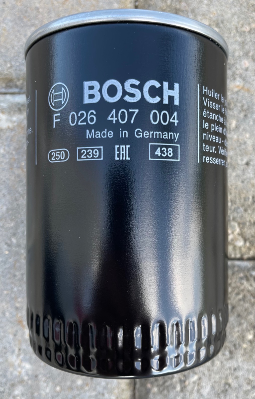

12 июля 20251 г Добрый вечер. Сегодня купил масляный фильтр BOSCH F026407004, копия масляного фильтра MANN-FILTER W 940/66.
