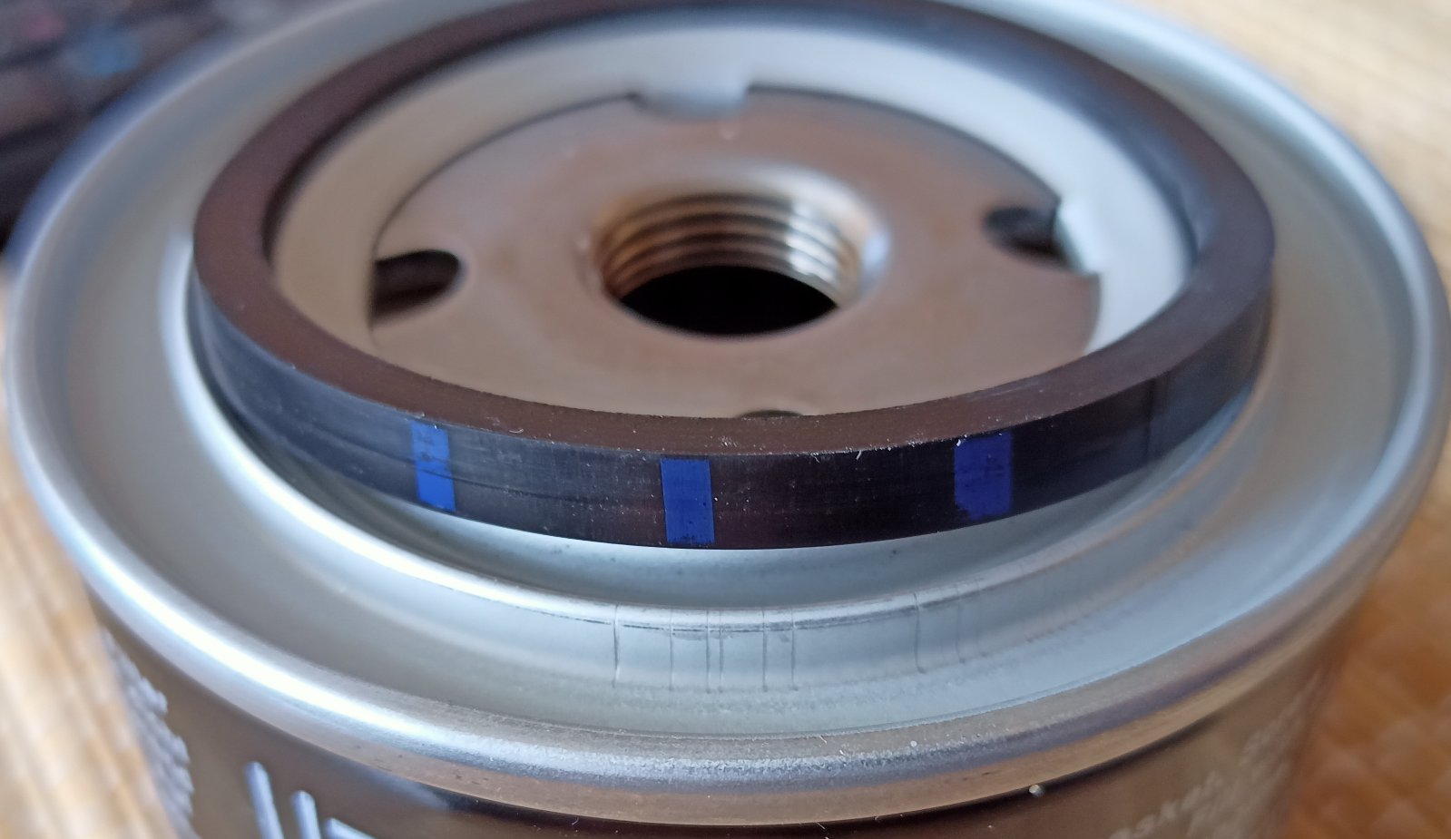

Купил  Р3274. Внешность и внутренность - всё как в обзоре Сергея Николаевича на стр. 17. Интересует одно: эти 3 синие полоски на уплотнительной резинке. Они ведь не как у MANNа, они сделаны краской и их можно стереть. Так и должно быть?
Изменено пользователем Jeffrey
20 минут назад, Jeffrey сказал:
Так и должно быть?
Да.
4 часа назад, Jeffrey сказал:
Вряд ли..., это и есть МАНН:sarcastic:

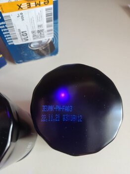

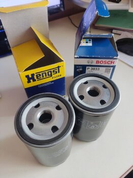

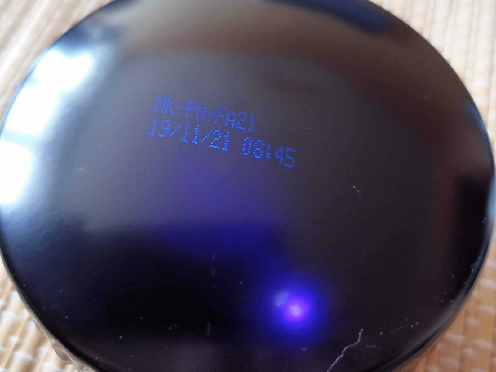

два молодца из одного ларца, абсолютно нет никакой разницы корме названий, в общем это Mann W7195
1a7a8a5d-489f-4210-af3a-10a0318e4e58.thumb.jpg.8088afaf33eae31e09c6b39fe836ba32.jpg86c53cf2-e1e8-4ab9-8cf4-c6d0c682c441.thumb.jpg.6eb4b16a1099d3ba970ab8fd474e52ec.jpgc1a9993f-08b6-4c2a-88b3-791b7375a805.thumb.jpg.e07329c606a2baf00b0bfd0a515e9ffa.jpg000b6966-78cb-4de1-9066-1c72fd963a30.thumb.jpg.5e57ce35e602c667037ba9ecd5c1b80b.jpg
madis, а где первый из тройняшек? ;)
я не стал его брать, он дороже этих, если Хенгст 450р., а Бош на 100 дороже, то Манн уже 700+

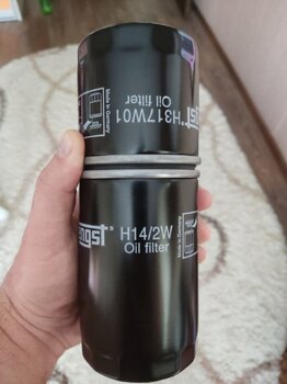

планирую их ставить вместо штатного VAG 04E 115 561 H

VAG 04E 115 561 H
А не великоваты они? Место позволяет? Да и смысл какой? Штатный фильтр рассчитан на нагрузку и интервал замены. Я бы плясал от исходного артикула. Все эти эксперименты от лукавого.

madis, а почему выбор пал именно на эти фильтры? Мне по кроссу выдаёт манновский аналог W719/5, но есть более распространённый фильтр W719/30, который по параметрам полностью совпадает, кроме части маркировки по резьбе. Нужно учитывать, что эти фильтры изначально идут чуть ли не на VW и Audi 80-х гг. Там может использоваться иной фильтрующий материал, который не совсем уместен для современных моторов TSI. Чем же не угодил синтетический W712/95? Единственное оправдание большого фильтра я могу найти в желании проехать на одной заливке 15 тык.
4 минуты назад, Dimmy сказал:
у них разница в расположении и конструкции клапана, у W719/30 он силиконовый и стоит на входе, у W719/5 он пружинный и стоит на выходе, сама штора и давление открытия перепускного у них одинаковые, W719/30 это доработанный W719/5, для авто с 95 года и выше, места под большой фильтр достаточно, есть на просторах случаи установки без каких-либо последствий, а если так то почему бы нет? W712/95 всем устраивает, кроме цены, и да, я взял не Манн, а его прямые аналоги, существенно дешевле.
madis, понял. Ну вот яркий пример того, что на сайте эти фильтры идентичны, а внутри отличия есть. В данном случае проблем не вижу, но в каких-то случаях это может выйти боком.
