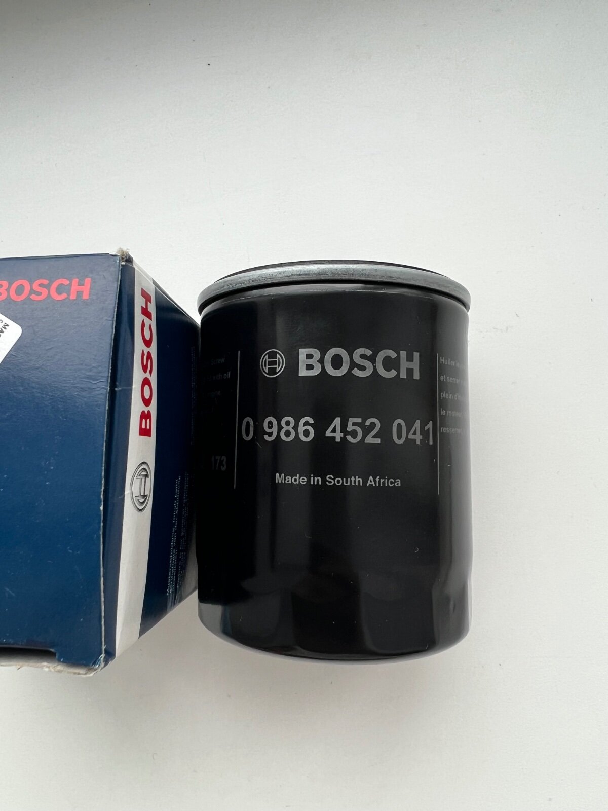

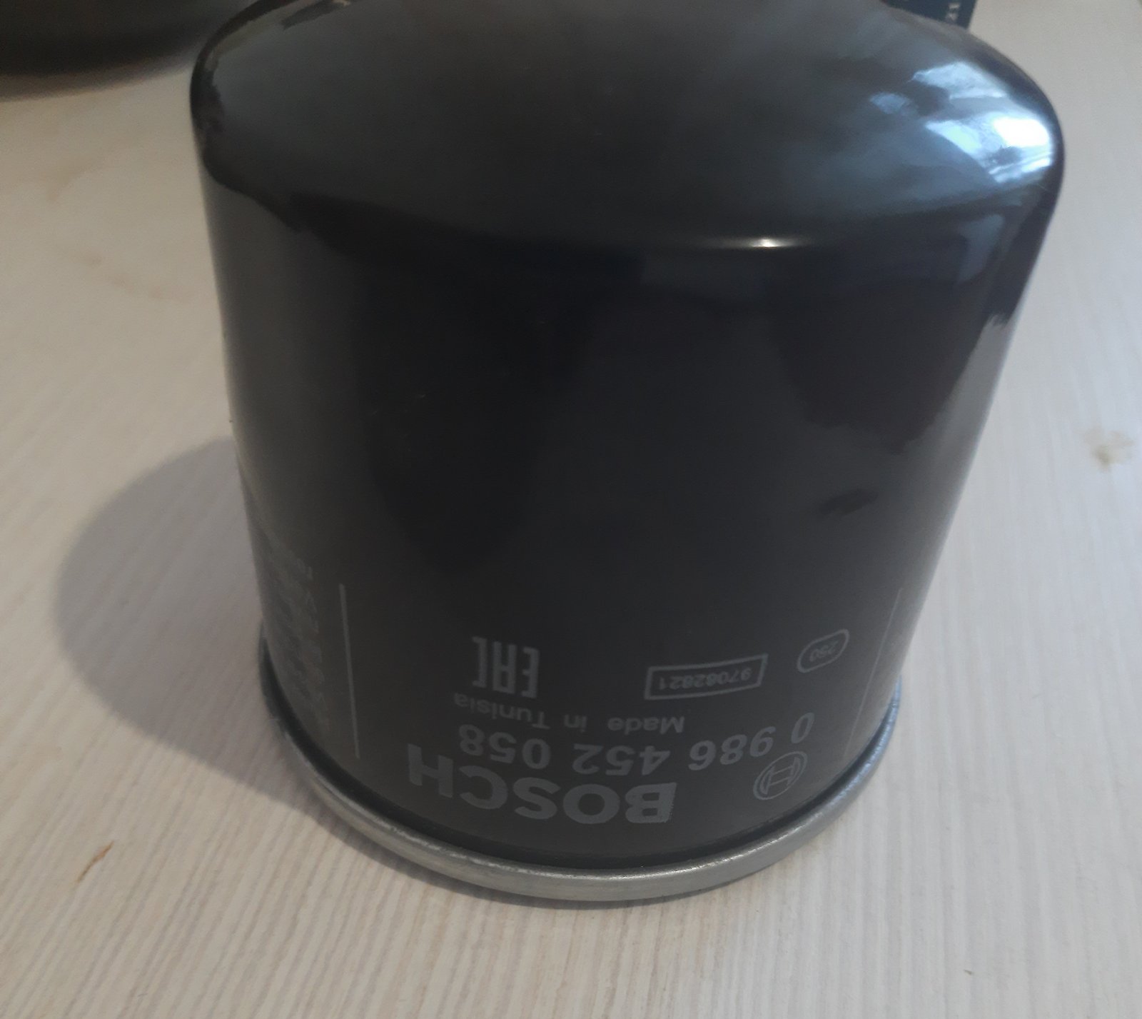

Заказал на Экзисте Bosch 0 451 103 259, достался фильтр из ЮАР.
Что скажите? Сделано в Тунисе
Изменено пользователем target
Дописал
target нормальный фильтр,на мощностях лукас-мекафильтр изготовлен (насколько я смог его разглядеть)

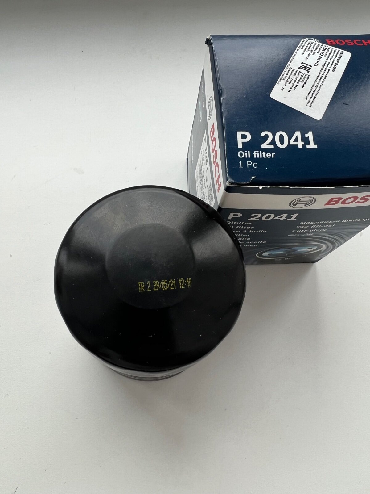

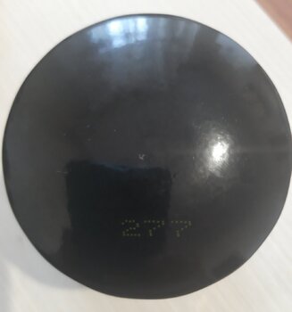

Кому-нибудь попадался фильтр р2041 с таким желтым шрифтом даты изготовления? Вроде всегда раньше была дата невидимой и читаемой только в ультрафиолете.
смущает только набивка даты

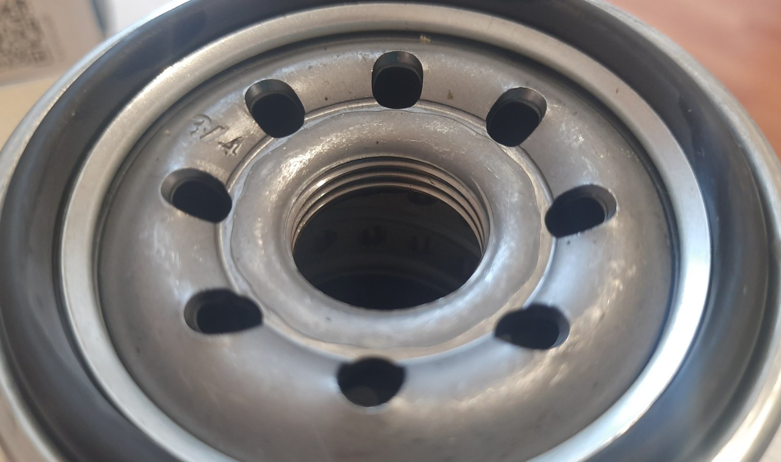

Купил вот  такой прикольный бош:
Есть манн - он как-то хуже выполнен. Именно по-втулке и клепкам оной. Бумага - хлипкая. На фильтре бош 21ого года, она намного толще визуально (через отверстия втулки), плюс втулка с заклепками и набито бумаги больше. Клапан на МАННе криво стоит. Короче - с МАННом и Бошем все. Не стоят они своих денег.
Изменено пользователем Alex_UssR
Добавил фоточек
1 минуту назад, Alex_UssR сказал:
https://content.onliner.by/forum/581846/800x800/6d5953c503670d7dfd65c1903c50c115.png
Нормально, сейчас и манн так сбоку делает на некоторых, нужно цилиндр проверить,и перепускной,ибо сейчас такую маркировку и на левых манн делают
Максим Л. Цилиндр какой? Клапан - силикон. Резьба нормальная. Замятия на шайбу есть. Только бумаги меньше стало.
Цилиндр центральный там должно быть две заклёпки.
К оригинальности вышеуказанного фильтра вопросов нет. Замятины есть, маркировка четкая, резьба MANN. Какие буквы стоят на этикетке около артикула?

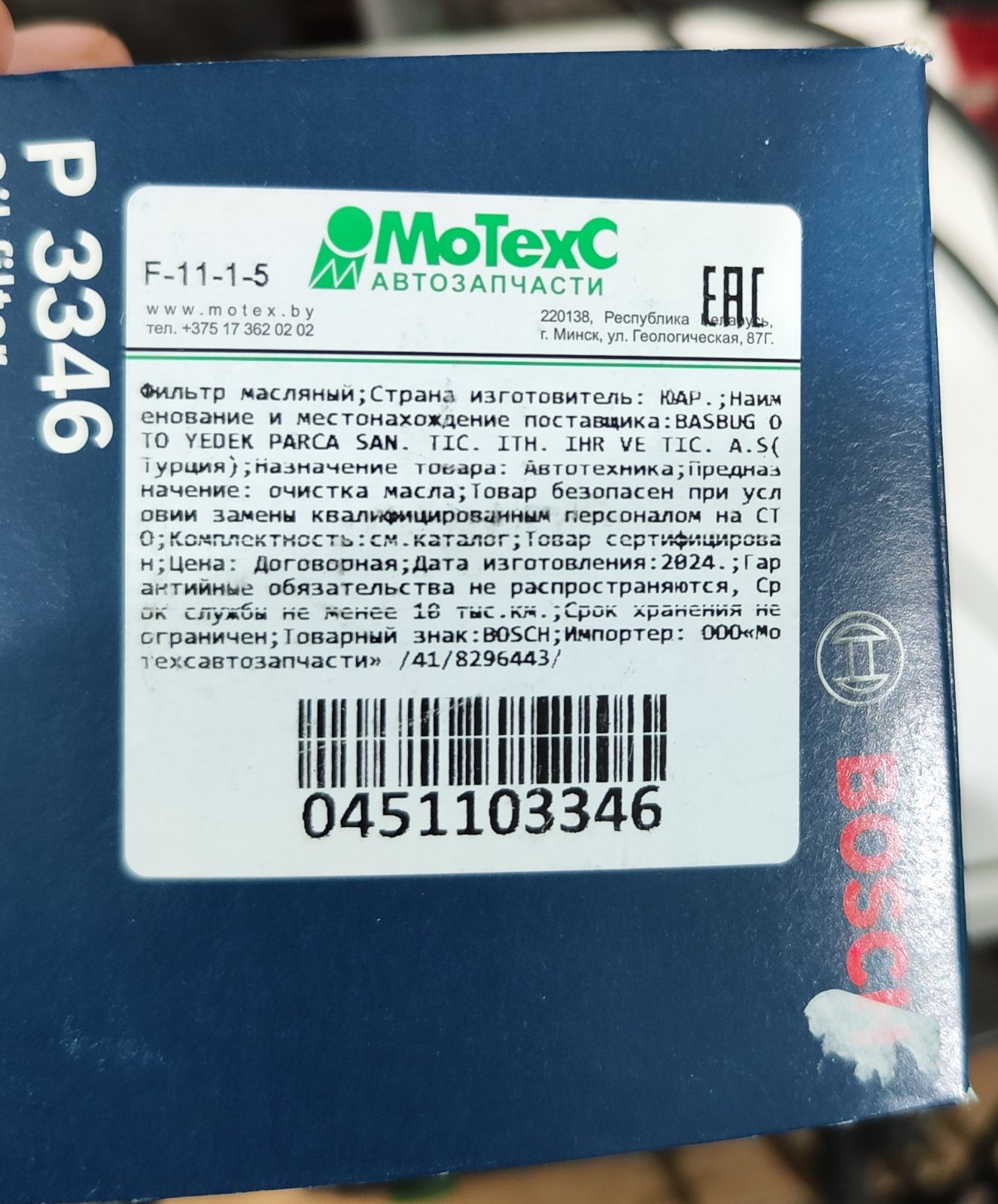

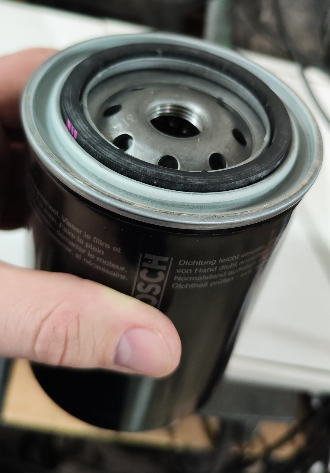

Bosch 0451103346
Приобретен на OZON, продавец
"АО Aвто-Евро" . https://www.ozon.ru/product/maslyanyy-filtr-p3346-1798755872/
Цена на январь 2025 г. 697р. Толковых дешевых аналогов ориг вага и Манна не нашел.
На подделку не похоже. Пилить не буду, извините) Потом, при замене масла распилю, гляну)
Внешний диаметр 93мм, высота 140мм, резьба 3/4, резиновое кольцо 62/71мм, давление перепускного клапана 2.5атм. Ставится на те VAGи, которые требовательны к чистоте масла. В теории, при не шибко низких температурах и не очень густом масле, этот фильтр подойдёт и на ВАЗ/ЗМЗ/УЗАМ. За счёт огромной площади фильтрующего элемента вероятность возникновения масляного голодания, а также разницы давлений 2.5атм до и после фильтра не большая. Есть аналог - Mann W940/44.
Mann W940/44 и его аналог Bosch 0451103346 имеют плоский торец, без всяких штамповок под ключ и тп.
Изменено пользователем PavelOK

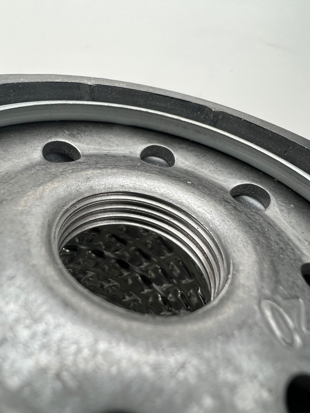

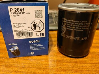

Добрый день! Решил поискать замену фильтра манн 610/3, так как с каждым годом их антидренаж все хуже и хуже, пока удавалось находить германские вопросов не было, китайские в 22 году были приемлемы, хоть и не идеальны, а 24 года которые недавно - спокойно продувается без каких либо усилий, заказал бош 0 986 452 041, по всем признакам он похож на оригинал, по крайней мере я очень удивлюсь, если это подделка. Но это точно нормально что у него центральная втулка кривая и местами даже не доходит до края катушки? В любом случае ставить его желания не много, на днях распилю погляжу что внутри более детально.
