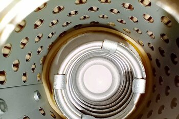

Распределение ФМ по окружности корпуса очень равномерное, без зон разряжений и уплотнений рёбер. Осмотр по кругу:
Также... и это - гвоздь программы осмотра! - между внутренних рёбер ФМ не видно соединения листов складок. Не очень хорошо, конечно, не очень глубоко, но видно, что выходные каналы гофры какое-то расстояние идут внутрь складки без признаков быстрого сжатия, и так - по всей окружности. Совсем как в моём крайнем распиле Р3274 семнадцатого года выпуска. Слипания складок, скорее всего, нет.
Итого: прям реально хороший фильтр - пусть лежит!

Сергей Николаевич Блестящий распил боша 3274,кривизну тоже отмечал,пару лет назад я пилил бош и складки действительно не схлопнутые были,и чуть кривые,я так две катушки Манн и бош и отличал.  До ваших скрупулёзных распилов мне конечно как до луны (холерик я)
