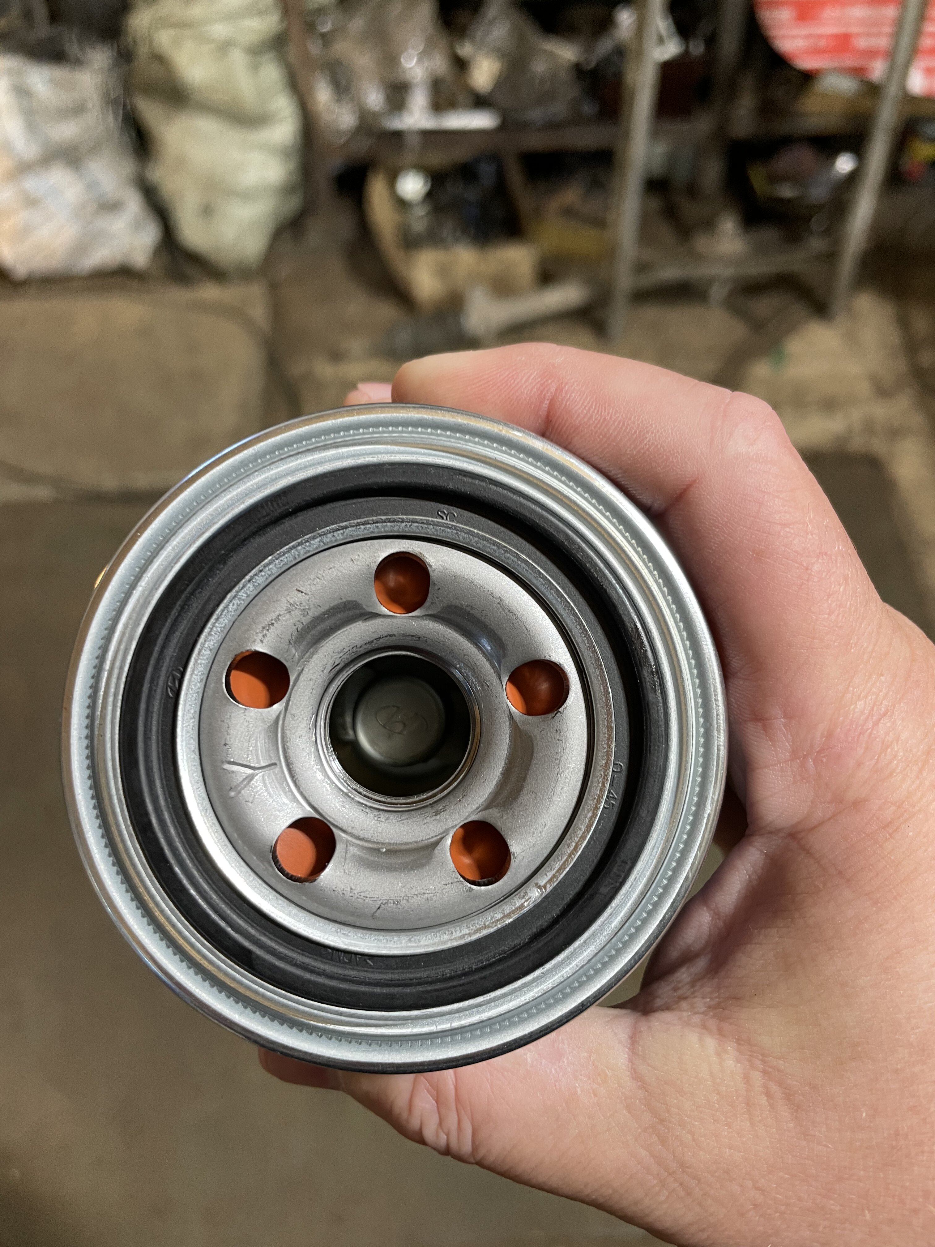

Размытый шрифт это фича многих оригиналов. Это специально его таким делают. Напротив сделать четкий шрифт не сложно.
Смотри внутрь фильтра на втулку дренажную и укладку бумаги - так проще определить оригинал от подделки.
eisa1  внутряк четче с фотай, и замерь расстояние от перепускного до резьбы, внутри что то герметика не видно

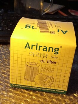

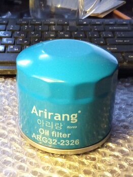

Купил сие чудо за 230 рублей для промывки. Заявлен как аналог 26300-35503.
На удивление никаких особых минусов не обнаружил, покраска ровная, металлические детали и резьба в порядке, внутри фильтрующая бумага уложена ровно и на вид не тонкая. Даже теперь жалко им промывать. Может и целый интервал сможет отъездить?
Изменено пользователем anyway

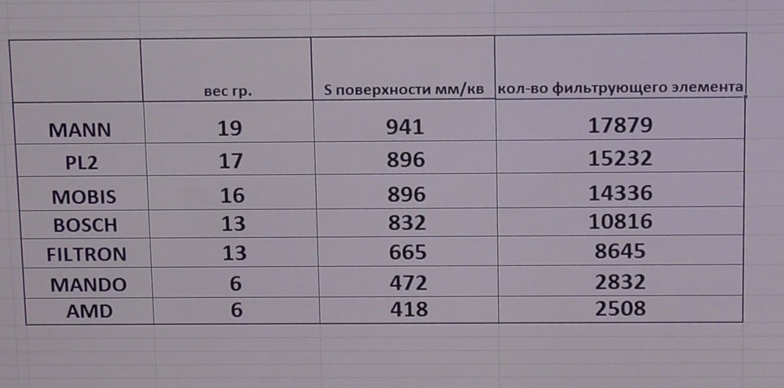

Ну, какой космос, в районе 600-700руб Mann стОит, а Маndo что-то уж совсем не тянет по своим характеристикам (скрин)
