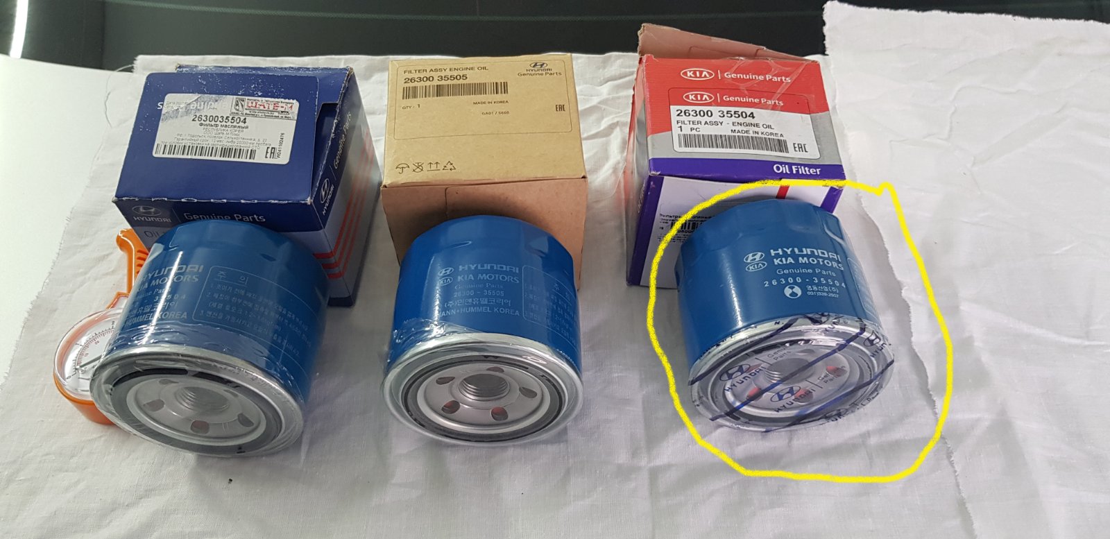

Доброго вечера всем.

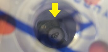

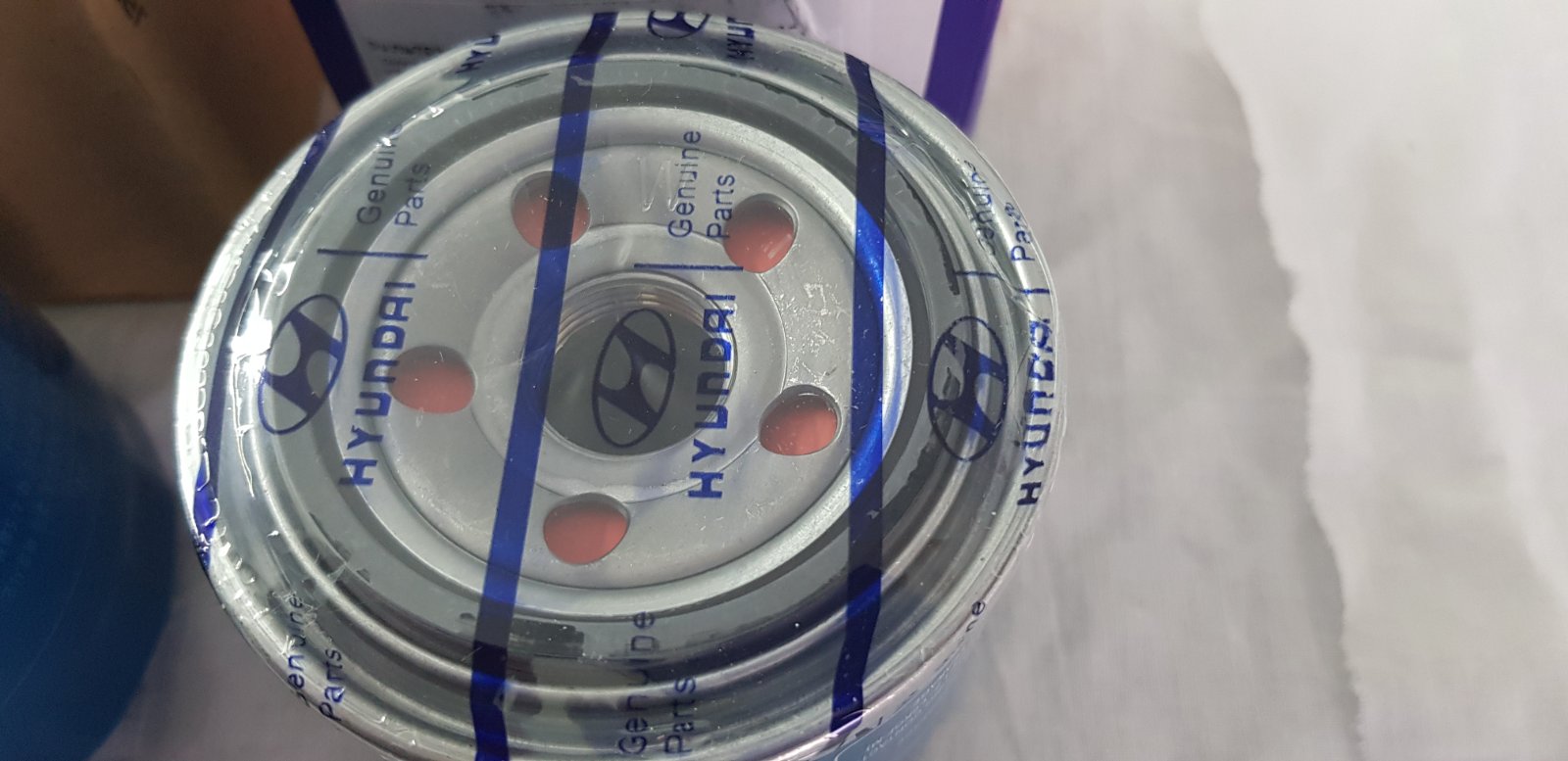

Продали мне масляный фильтр... сразу не обратил внимание, т.к. АРМТЕК  раньше не подводил...вот только когда решил сравнить с имеющимися, стали терзать смутные сомнения...:blush: не контрафакт ли я приобрел?:scratch_one-s_head:
Буква W как бы на MANN намекает..но нет соответствующей надписи на корпусе...
Внутри на втулке катушки нет перфорации, перепускной клапан на заклепках, уплотнительная резинка плоская - на других фильтрах отличается  :blink:
Блин, что делать то? Отдать его назад, от греха подальше или все таки это оригинал?
28 минут назад, igoskaban сказал:
Да, это левак, верните продавцам.
Понял. Спасибо.
2 часа назад, igoskaban сказал:
Единственное, что так и не научились делать поддельщики - перфорацию на втулке у оригинального маслянного фильтра

Нет, в данном случае ещё на начальной стадии всё понятно, по "упаковке", внутрянку даже можно и не смотреть:popcorm:
