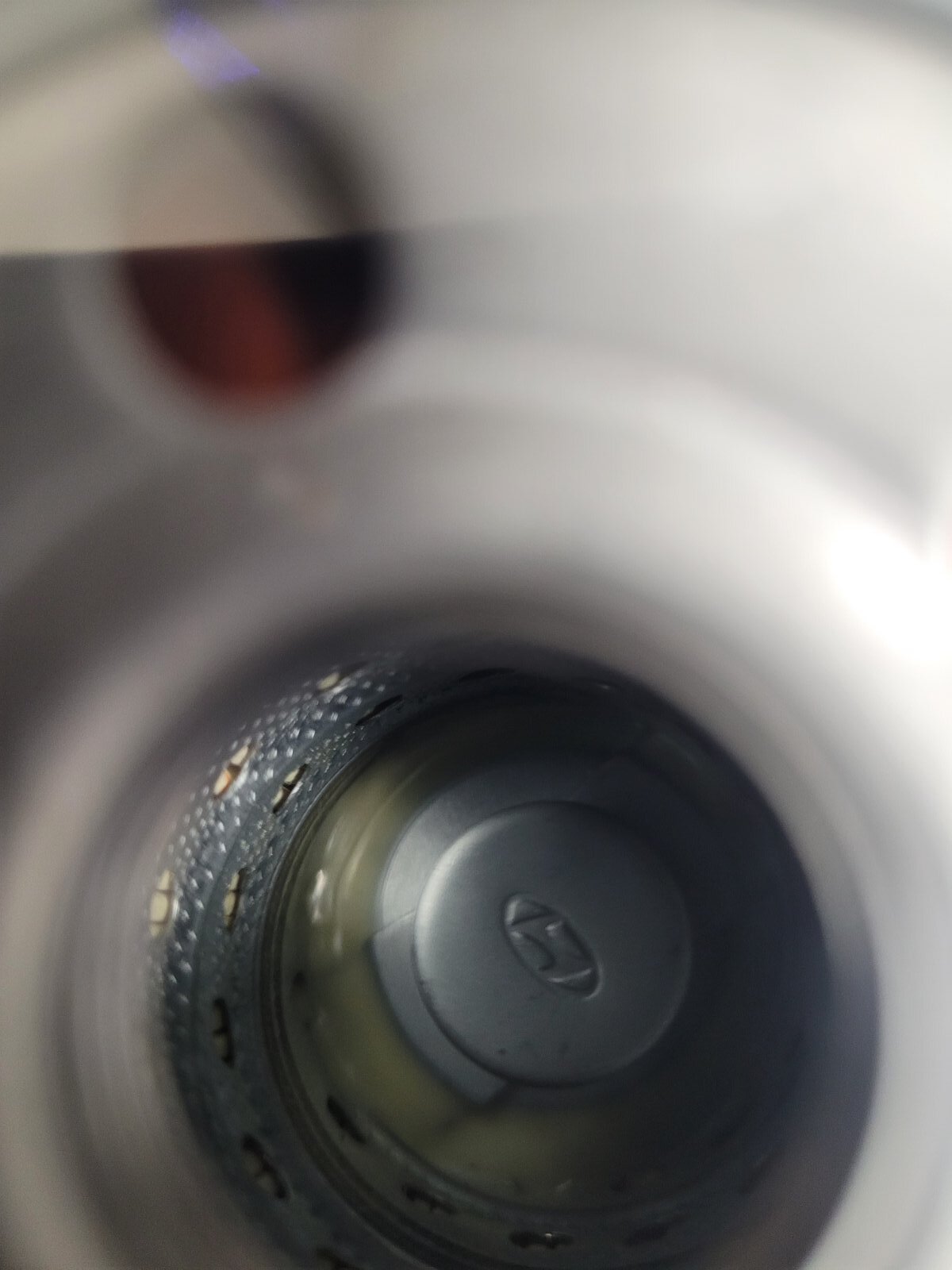

в моем случае перфорация на втулке есть (на фотках видно), но выше вынесли вердикт что контрафакт, т.е. перфорация не показатель?
Да нет конечно, достаточно посмотреть на даты производства, дальше можно не смотреть :pardon:

вот так видно? пленку снять не могу, ибо экзист не примет обратно
Ну и клапан так и не исправили:D

в моём случае 2019 год, верно? а какой срок годности у фильтров? Или это намек на то, что в 2019 году на упаковке должен быть старый логотип KIA, а не новый КИ, да и сама упаковка в 2019 отличалась
Я бы сказал, что это оригинал, судя по перфорации на втулке и по герметику, и даже такой маленький вес мы видели у оригиналов (дешманских заменителей с буквой S впереди - S26300-35504 (например) его вес помнится был тоже около 302гр, а у ориги без S, вес был от 334гр до 350гр). Но голову на отсечение я не дам, кто его знает, может поддельщики наконец и перфорацию научились делать
Хищник сфоткай качественно О-ring. Есть ли на нём выдавленная буковка W?
на резиновой прокладке  нет буквы w
Хищник значит не оригинал. Нет, этим фильтром можно пользоваться, но вопрос в цене. Если его продали по цене OEM, то потеряешь только в цене. А так, гарантированно свои 5000-7500 км он без проблем  отходит.

Перфорированная лента, корпус клапана с эмблемой, цвет герметика - это все похоже на оригинал.
А должна? По моему норм фильтр. А есть там на прокладке или нет это еще вопрос.
лично меня смутило одно обстоятельство, что на корпусе фильтра 2019 год указан, а упаковка с новым логотипом КИ и изготовлена из обычного картона. В 2019 году упаковка была другой (синяя вроде).

вот коробочка от ориги
ну так это в каком году? у меня же сам фильтр 2019 года выпуска, на корпусе указано, а коробочка свежая, тут явный прокол
