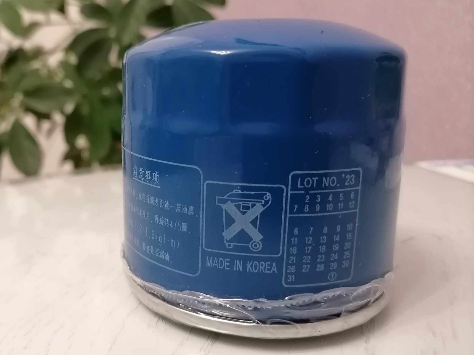

Решил посмотреть что сейчас продают по 350 рублей янг донг или подвал Шанхая. Результат таков:
9 часов назад, DeRon сказал:
А что не так? Вроде даже как похож на оригинал. Но на прошлой неделе менял на крете у жены масло и очень удивился оригинальному фильтру на автодоке ну по очень хорошей цене. И все равно взял манн, который был чуть по дороже оригинального. Все равно испытываю недоверие ко всему оригинальному ))
Изменено пользователем ArtKolg
10 часов назад, DeRon сказал:
Результат таков:
Нормально, истинный "кинг конг" янг донг:mail1:
п.с. я недавно, такой же взял за 260р.
Изменено пользователем Евген48
16 минут назад, Евген48 сказал:
+100500))
9 часов назад, ArtKolg сказал:
А что не так?
На мой неопытный взгляд всё так - янг донг для внутреннего корейского рынка, каким-то путем продающийся у нас. Просто странно получается, что приличные аналоги по цене дороже оригинала. Спасибо всем, теперь нет даже доли сомнений.

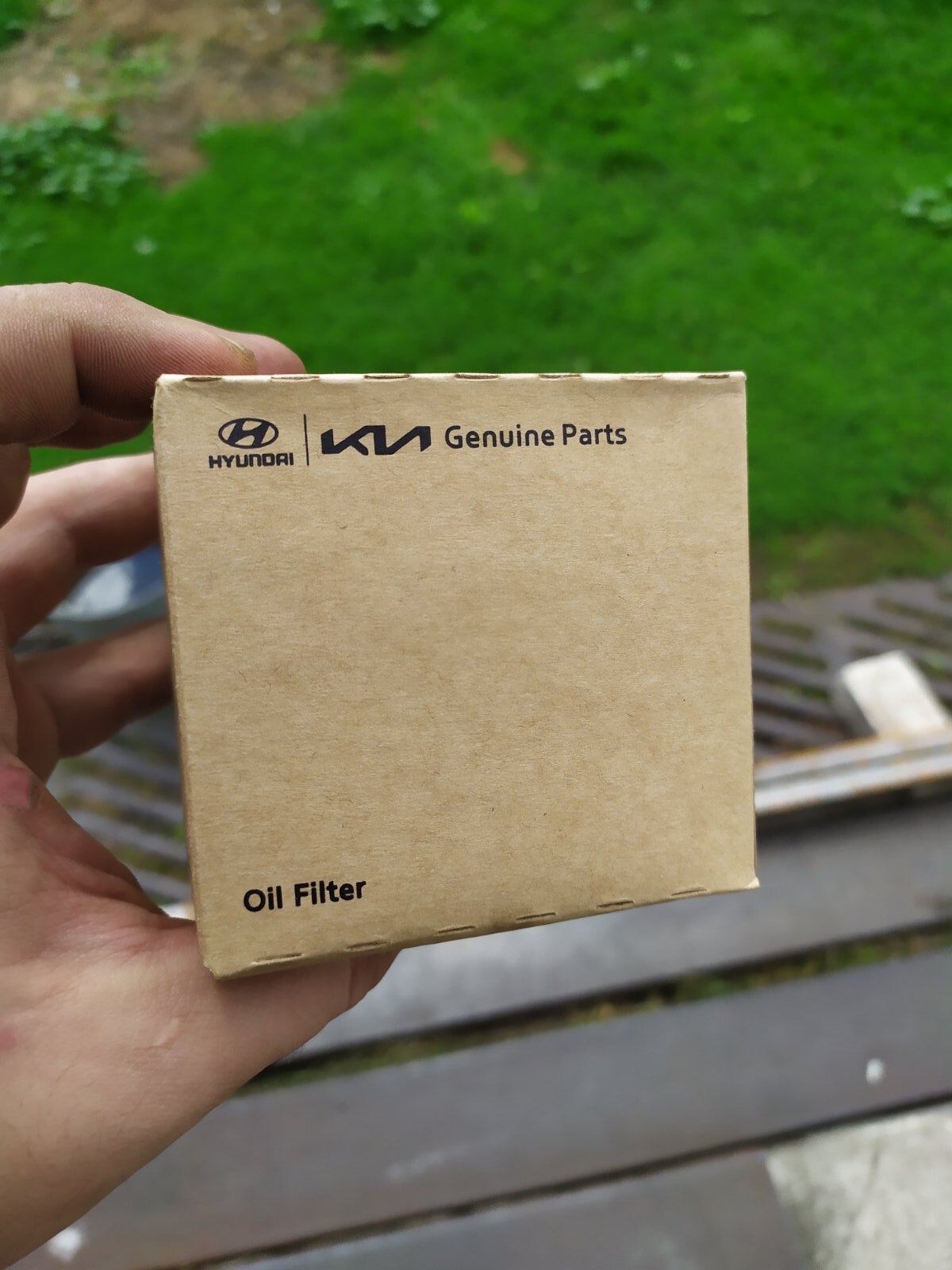

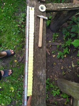

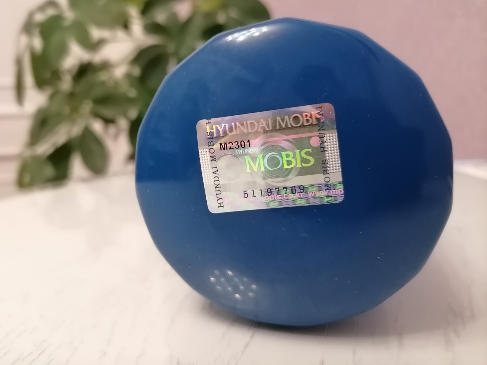

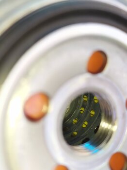

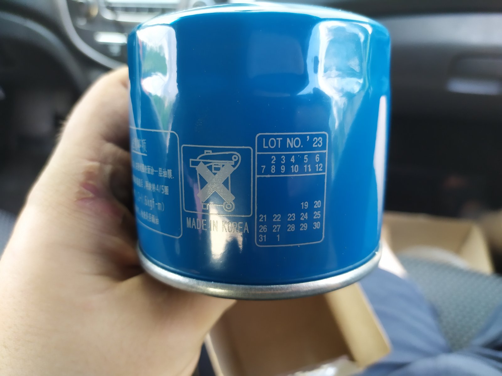

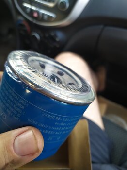

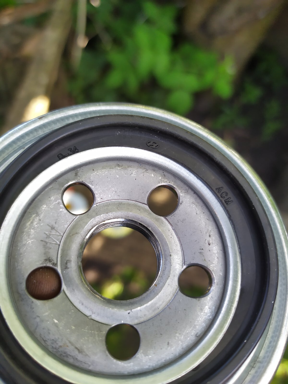

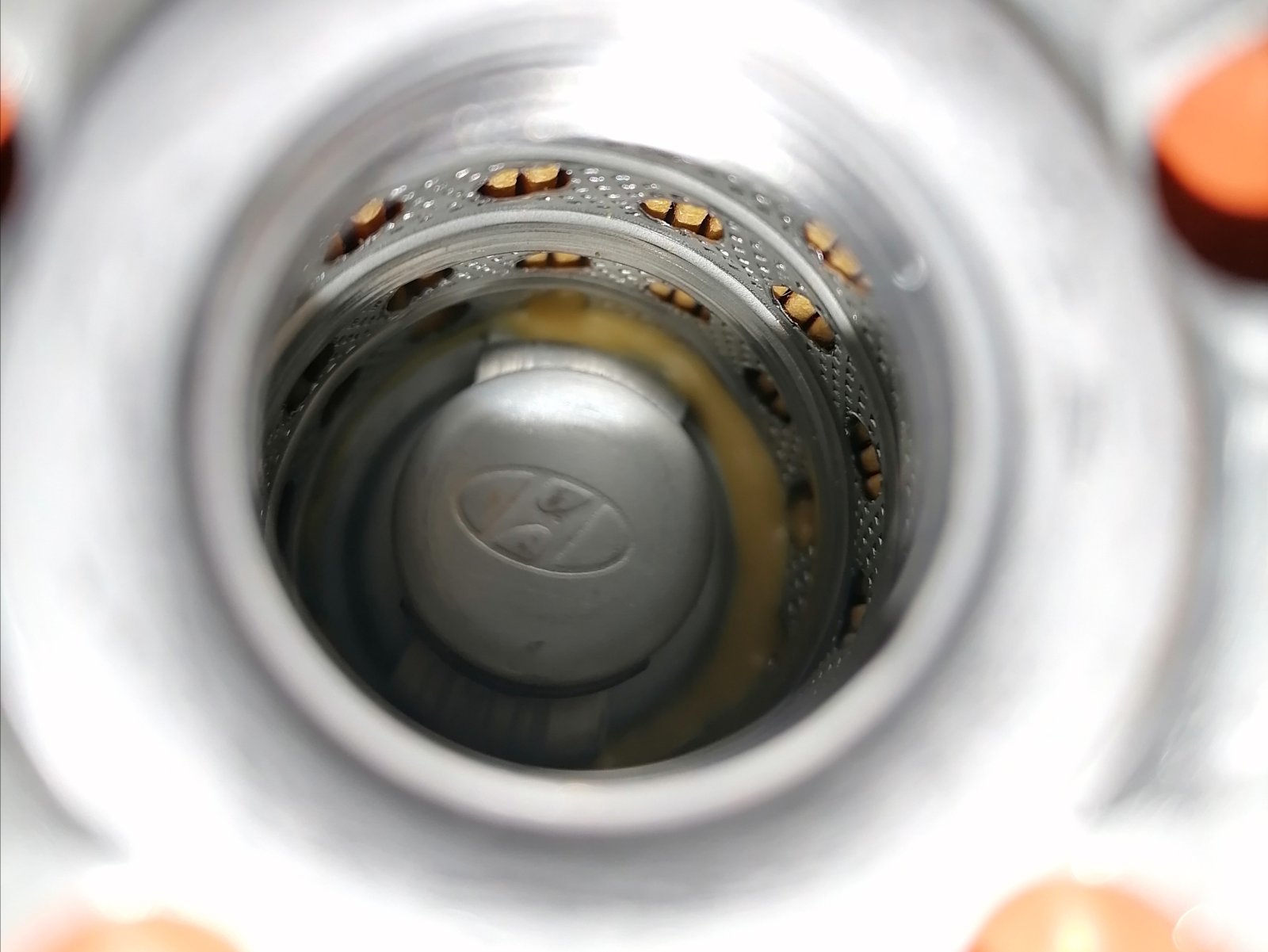

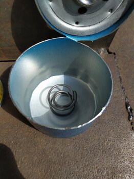

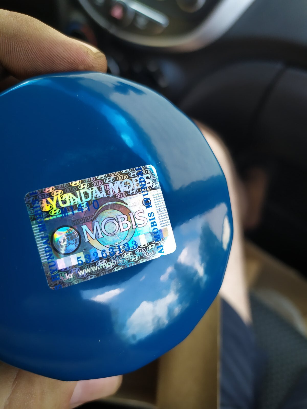

Добавлю и свои 5 копеек.

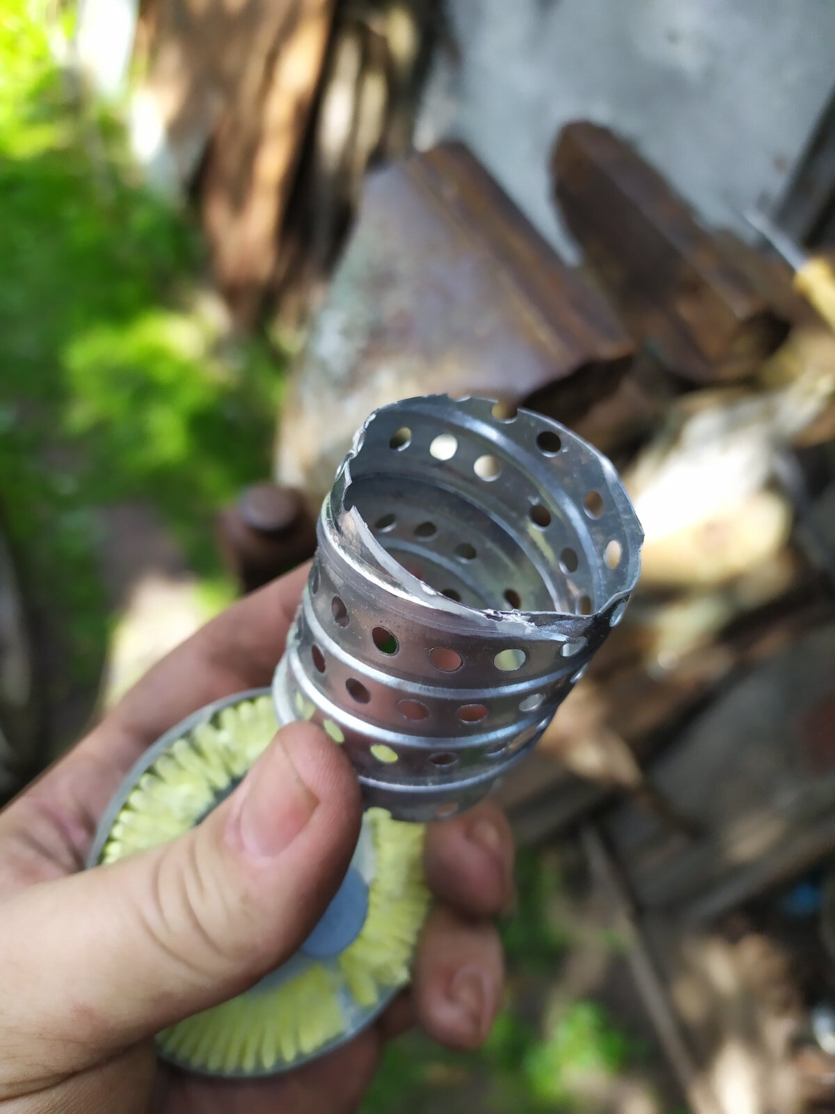

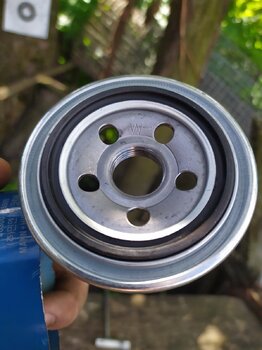

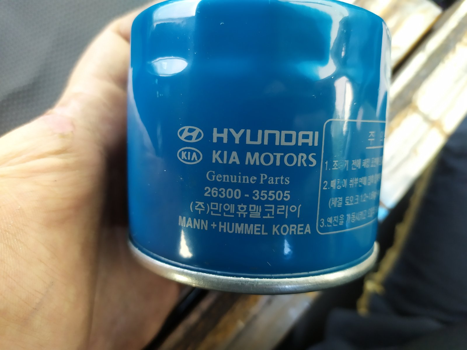

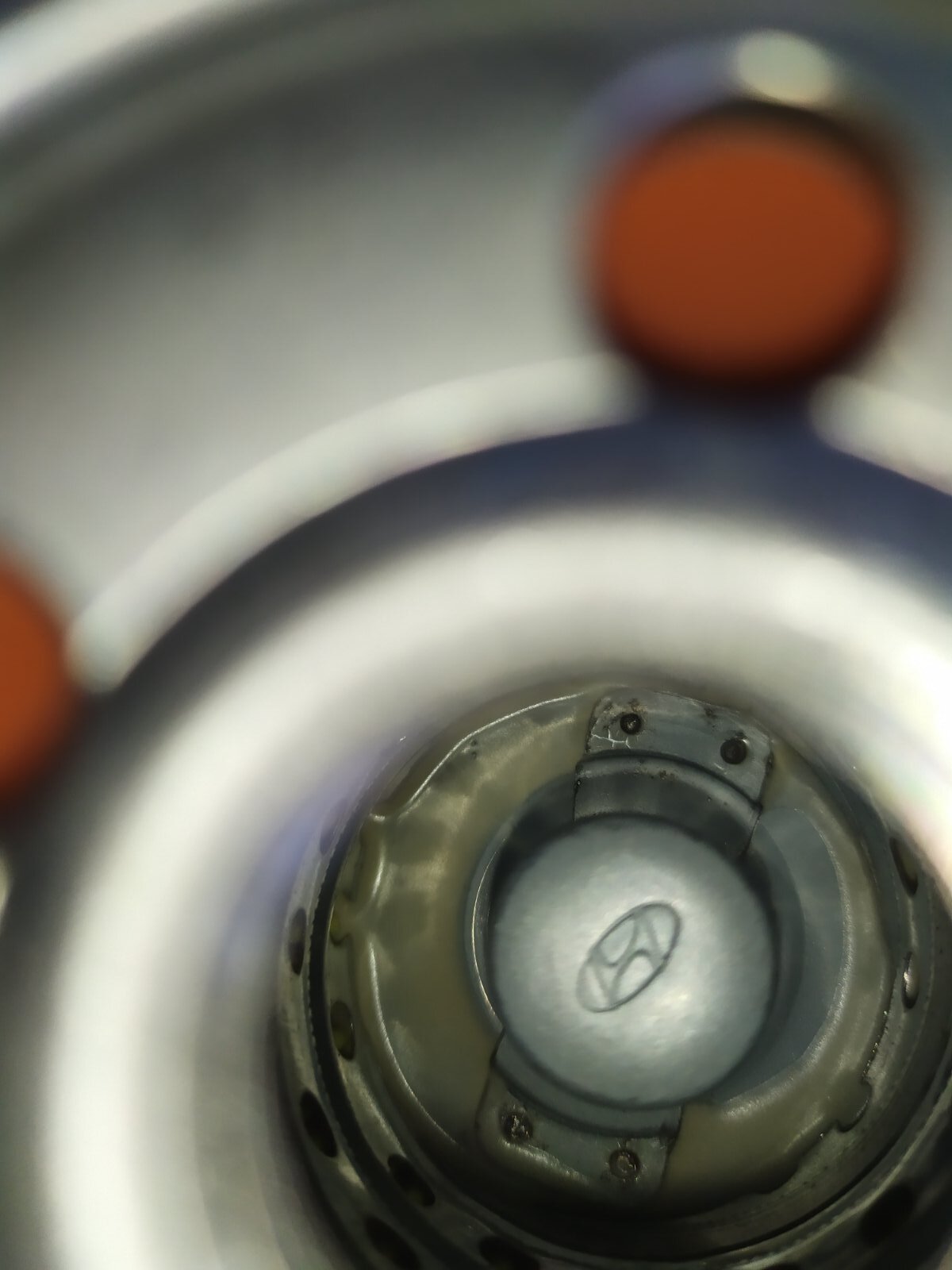

Заказал на Озон 26300-35505 ради интереса, после того, как купил Манн заводского китайского производства.
Хотел что-то корейское, получил что-то неоригинально "китайское "))
Что не понравилось
1. Голограмма. Планета не крутится. Надпись HYUNDAI плоская. Континентов почти не видно. Mobis постоянно видно. Снизу значки не перемещаются. Когда отрываешь, не остаётся под ней "водяных знаков". Вообще этой наклейки по идее быть не должно на МАНН.

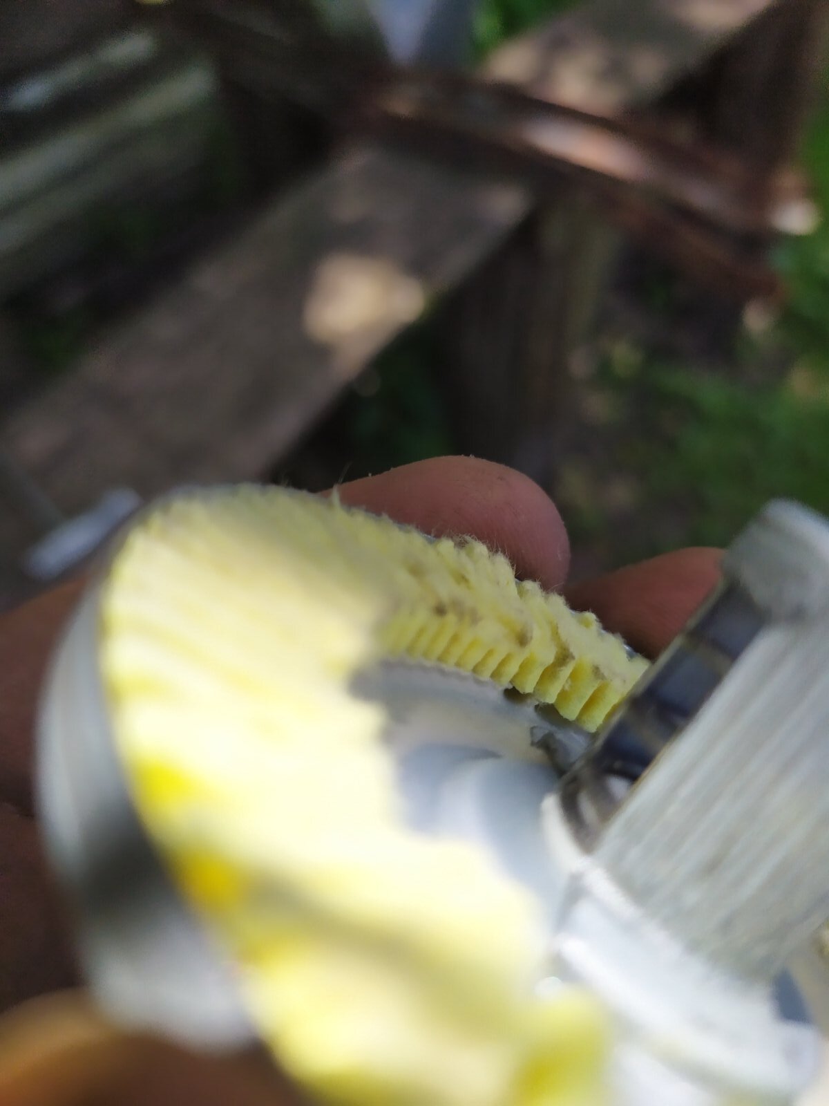

2. Уж слишком плотная и яркая полиграфия.
3. Клей конечно есть, но его всё равно мало. Бумага не во всех местах с торцов приклеена.
4. Нет никаких М+Н на оранжевом клапане.
5. Нет перфорации на внутренней втулке, да и сам внутренний диаметра больше, чем обычно.
6. Витая пружина внутри фильтра, а не пластина.
Выглядит конечно на первый взгляд неплохо, но не так, как должно быть. К сожалению
Изменено пользователем MaCsus

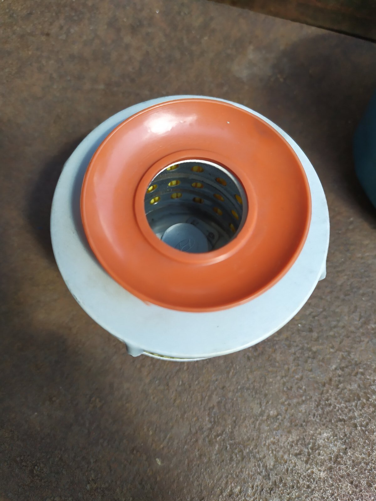

MaCsus а зачем вы его вскрывали, там и так видно что это левак:pardon:
Евген48 ну а что с ним оставалось делать)
51 минуту назад, MaCsus сказал:
Ааа, ну если так. Можно на промывку оставить.
Евген48 MaCsus вроде неплохой фильтр, хоть и китайский левак, не? Бывало и хуже. Бумаги много, резинка силиконовая, мягкая (на вид), но лучше заморозить и посмотреть, плюс, клапан бы ещё проверить, на каком давлении срабатывает
