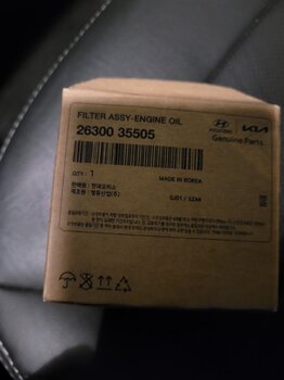

Надо показывать, на словах никак
вот он, упаковка видимо экономвариант
Изменено пользователем Хищник

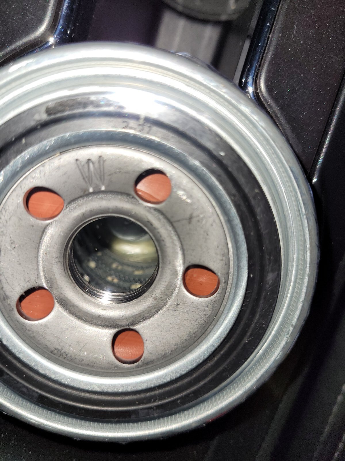

Хищник , из того, что я смог увидеть на ваших фото, это шляпа), а не оригинал. Центральную втулку бы ещё поближе, резче и светлее глянуть, хотя вроде и так видно, по всем остальным признакам, это шляпа )).
Изменено пользователем Andrey_74

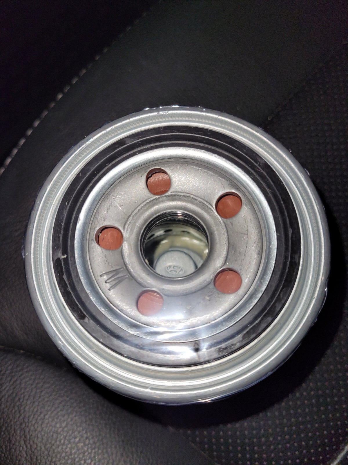

Хищник нормально выглядит, сними салофан и внутряк сфоткай
1 час назад, Andrey_74 сказал:
вот так видно? кстати, вес ровно 300 гр

Andrey_74 а все равно прикольная подделка, герметик начали наносить в центре втулки:D
Хищник сфоткай нам так, чтобы было видно где перепускной клапан.

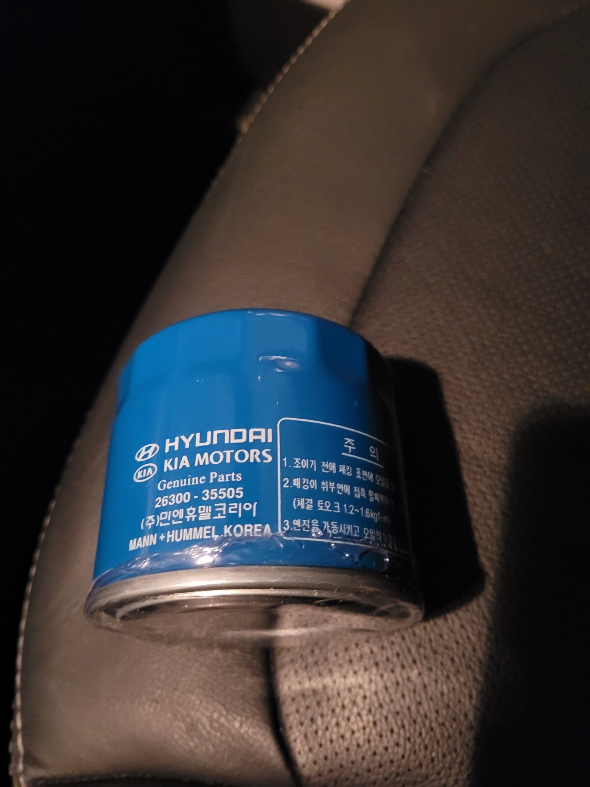

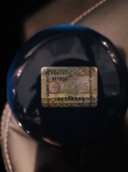

вот так видно? пленку снять не могу, ибо экзист не примет обратно
Хищник если на центральной втулке отверстия с неровными краями, ромбы смазаны и вес меньше оригинала(в сравнении,оригинал 320+- где-то)-паленка.Торчащий герметик-не показатель. В остальном я уж этих паленых оригиналов и маннов 811/80 штуки 3 храню на память:sarcastic:

в моем случае перфорация на втулке есть (на фотках видно), но выше вынесли вердикт что контрафакт, т.е. перфорация не показатель?
