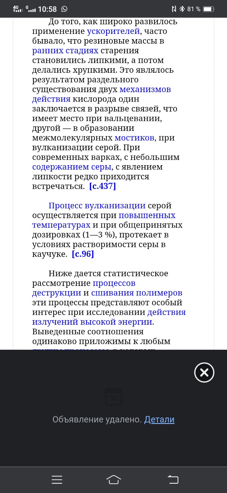

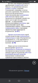

13 часов назад, Максим Л. сказал:
Скрин
А это случайно не к процессу изготовления относится ?
