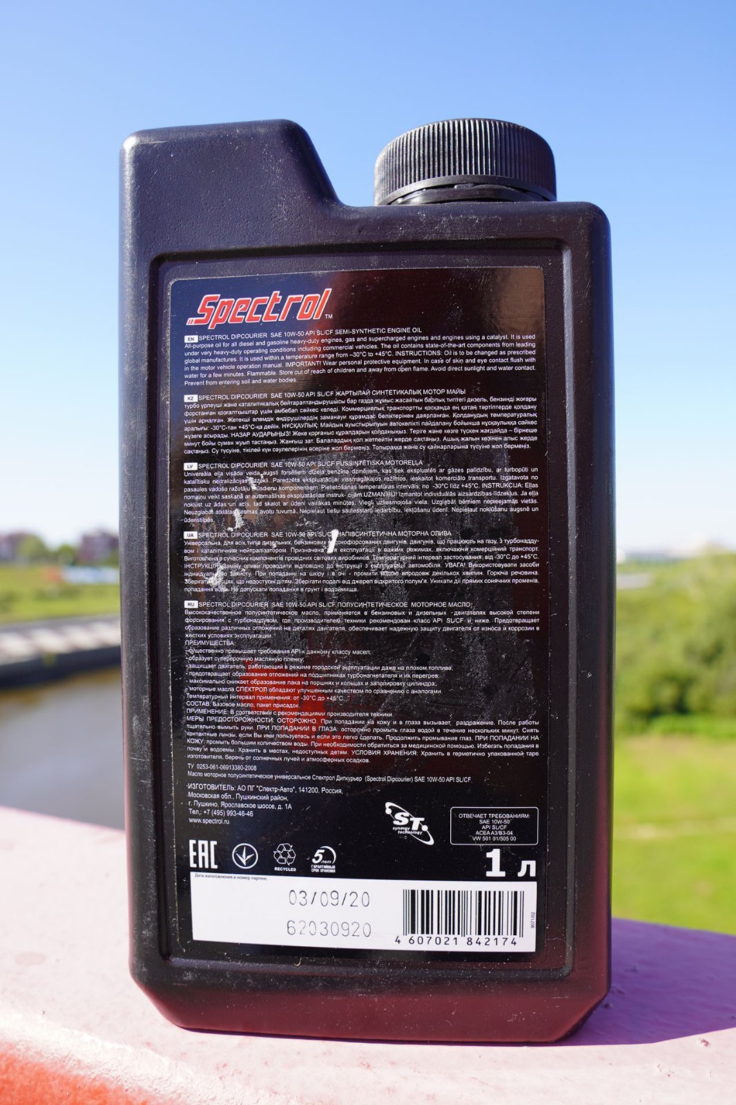

Spectrol 10W-50 свежее
Spectrol 10W-50 свежее за анализ спасибо Adamberg.
Масло закупалось в емексе у поставщика KWFE по цене 320р.

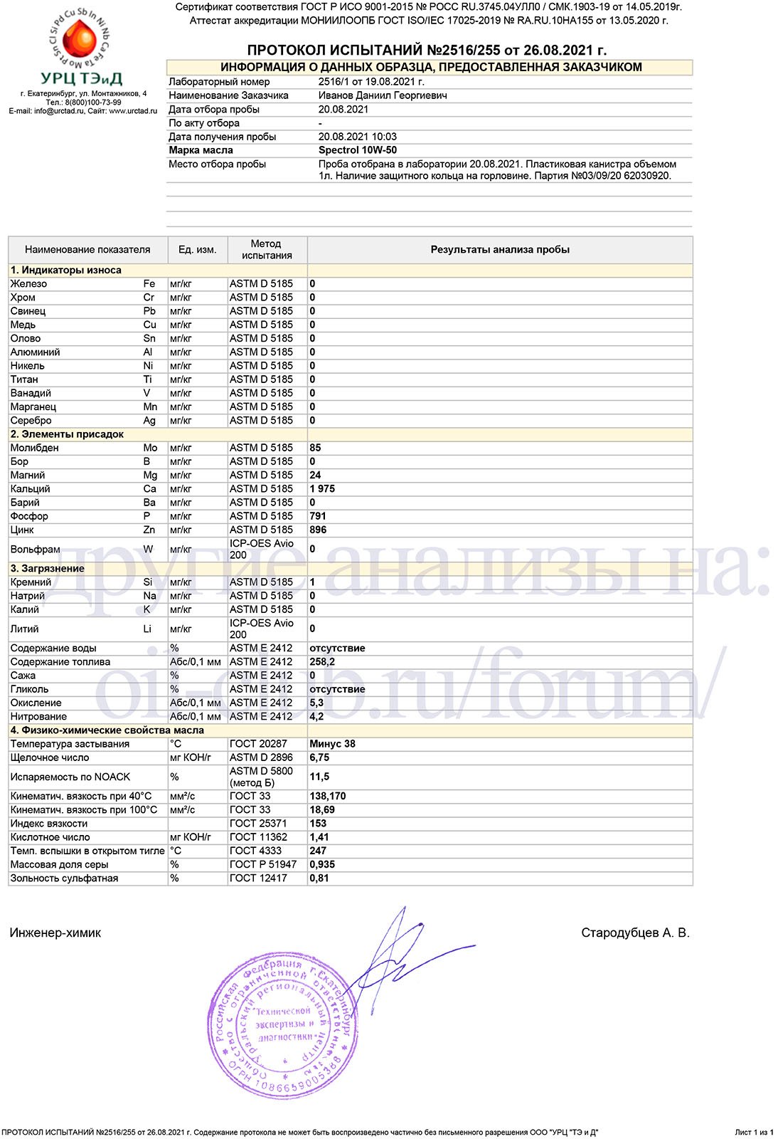

Вскрытие масла в лаборатории УРЦТЭиД:
Spectrol 10W-50 (VOA BASE) копия.jpgSpectrol 10W-50 URC копия.jpgSpectrol 10W-50 photo1.JPGSpectrol 10W-50 photo2.JPG
Масло заявлено как: API SL/CF.
1) Масло соответствует стандарту SAE 50
2) Вязкость при 100С = 18,69 сСт - акцент на защитных свойствах засчет толщины масляной пленки
3) Щелочное число = 6,75 - низкое: запас моюще-нейтрализующих свойств и ресурс данного продукта небольшой
4) Кислотное число = 1,41 - невысокое, что дает запас для роста TAN по мере падения TBN
5) Зольность сульфатная = 0,81% - низкий результат ввиду пониженного содержания пакета присадок: зольных отложений будет немного
6) Температура застывания = -38С - для масла 10W нормально
7) Температура вспышки в о.т. = 247С - высокий показатель, который говорит о том, что с  термостабильностью данного масла при высоких t все очень хорошо, следствие применения высоковязкой минеральной базы
8) Испаряемость масс NOACK = 11,5% - отлично для минерального масла, склонность к угару невысокая
9) Содержание серы = 0,935 - говорит о том, что перед нами продукт на базе минерального масла 1 гр.
10) Противоизносные присадки - на основе пары Цинк-Фосфор + Молибден для снижения трения, что призвано уменьшить износ и расход топлива. Сульфонаты Кальция в роли моюще-нейтрализующей присадки.

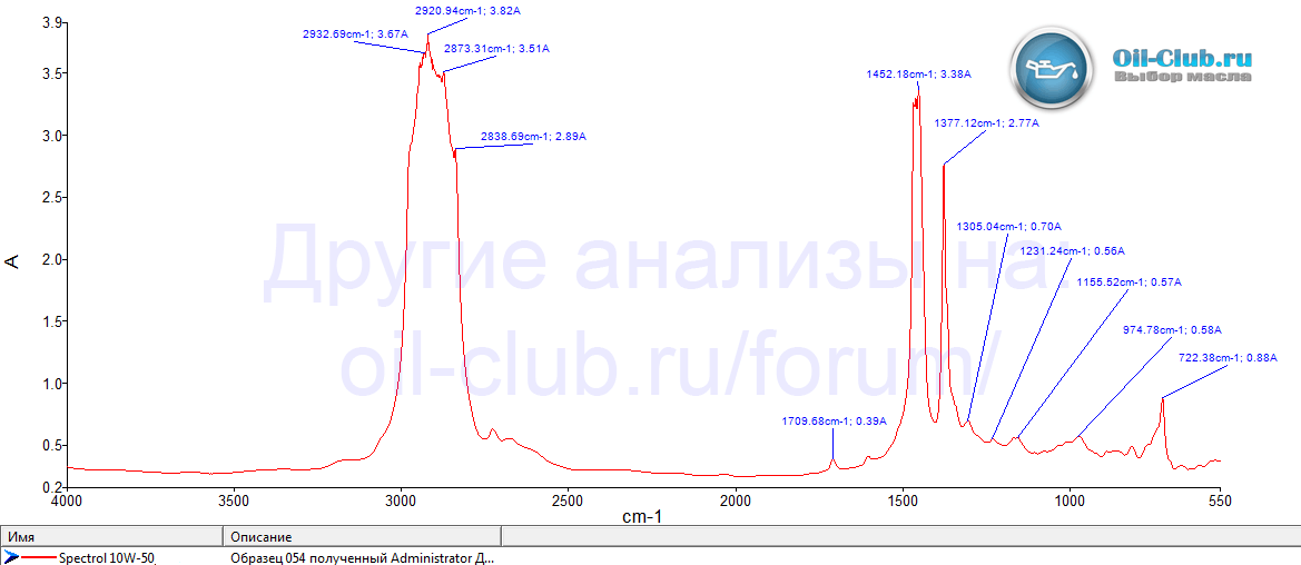

ИК спектр Фурье говорит о том, что масло на основе минералки 1й группы. По VHVI не скажу, если есть то не много.
Вывод: перед нами неплохой продукт отечественного производителя на минеральной базе с пакетом присадок Afton Hitec 9325G в количестве 5,45% место 6,8% у того же Лукойл Люкс 10W-40 SL. Вполне вероятно, что в нем присутствует небольшое количество 3 гр. (до 20%), поскольку производитель заявляет данное масло как  «полусинтетическое». В целом, все параметры в норме, но ресурс невелик: 150-200 моточасов, т.к. минеральная база быстрее окисляется, запас моюще-нейтрализующих свойств минимальный. Удобный вариант для тех, кто меняет масло по сезону и накатывает не очень много. Предназначено тем, кто зачем-то ищет масло погуще: высокие нагрузки, изношенный мотор, разбавить эстерами... (Описание Dimmy)

Тут же уже кто-то писал, что сера в масле плоха не сама по себе - она как индикатор уровня очистки минеральной базы от примесей, те есть грубо говоря, если дофига серы, то при прочих равных и разных других вредностей больше.

Ну и в довесок, вызывает сомнения ещё попытка войти в доверие к покупателю жестяные банки, типа элитное масло. И яркая обложка. Синий галакс, жёлтый глобал, красный дипкурьер. Если бы интернета не было и я бы увидел это масло на прилавке магазина, то признаться, взял бы пару канистр.
