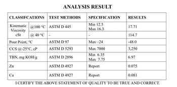

Индекс вязкости 153 немного смущает, сдаст ли масло CCS? У 10W-50 индексы обычно повыше на 20-25.
Минералка. На оф. сайте обозначено как полусинтетика) Хороший допуск по API.
Малая зольность, отличная вспышка, будет мало угорать.
По сере видно, что масло на минерал. базе. По содержанию серы наверное антирекорд.
Кислотное не высокое, рекордов по пробегу ждать не приходится.
Про вязкость молчу, все в приделах  10w50.
Низкотемпературные свойства средние в станадрт 10w пролезет видимо, но минеральные масла точно не для зимы.
Цена в р-не 800 за 4л.
Наверное нормально.
Вывод: Минеральные масла можно и нужно использовать,летом, в более разумной вязкости. Минеральное не значит, плохое и дешовое, масло не будет угорать ведрами. И при разумном интервале двс не загадит.
Серы много, комрады подсказывают что возможна вулканизация сальников.
Изменено пользователем Elrus
Внёс коррективы, с учётом содержания серы.

П. С. Много пишут о том что минералка это плохо, угар, нагар, малый ресурс, на промывку и то лить опастно).
Судя по анализам, это не правда. А более маркетинг.
Вполне себе рабочее масло
Одно дело гидроочищенная минералка 2 группы с современным качественным пакетом, другое дело 1 группа с дешманским пакетом и загустителем, проседающим при сколь-нибудь серьёзных нагрузках.
7 минут назад, Максим Л. сказал:
Только не с серой под еденицу,к концу лета получите пластик вместо сальников.
Вы не правы.  Про пластик вместо сальников на минералки это сказки. Именно из таких предубеждение и считают что минеральное масло плохое.
Минералки гораздо лучше для РТИ ДВС. ПАО вот действительно сушить их.
Про серу, рекомендую изучить тут.
4 минуты назад, avignon сказал:
Анализы есть, или как всегда, вилами по воде?
