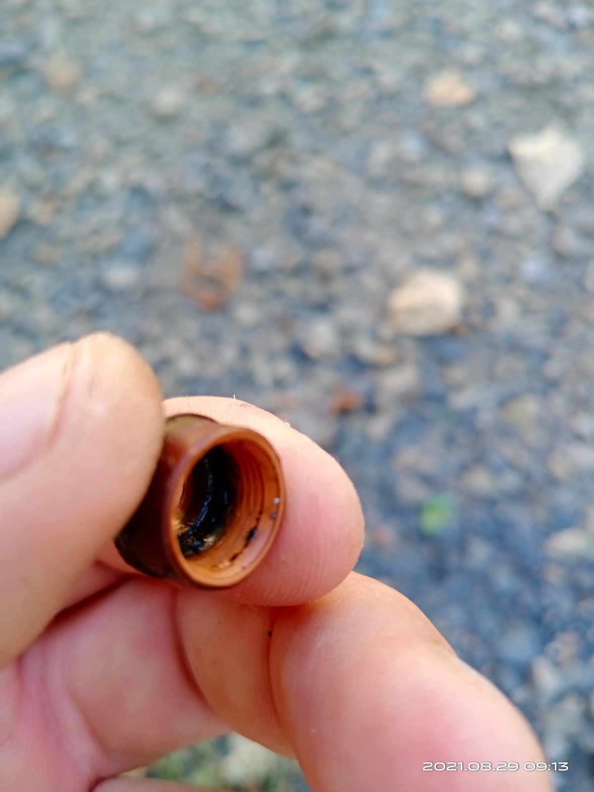

знаток это в принципе относится к сере(и её количеству) и каучуку при высокой температуре.вот он красавчик,целый ровный,но "деревянный"
А вообще к спектролу я раньше тепло относился,лет 15 назад бегал всем советовал масло спектрол турбо универсал 10w40, пока на Волге с Крайслер раскис движком на третьей замене оно в желе не превратилось, причём само без всякого антифриза,тогда я к нему и поостыл,в анализ только и зашёл посмотреть как оно там,как говорится стабильное барахло. Моё имхо.
5 минут назад, Максим Л. сказал:
На скринах -  при помощи серы из каучука делают резину. Сера в резине уже есть. Из-за неё твердеет сальник.
После того как каучук стал резиной сера из масла влиять уже не может.
В общем у меня такие мысли.
4 минуты назад, знаток сказал:
Влияет.
12 минут назад, Максим Л. сказал:
а так же ко времени использования. Такие колпачки можно с любого мотора 7летки показать :) Давайте лучше соберемся и найдем в научных трудах про плохое отношение серы в масле к сальникам в двигателе... :)
