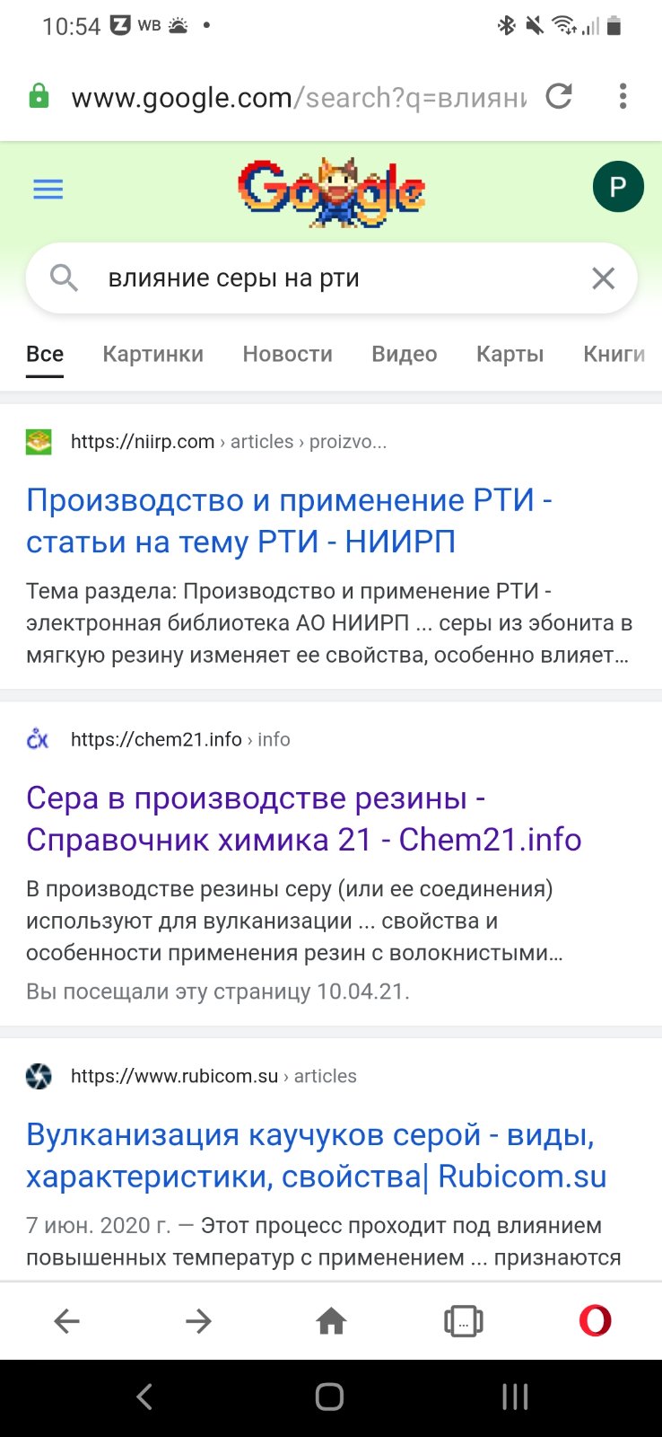

Только что, Elrus сказал:
Про серу, рекомендую изучить тут.
Про серу и ее вулканизирующую способность я изучал когда учился,и многолетняя практика показала что так и есть.
7 минут назад, Максим Л. сказал:
А ещё она в спичках есть и горит, да ну её эту серу, что ей в масле то делать, только сальники в резину превращать)). 1 % серы прям сразу все обрезинеться за сезон.
И всегда так и было. Синтетика то сразу была как 1ый двс изобрели.
Изменено пользователем Elrus
Elrus вы просто вопрос изучите. Всё зависит от температуры и количества серы. И не важно что за база у масла но такое количество как в этом спектроле это много.,это же не трансмиссионка.
9 минут назад, Максим Л. сказал:
Без проблем, дайте ссылки, пожалуйста.
Elrus загуглите. Я за рулём сейчас,справочник химика.
Максим Л. Загуглил, очень много книг, разные авторы, года, разные тома, разная тематика. И все справочники химика. Где именно искать?
29 минут назад, Elrus сказал:
Вторая ссылка в гугле
