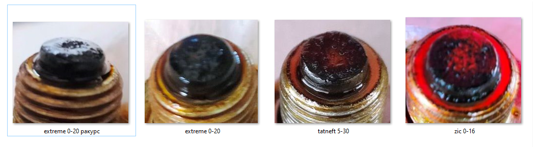

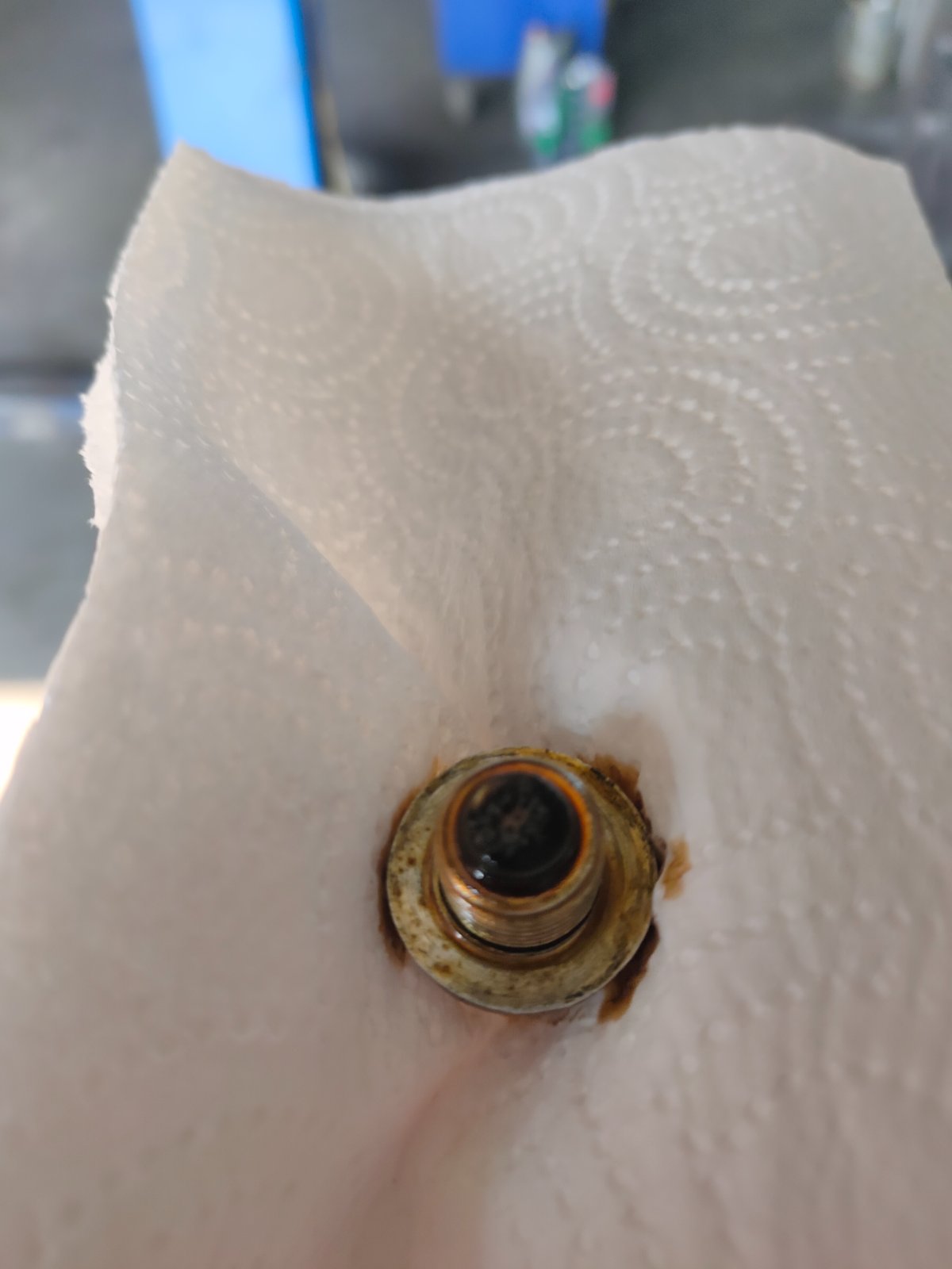

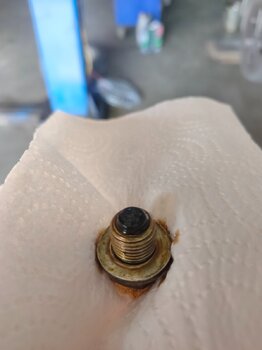

Да, вы все, парни, абсолютно неправильно фографируете эти свои магнитные пробки. Её нужно держать строго горизонтально к плоскости (пола, наример), на уровне глаз (обьектива камеры). Тогда будет очень хорошо видно горку (шапку) из налипшей металлической пыли с маслом вперемешку. Ну, или отсутствие таковой :yes: На ваших фото ракурс сверху - нихрена непонятно
Примерно вот такой должен быть ракурс)) Вот такое положение пробки
1 час назад, Роман 73 сказал:
Да дело не в самой шапке, дело "что в ней":pardon:
1 час назад, Евген 48 сказал:
"что в ней"
Железо цилиндров конечно же)
Больше в моторе ничего не магнитится. Гамма ходит очень долго цепь
Собрал все твои фотки нагляднее2021-08-24_20-44-43.thumb.png.7e2dcd1621deb4f8271e8e0a4f89c6f2.png

16 минут назад, Дмитрий Анатольевич сказал:
чем дальше на маловязе тем хуже...нужно это фото разместить в шапке про маловязкие масла:)
