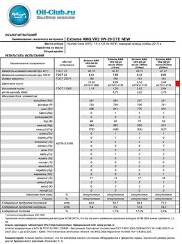

Extreme A.M.G. VR2 0W-20 GTE NEW (2021) отработка на Hyundai Creta после 0-450-7400-9530км

Не увидел в анализе криминала никого,  ну упало щелочное и что с 10 до 3,5, некоторые масла сразу в канистра щелочное около 6, оно ещё бы проходило...
   Главный плюс масла это база, которая не превращается в гуталин как кряк, если что то пошло не так при эксплуатации.
   На это масло проходит если понадобится в 1,5-2 раза больше кряка, без криминала, вытянет за счёт базы. А кряк присадки сработались, сразу гуталин.
Изменено пользователем westf2
westf2 теперь увидь другие анализы Евген48 с этой же креты :) Ничего плохого, простая особенность масла, оно быстро теряет свои свойства, быстрее чем стандарты... Зато крутая база, стойкий загуститель, эстеры. Масло это качели, оно всегда имеет минусы и плюсы.
Я понимаю, просто у меня  основная мысль, что если масло на базе пао+эстеры, то сработка присадок не так сильно отражается на свойствах масла, как на гидрокрекинге.
  Если цена на данное масло не возрастёт резко как обычно у нас бывает, то это достойный вариант по всем критериям, на замену хорошему гидрокрекингу например идемтсу зепро 0w20, или оригиналу.
