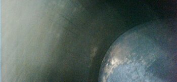

А давайте попугаю народ , все думают что жидкое 0w20 хорошо защищает мотор и много молибдена спасёт от износа , последнее время,  а вернее все лето лью АИ-95,  без капелек для топлива,  плюс в зиму заливал подобное масло,  гильзы выглядят как то вот так
Фото делал дишманским эндоскопом без функции бокового обзора на теплом моторе , царапины есть , но поршня в реалии светлее чем фиксирует камера , что-то тимнит в режиме фото , остатки хона вроде есть , в мороз в -30С мотор ещё запускается без прогрева , сизого дыма нету , первых двух катов нету уже , при запуске мотора после выходных тоже дымка не вижу при запуске мотора
