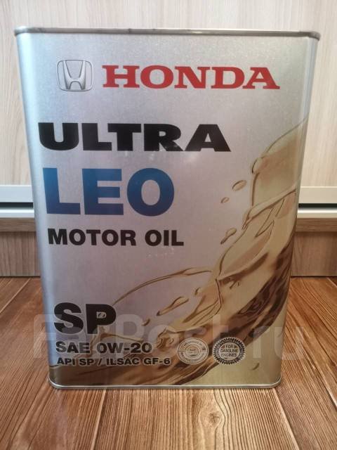

Оно 100% Японское?
Вот тебе японское:D

13 минут назад, Евген 48 сказал:
Вот тебе японское:D
Лил такое , покупал канистру одну , разницы не заметил без лабораторного анализа и без магнитной пробки
1 час назад, Projector сказал:
Лил такое
SP?
7 часов назад, Евген 48 сказал:
SP?
:yes: Я не уверен, что твой тонкий намёк и предложение на анализ свежего кто-то заметил, но идея хорошая, с сподвижниками нынче никак...:unknw:
