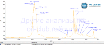

Honda Engine Oil Type 2.0 0W-20 свежее
Идемитсу Зепро Эко Медалист 0в-20 API SN? :D
пакет чутка поменьше положили )))
Изменено пользователем a-ha
Точно такое же как и HFS-E 0w20 , я когда делал микс 1.5л - 0w20 + 3л - 5w30 , отработка показала 200ррм - молибдена , в HFS-E 5w30 - молибдена 80ррм
Анализ Honda HFS-E 5W-30 свежее на всякий случай , а то вдруг кто надумает не дай бог анализ 5w30 делать
