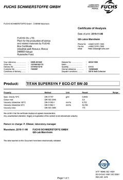

13 мая 20215 г Популярное сообщение Закреплён Fuchs Titan Supersyn F Eco-DT SAE 5W-30 свежее за анализ спасибо Maxxixx, Pavlic, Иван Z, paha_mch, Евген 48, a-ha. Образец для анализа приобретал форумчанин Maxxixx через Autodoc у поставщика «STPK» по цене ₽586. Вскрытие масла в лаборатории УРЦ: Масло заявлено как: ACEA A5/B5; API SL; Ford WSS-M2C913-C; Ford WSS-M2C913-D. Разрешения: Jaguar / Land Rover STJLR.03.5003; Рекомендации FUCHS: ACEA A1/B1; API CF; Chrysler MS 6395; Ford WSS-M2C913-A; Ford WSS-M2C913-B; Iveco 18-1811 CLASSE S1/S2; Jaguar M2C913-B; Renault RN0700. ИК спектр Фурье говорит о том, что масло на основе гидрокрекинга. Артикулы коды для заказа в интернет магазинах: 601411595 - Fuchs Titan Supersyn F Eco-DT SAE 5W-30 1L 600926359 - Fuchs Titan Supersyn F Eco-DT SAE 5W-30 4L 601411618 - Fuchs Titan Supersyn F Eco-DT SAE 5W-30 5L 601102493 - Fuchs Titan Supersyn F Eco-DT SAE 5W-30 20L 600919696 - Fuchs Titan Supersyn F Eco-DT SAE 5W-30 60L

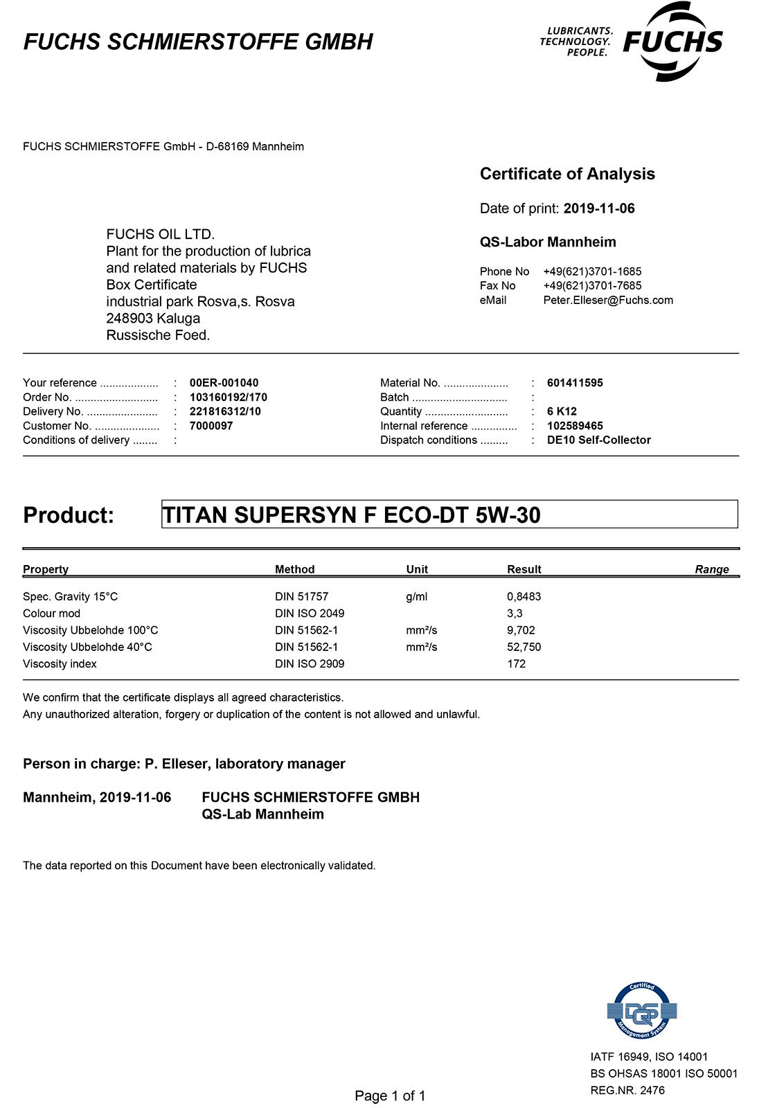

13 мая 20215 г Автор Отдельно хочу поблагодарить Maxxixx, за серьезный подход к подготовке анализа (фотки, артикулы, сертификат, все сделал, не пришлось мне искать.) Сертификат на это масло.
13 мая 20215 г Автор Масло не очень удачное в плане термостабильности, низковязкое даже среди A5/B5 (смотреть по вязкости при 40С). Но от этого лучше низкотемпературные характеристики сразу стали. Что то у Fuchs немного вильнуло...
13 мая 20215 г Популярное сообщение Maxxixx, Pavlic, Иван Z, paha_mch, Евген 48, a-ha Спасибо ребята!
13 мая 20215 г Чот как то не очень. Испаряемость оч. высокая и практически W-20, учитывая будущее проседание и разжижение топливом... А так для тех, кто "боится" двадцатки ....
