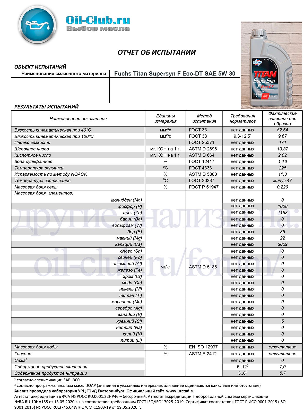

Образец для анализа приобретал форумчанин Maxxixx через Autodoc у поставщика «STPK» по цене ₽586.
Вскрытие масла в лаборатории УРЦ:
Fuchs Titan Supersyn F Eco-DT SAE 5W-30 (VOA BASE) копия.jpgFuchs Titan Supersyn F Eco-DT SAE 5W-30 URC копия.jpgFuchs Titan Supersyn F Eco-DT SAE 5W-30 photo1.jpgFuchs Titan Supersyn F Eco-DT SAE 5W-30 photo2.jpgFuchs Titan Supersyn F Eco-DT SAE 5W-30 photo3.jpg
Масло заявлено как: ACEA A5/B5; API SL; Ford WSS-M2C913-C; Ford WSS-M2C913-D. Разрешения: Jaguar / Land Rover STJLR.03.5003; Рекомендации FUCHS: ACEA A1/B1; API CF; Chrysler MS 6395; Ford WSS-M2C913-A; Ford WSS-M2C913-B; Iveco 18-1811 CLASSE S1/S2; Jaguar M2C913-B; Renault RN0700.
ИК спектр Фурье говорит о том, что масло на основе гидрокрекинга.

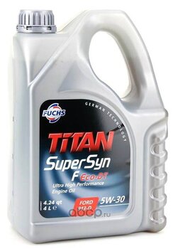

Всем привет. Прикупил канистру 4 литра по коду 600926359. Почему то на лицевом изображении, на красном фоне белыми буквами прописано FORD 913-A. на изображениях в интернете абсолютно все имеют надпись FORD 913-D. Подделку взял?
Фото Фото2 Фото3 Фото4

Странно... Может какая-то старая партия? Дата выпуска какая?
Иван35 судя по фото, канистра сделана 4го мая 2021 года. То есть самый свежак. На обратной стороне все современные спецификации Ford в том числе WSS-M2C-913D.
Это такая манера писать у Fuchs. Не вижу проблем... ;)

Смутило, что все изображения , а так же все фото в живую , что в интернете имеют надпись 913-D 05889d32ac9fa0704a6d9469880ecd4904dd910002.thumb.jpeg.7761043a27eb8d32b0dcbe5dcd0a1b00.jpeg

2181      2 - число, 18 - неделя , 1- 21год
Изменено пользователем Иван35
Иван35 2 - десь не число месяца, а второй день недели (18й). В итоге получается что 4 мая :)
этикетки сменили видимо - ничего страшного. Fuchs не подделывают, редко продаваемое масло...
