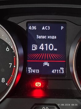

Двинули на море, едем вчетвером. Если не наваливать, а ехать в пределах ПДД+18 кмч, то бака 55 литров хватит на почти 1000 км.
При спокойной езде 1.4 жрет как дизель. У меня по трассе дон 6 с копейками получилось.
Я для себя принял если нет желания иметь гонку, 1.4 даже для таких машин нормальный мотор (для вага).

Да может, скорее всего. Но и Октавия с таким мотором как у меня, жрет на литр - полтора меньше, чем Тигуан. Вес и аэродинамика решают. Но  для квадратного кроссовера массой почти  1.6 тонны, с загрузкой 4 человека и полным багажником, расход в 5.7 литра в режиме обычной езды, без тошноты, но и без фанатизма, я считаю отличным результатом.
