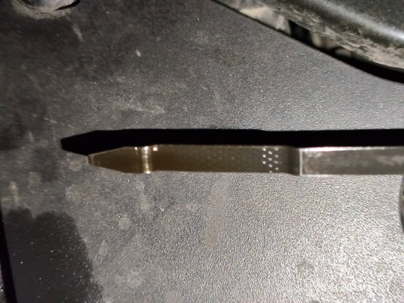

46 минут назад, Дмитрий_ сказал:
 замерял, просто у него там в твоей теме на фото, уровень на мах
Даже выше максимума. Это я на работе щуп дёрнул, там на парковке уклон приличный в сторону переднего правого колеса. Дома замеряю через 15-20 минут после остановки двигателя, 3 риски ниже максимума.
21 час назад, alex323 сказал:
На моей фотке похоже, что максимум? (4л)
А то я уже и забыл, как должно выглядеть на щупе при замене масла :D
Это через 10мин после остановки. До мах. не хватает два деления(100мл), мне при замене масла, ещё немного из поддона картера откачивают.
Я смотрел твои фотки, когда ты ездил на Экстриме, там у тебя щуп по мах.
4 минуты назад, Дмитрий_ сказал:
У меня по верхнюю риску где то 4.2 влазит. Сливаю неспеша, бывает и полчаса.
У тебя на фотке вроде как чуть ниже верхней.

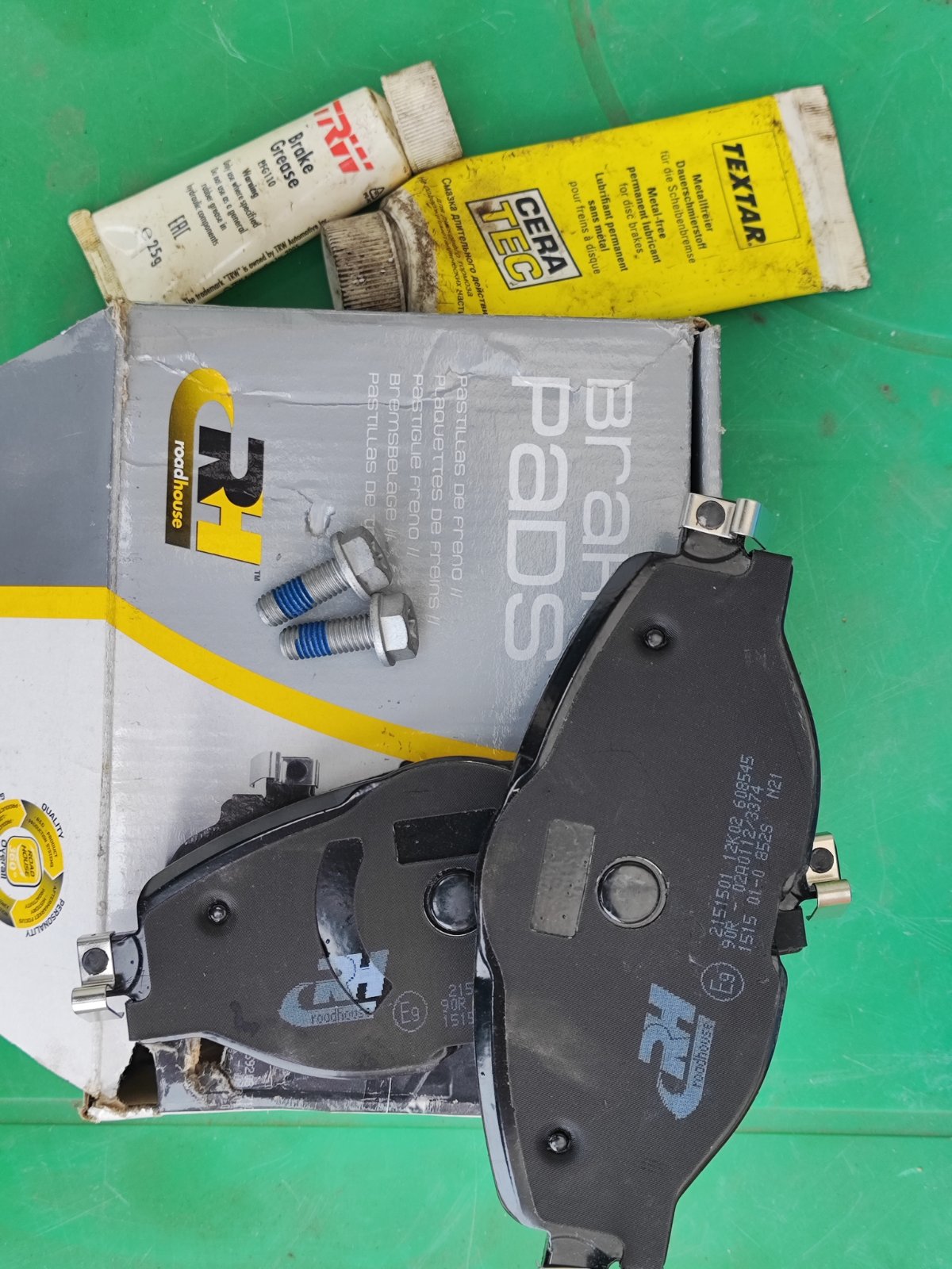

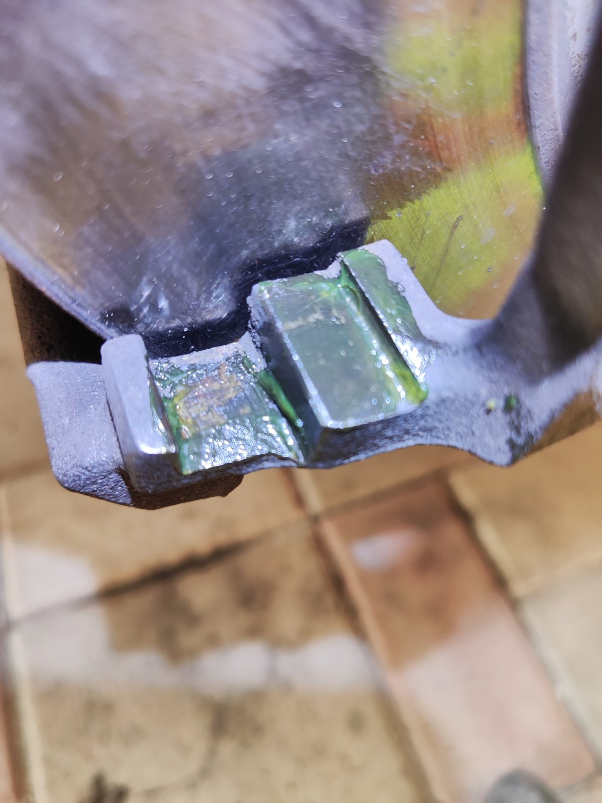

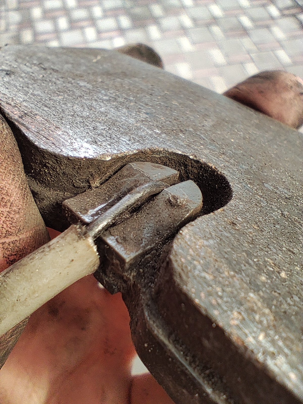

Сегодня менял резину на летнюю, решил заодно обслужить тормоза. Разобрал передние суппорты, обнаружил, что до сработки  датчика  износа осталось меньше миллиметра накладки. При этом общий остаток  ещё около 4 миллиметров. Меняю и плачу))). Расточительно, блин,  выкидывать колодки с остатком накладок около 35-40%
2 минуты назад, Сергей Васильевич сказал:
alex323  ну так, блин, удалить датчики износа к едрене-фене и ещё поездить  :smile:
Если отсоединить датчик, будет висеть ошибка
alex323  да вот, тож !
Так то да, там ещё ездить и ездить
alex323 ну и как тебе испанские колодочки? Это ж первая смена после заводских? Как диски?

18 часов назад, alex323 сказал:
А если обрезать провод и заизолировать, то не будет)
Изменено пользователем wrighty
1 час назад, Shamhoon сказал:
Практически не ездил со вчерашнего дня, и то, только "шёпотом")). Максимум 15 км. Пока только могу сказать, что звуков никаких не издают))).
Это первая замена после заводских колодок. Диски не мерил, штангеля под рукой нет. Но буртик не большой, биения нет
"Ещё походят" (с):D
57 минут назад, wrighty сказал:
Согласен, потом уже дошло)))
