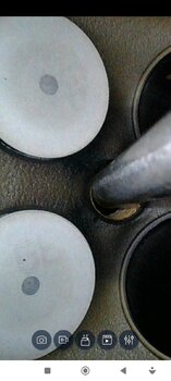

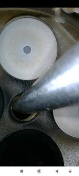

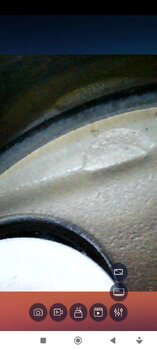

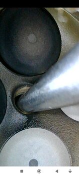

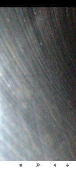

16 апреля 20215 г Популярное сообщение Закреплён Volkswagen Tiguan 2021 г.в., ДВС 1.4л (CZDA), привод передний. Коробка - робот DQ250. В этой ветке постараюсь выкладывать интересные моменты эксплуатации моего Тиги. Если модераторы не против, конечно. Начну с эндоскопии. Есть у меня эндоскоп с поворотной камерой фирмы Jprobe, модель ST/HD. Сегодня было немного свободного времени, на скорую руку решил глянуть цилиндры. Пока ещё не совсем приловчился пользоваться, да и времени не много было, но очевидно, качество камеры не идёт ни в какое сравнение с китайскими поделками. Пользоваться удобно, головка поворачивается на 180 градусов. Можно и стенки цилиндров глянуть, и камеру сгорания с клапанами и форсунками. Нагарчик есть и на свечах и по краям поршней. Страшного в этом не вижу ничего, т.к. машина с момента покупки и до сегодняшнего дня проехала 1900 км и все по городу, средняя скорость 19 кмч. Бенз - РН 95. Будет жарко, попробую Лук 100. Хон на стенках прям загляденье, никаких рисок, царапок. КС чистая, форсунки тоже. При заворачивании свечей пользовался динамометрическим ключем с Али, момент от 10 до 200 нм. Пользоваться понравилось. Фотки ниже. Кстати, также сегодня откачал масло через щуп, МПЗ поехало в УРЦ.

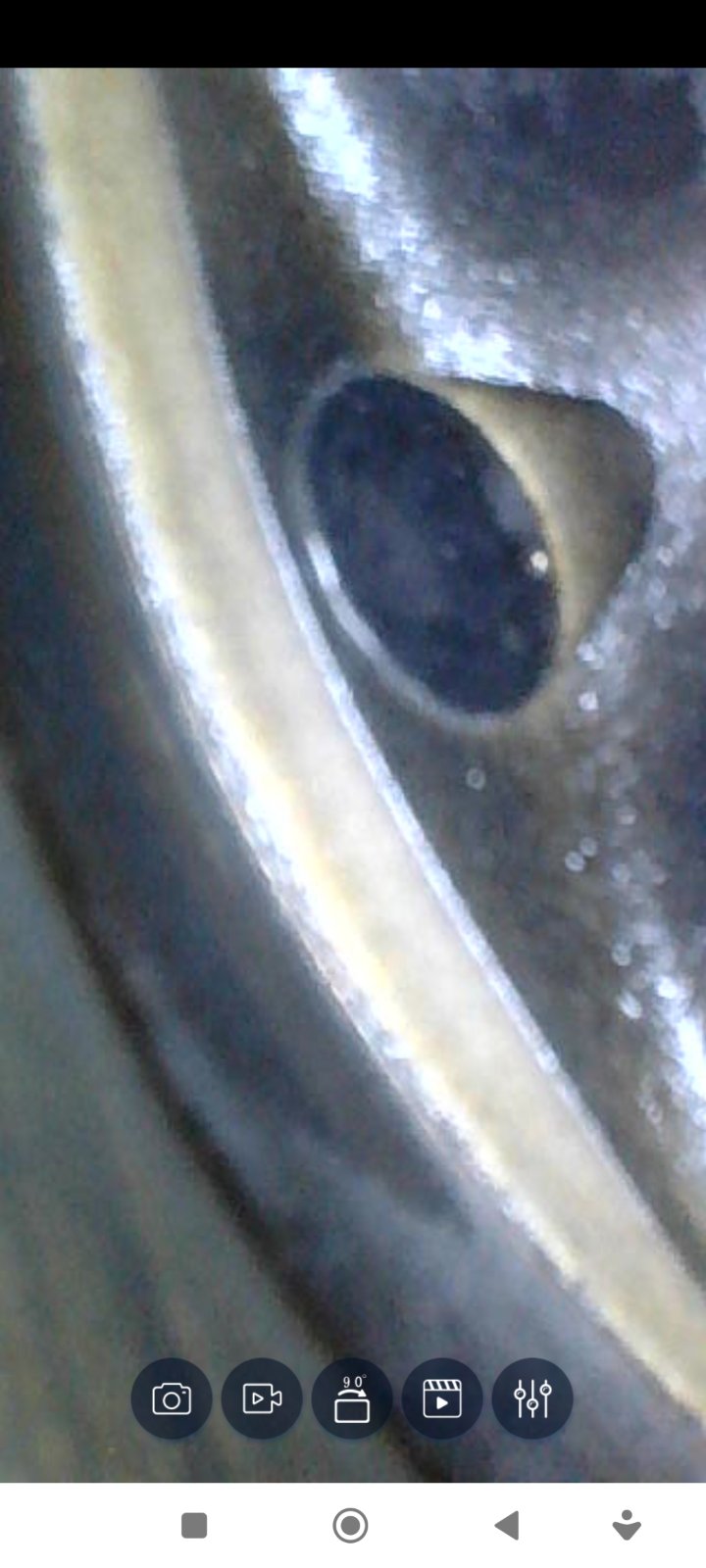

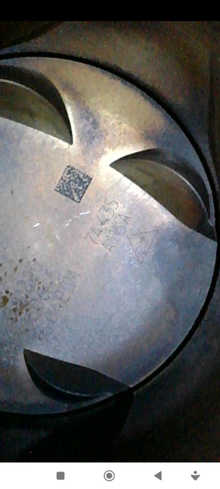

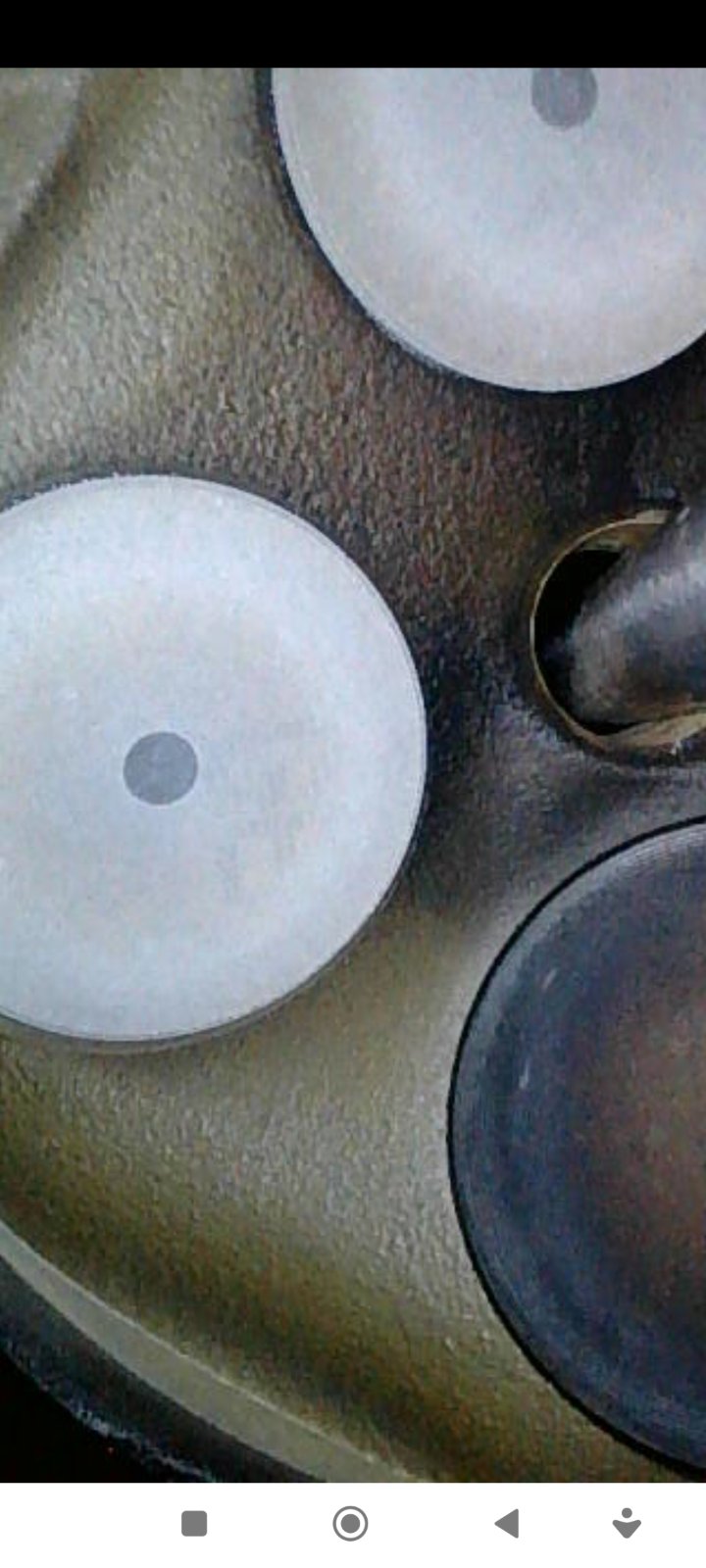

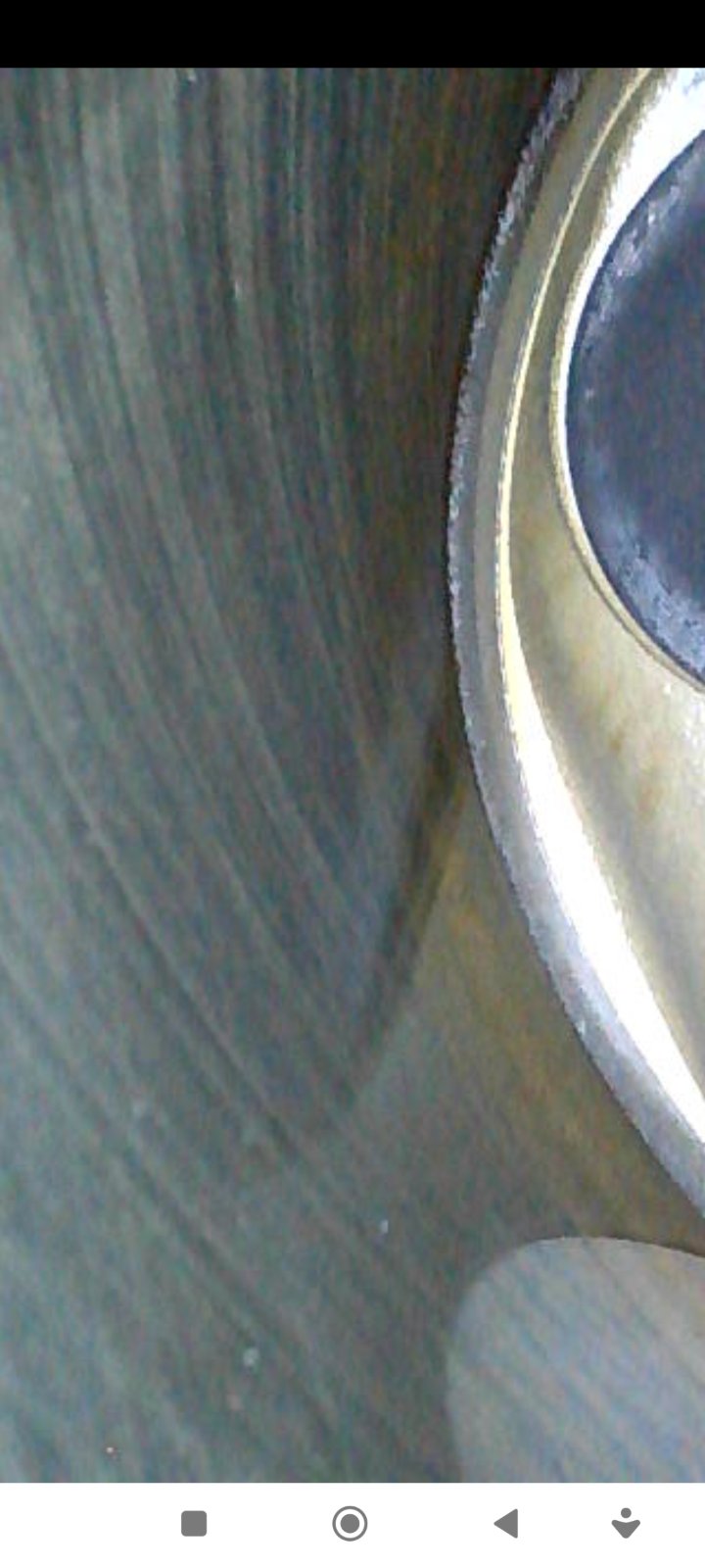

16 марта 20242 г Автор Популярное сообщение Пробег перевалил за 50, машине пошел 4 год, ну и подготовка к лету. Масляное ТО делать ещё рано, на Кастроле пробег 3000 км и 92 мч. Поменял воздушный и салонный фильтры, махнул тормозную жидкость и свечи. Вообще нынешний регламентный интервал 30000 км, хотя ещё недавно был 60000 км. Ну в общем поменял. Раз уж свечи выкручены, грех не глянуть эндоскопом. Поршни чистые, клапаны тоже (впускные в открытом состоянии поймать не просто, но вроде шубы не видно. Форсунки чистые. Хон как с новья).
