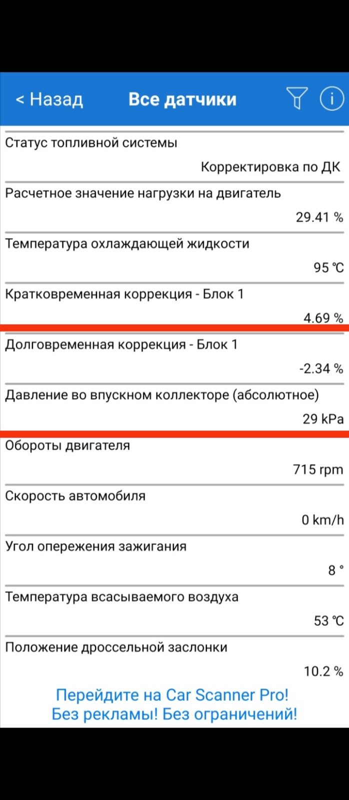

 Давно хочу спросить, но всё забываю - глянь ELM-кой, сколько твой 1,4 Турбо показывает долговременную коррекцию ? (на полностью прогретом моторе, на ХХ)
Как датчики называются в карсканере?

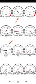

У меня настроено 3 экрана с нужной мне информацией. На первой температуры, на второй параметры наддува, мощности и крутящего момента, на третьей откаты  по датчикам детона для каждого из цилиндров.
50 минут назад, alex323 сказал:
Интересуют:
1) долговременная коррекция (%) и
2) давление во впускном коллекторе (кpA)
"Все датчики" нажимаешь и смотришь
@Роман 73, я посмотрю. Но может оказаться, что в разных машинах и датчики разные, или по другому называются.

7 часов назад, alex323 сказал:
зачем инфа по давлению во впускном  коллекторе?
Датчики одинаковые должны быть. Коррекции, как и давление во впускном коллекторе - это основные показатели для диагностики мотора. Здесь много писать, забей в поисковике, почитаешь.
