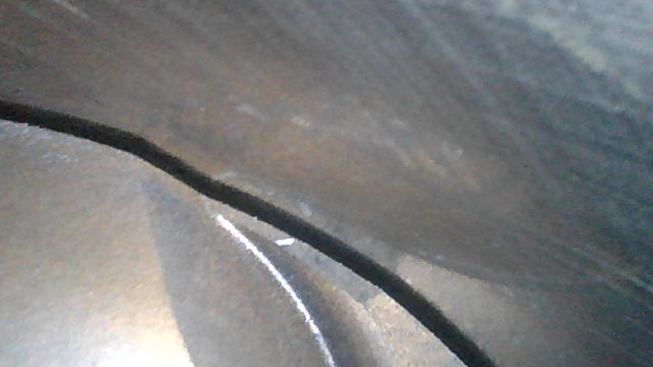

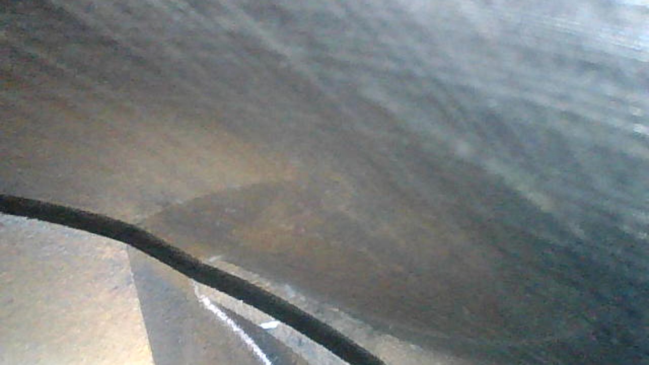

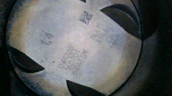

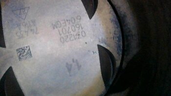

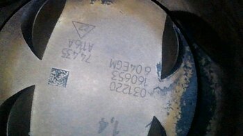

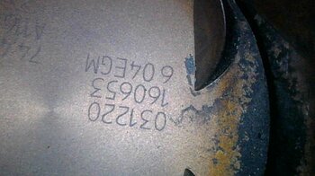

16 апреля 20215 г Популярное сообщение Закреплён Volkswagen Tiguan 2021 г.в., ДВС 1.4л (CZDA), привод передний. Коробка - робот DQ250. В этой ветке постараюсь выкладывать интересные моменты эксплуатации моего Тиги. Если модераторы не против, конечно. Начну с эндоскопии. Есть у меня эндоскоп с поворотной камерой фирмы Jprobe, модель ST/HD. Сегодня было немного свободного времени, на скорую руку решил глянуть цилиндры. Пока ещё не совсем приловчился пользоваться, да и времени не много было, но очевидно, качество камеры не идёт ни в какое сравнение с китайскими поделками. Пользоваться удобно, головка поворачивается на 180 градусов. Можно и стенки цилиндров глянуть, и камеру сгорания с клапанами и форсунками. Нагарчик есть и на свечах и по краям поршней. Страшного в этом не вижу ничего, т.к. машина с момента покупки и до сегодняшнего дня проехала 1900 км и все по городу, средняя скорость 19 кмч. Бенз - РН 95. Будет жарко, попробую Лук 100. Хон на стенках прям загляденье, никаких рисок, царапок. КС чистая, форсунки тоже. При заворачивании свечей пользовался динамометрическим ключем с Али, момент от 10 до 200 нм. Пользоваться понравилось. Фотки ниже. Кстати, также сегодня откачал масло через щуп, МПЗ поехало в УРЦ.
