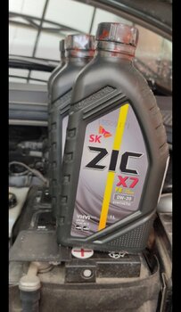

Ага, без допусков никак лить нельзя :D. Найдешь тут ваговский допуск??? А я на этом масле ездил весной.
Приветствую!
Alex это просто совпадение (не думаю))) что на фотках всегда только 3 банки по литру или манёвр какой-то потом?
Или всё прозаичнее: для четвёртой не было места по глубине?! :sarcastic:
6 часов назад, Дима-Шкодовод сказал:
Приветствую!
У меня просто всего лишь одно фото этого масла. А эту фотку выкладываю уже не в первый  раз.
05.11.2022 в 14:47, alex323 сказал:
 Муки выбора (приятные):D
Да я ни за что и не обратил внимание, если бы ни это фото до кучи)
Запас шикарный конечно! :up:
25 минут назад, Дима-Шкодовод сказал:
Понял)). Да просто так совпало, больше 3-х литрушек не помещалось)))
