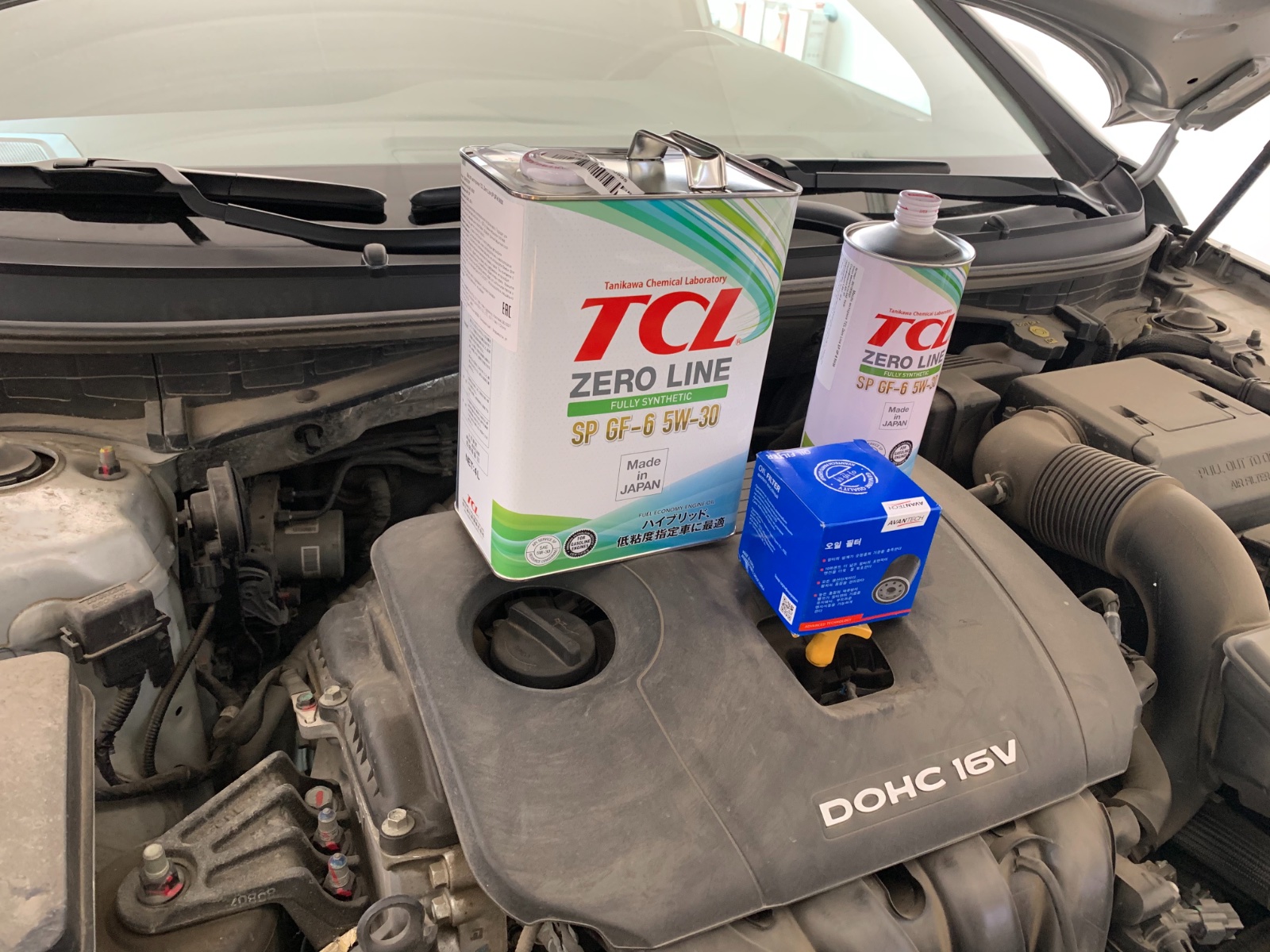

@Илья09 - Hyundai Sonata /  TCL ZERO LINE 5W-30 API SP GF-6 - Владикавказ

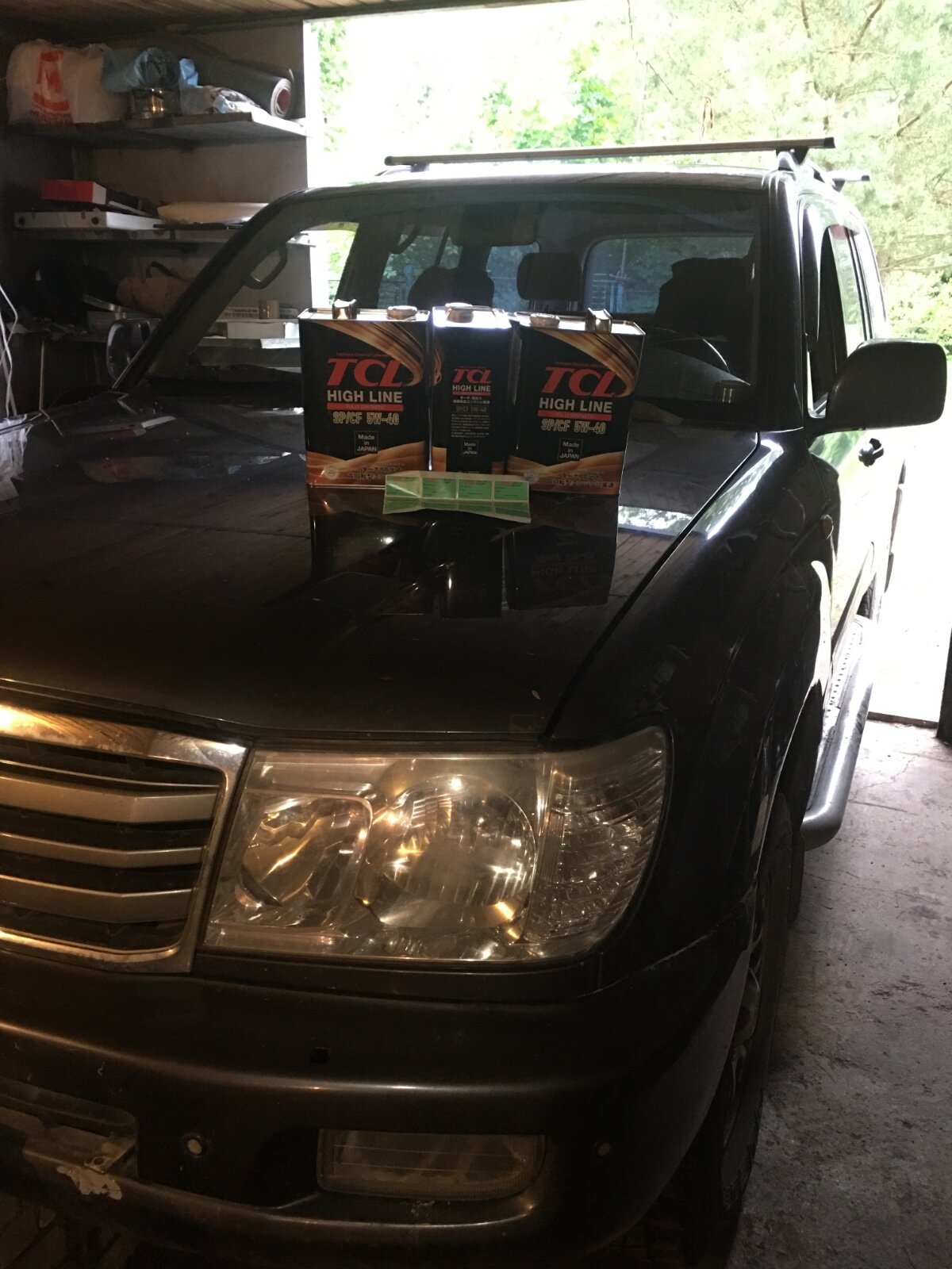

@sanchell  - TLC 100 4.2TD 1HD-FTE /TCL HIGH LINE 5W-40 SP/CF

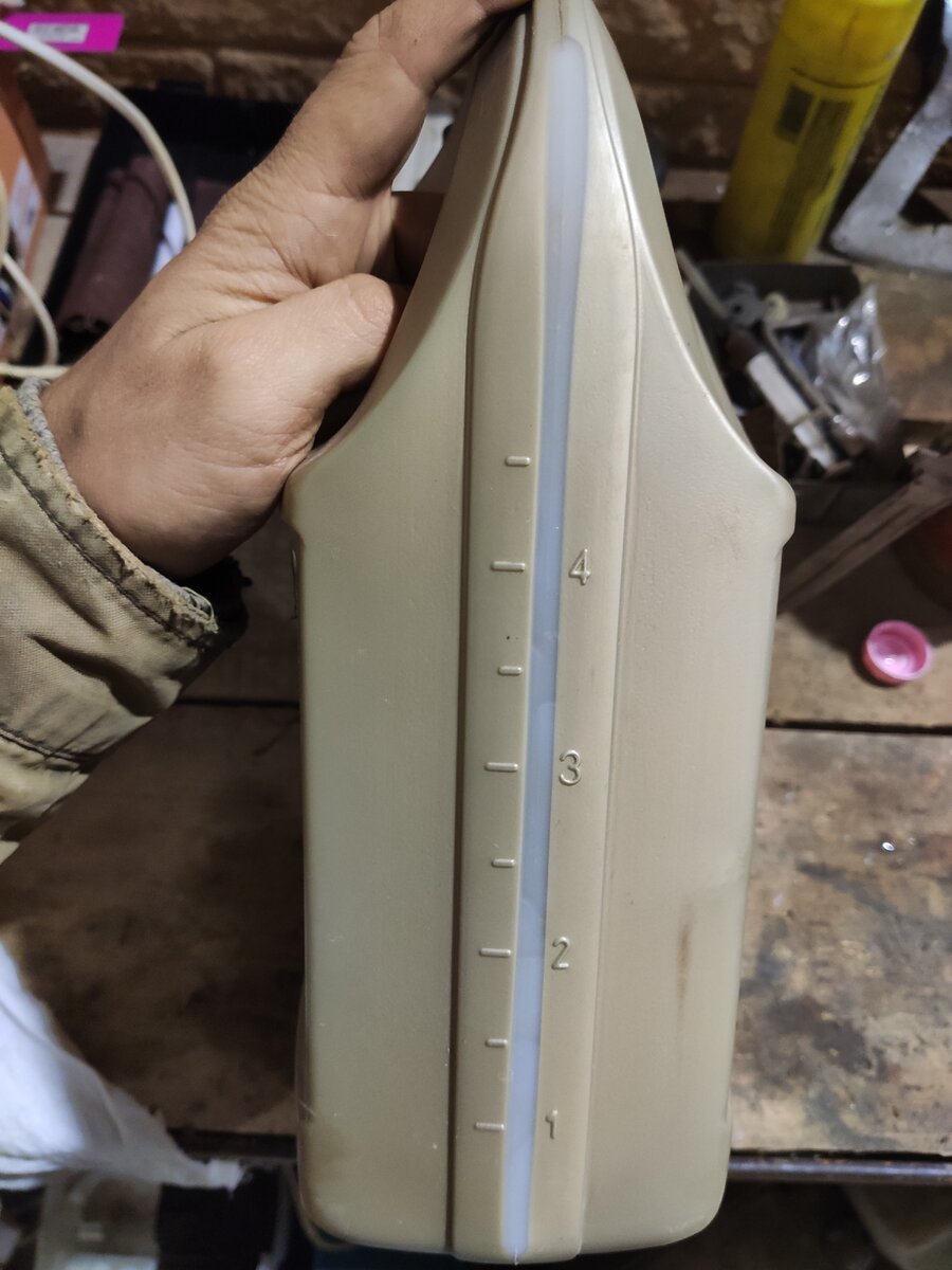

По поводу канистры. Сам раньше был безразличен к таре. Теперь пришел к мнению, что удобнее пластиковая.
1 В ней можно сформировать мерную полупрозрачную шкалу. Такого вида:scale.thumb.jpg.e84743564d1b954c4c8b548703fabd44.jpg
2. Вариантов формы гораздо больше. Мне предпочтительнее конусообразная горловина, без углов-заначек, из которых хоть слить, хоть вытряхнуть последние миллилитры остатка масла невозможно. Получается, что купил честные 4 или 5 литра масла, а вылить и использовать возможно не все. Остаток пойдет в отходы, далеко не безвредные к тому же. Так, что горловина предпочтительней лично для меня такая:   1135372407_.jpg.9a557feb0806af79f622834f916d303e.jpg
Изменено пользователем любопытный
22.05.2021 в 12:28, любопытный сказал:
удобнее то да, но пластик видишь что творит?
А железо выброшенное превратится ржавую труху. Японцы в этом смысле молодцы...

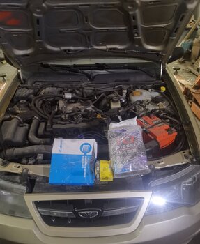

Ну что друзья, отзыв. Масло пришло мне в пск 27.05, само собой, вечером этого же дня я его забрал. Расторило что масленного фильтра мне не положили(,пришлось ехать в ближайший автомагазин, да и масла было всего 4 литра, просил 5ть, на доливку и проливку масла перед заменой пришлось забить. Но то такое, конь то даренный. 28.05 масло заменил, слил старый мобил fe 5-30. Залил сабж. На сервисе было  много вопросов, а почему дизельное, а кто такой ТСЛ, а какое отношение имеет к ТЛС, мастер Александр проникся нашей темой и я пообщел ему ссылку на анализ и форум.
Замена прошла штатно. Лампа давления погасла сразу. По истечению 12 км, масло радует как и любое новое, двигатель шепчет, динамика сохранилось на уровне масел А5 5-30, все остальное покажет время.  Масло ждут большие испытания).

Получили масло tcl 5w-40 sp/cf. Отдельное спасибо за хороший фильтр nitto и наклейки))), масло заменил, работает тихо, масленка гаснет мгновенно. Будем наблюдать...
Изменено пользователем sanchell

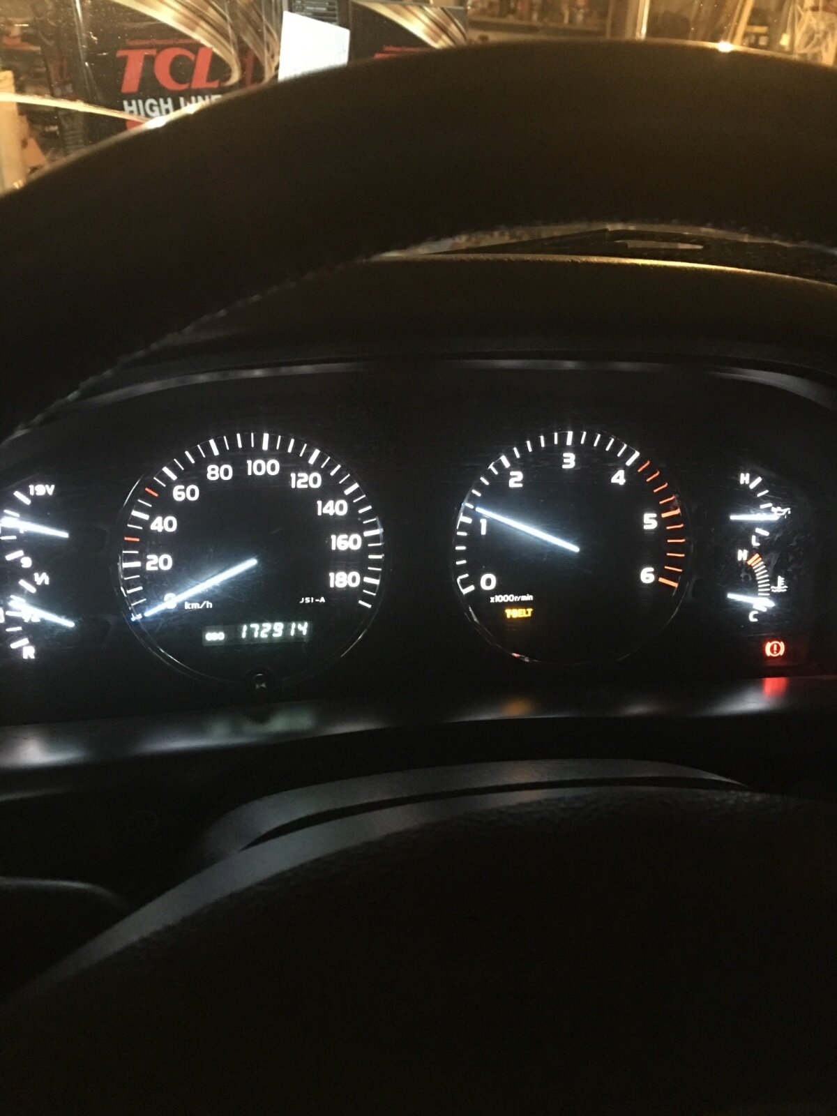

Ну что, вот и пройдена 1000 км, что могу сказать по маслу, в целом очень доволен, мотор крутится легко, угара пока не заметил, езда по асфальту, периодически кручу до 5 тысяч, цвет масла на щупе особо не поменялся. На горячую мотор работает очень тихо, ушел металлический стук который был на шелле. Наблюдаю дальше.

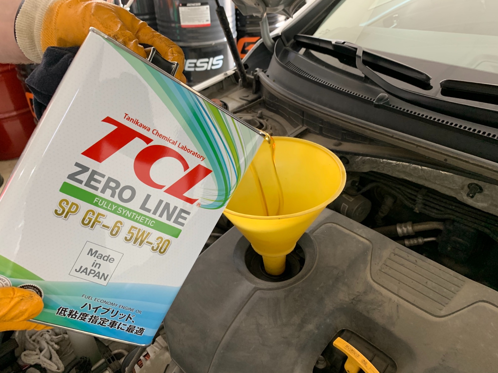

Доброго времени суток, уважаемые  форумчане!!! Вот и прошла первая тысяча километров на масле TCL Zero Line 5w-30 SP/GF-6.
что могу сказать...масло вцелом мне понравилось. Мотор работает тихо, крутится легко. Могу эту тридцатку сравнить с 5w-20, что было зимой. Оно и понятно-там было прохладно и хW-20 в +5 имеет почти ту же вязкость (в сСт, конечно) что и хW-30 в +20 (грубый пример, прошу не пинать сильно).
город и трасса была 50/50. Температура за бортом уже доходила до +35.
Режим тапок в пол на трассе, где 5w-20 начинало шуметь, звенеть, это масло отрабатывает тихо. То, что нужно прям.
Единственное, я как ярый (но не упоротый) гуталинщик, скажу, что данное масло идеально в межсезонье, когда тёплая весна/осень, а на жару я б погуще залил. В зиму 0w-20 0w-30 то что доктор прописал))))
что не понравилось-я опять иногда по утрам 20-30 секунд слышу какой-то долбаный корейский гидрик. Но при кратковременном нажатии на газ сразу прокачивается и проходит. Горячий мотор не слышно от слова совсем!!!
Вобщем впереди, в моем моторе (доблестный, массовый, кем только не обосраный, 2.0 G4NA с форсунками) ему предстоит трудится в жару, на трассе и в горах. Так что поглядим. Отработает идеально-посмотрим анализ-все будет пучком-тогда ТСL zero line 5w-30 SP/GF-6 будет один из немногих моих фаворитов (я не любил никогда 5w-30) на круглогодичные покатушки. 4000-5000 км ему необходимо выжить)))
