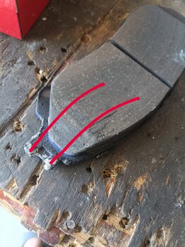

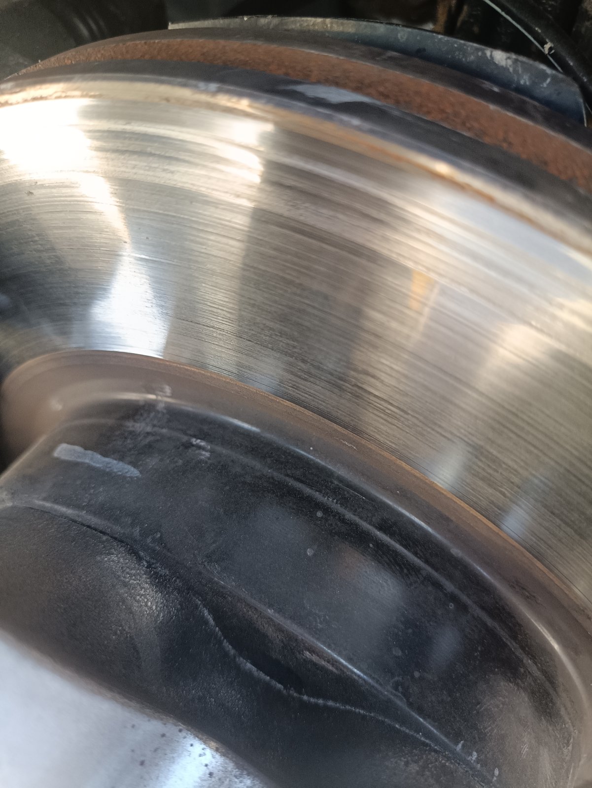

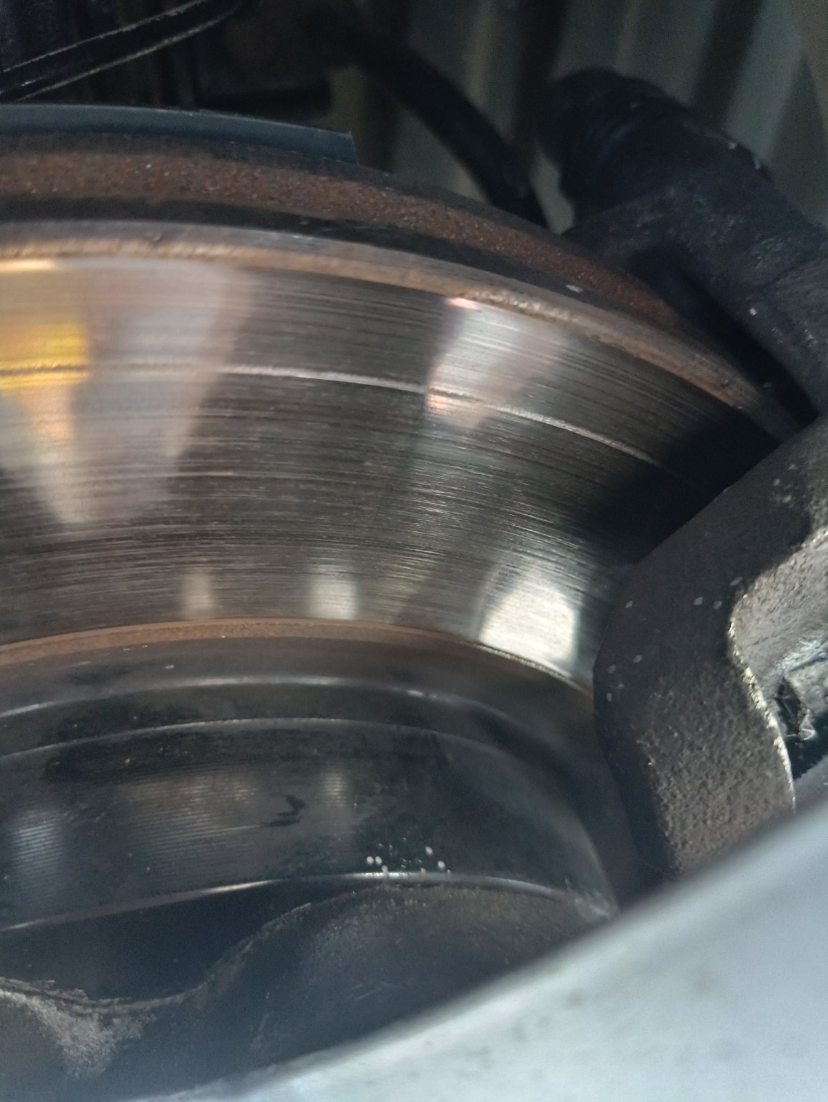

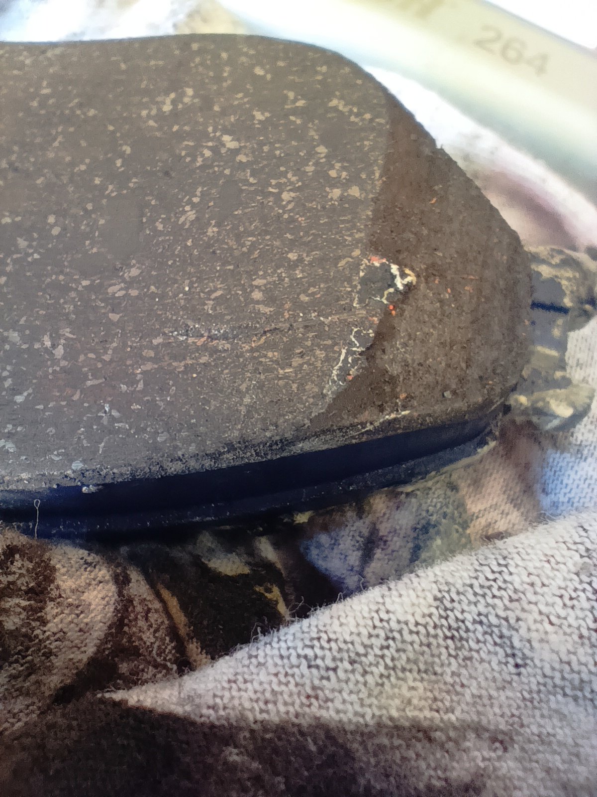

Ну не суть, суть в том, что эти колодки поцарапали диски! Они тупо скрошились в одну сторону, на самой колодке вырвало кусок и получилась сплошная полоса по диску, причем с двух сторон. Сейчас сделал продольные пропилы по 1 мм (не больше), посмотрю, менять не особо хочется, тормозят норм. Думаю в общем.

Со скосами перемудрили: слишком пологие и много материала снято. Грязь и камушки залетают на пологий скос, а далее все на фото видно. Лучше без скосов колодки покупать при наличии выбора. Скосы делаешь болгаркой на 2-5мм под 45 градусов примерно - этого достаточно. При замене колес или обслуживании тормозной системы скосы углубляешь при необходимости. Скосы снижают риск возникновения скрипов.

Скосы на мой взгляд это мода, маркетинг - хотя обосновано заявляют что уменьшение шума.
 Еще они наверняка снижают срок службы фрикциона из-за уменьшения площади контакта и попадания грязи, пыли, водянного рассола под скошенный фрикцион когда диск, а прямой фрикцион просто сгребает наружу грязь.
 У меня на обоих осях прямые фрикционы и никогда не скрипят! Суппорты чистые, точки смазки смазаны чем надо.

Не понял при чем тут чем болгарка? Хотите убрать скос и сделать прямой угол? Хз затея сомнительная но если есть уверенность попробуй ) Хотя с этим и пилка по металлу и напильник справится зачем тут болгарка, вы б еще станочную фрезу предложили.

Пробовал пилить фрикционы ножовкой: износ полотна дикий. Одного полотна хватает на 2-3 реза, далее зубцы полотна зализываются (износ). Напильник - долго. Самый быстрый и безопасный вариант - ПШМ ленточная, лента P40-P80. Но такие работы надо на улице проводить и лучше в ветреную погоду - пылища, респиратор надо одевать по-хорошему.

Реально работают. Но глубокие скосы смысла нет делать, чтобы фрикционы по-пустому не спиливать.

Я брал Ate с цельным фрикционом - на новых колодках сам делал и скосы и пропилы, т.к. по отзывам было понятно, что эти колодки склонны к скрипам. И эти колодки у меня не скрипели (а у других пользователей скрипели).

Реально у меня без скосов не скрипят, и диск не дерётся и фрикционка от попадания грязи под него, прямой угол как бы считает и отбрасывает грязь, жижу от реагентов когда зимой за фурой едешь а участка для обгон долго нет и грязную воздушно-дождевую смесь, а на ремса с скосами фрикцион колодки по кроме скоса сдирало полосами, да и дис они чуть ли не на глазах точилки.

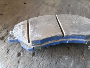

Сделал на всех 4 колодках пропилы, будем наблюдать. На некоторых дорогих колодках, кстати, пропила 2, а не 1.
