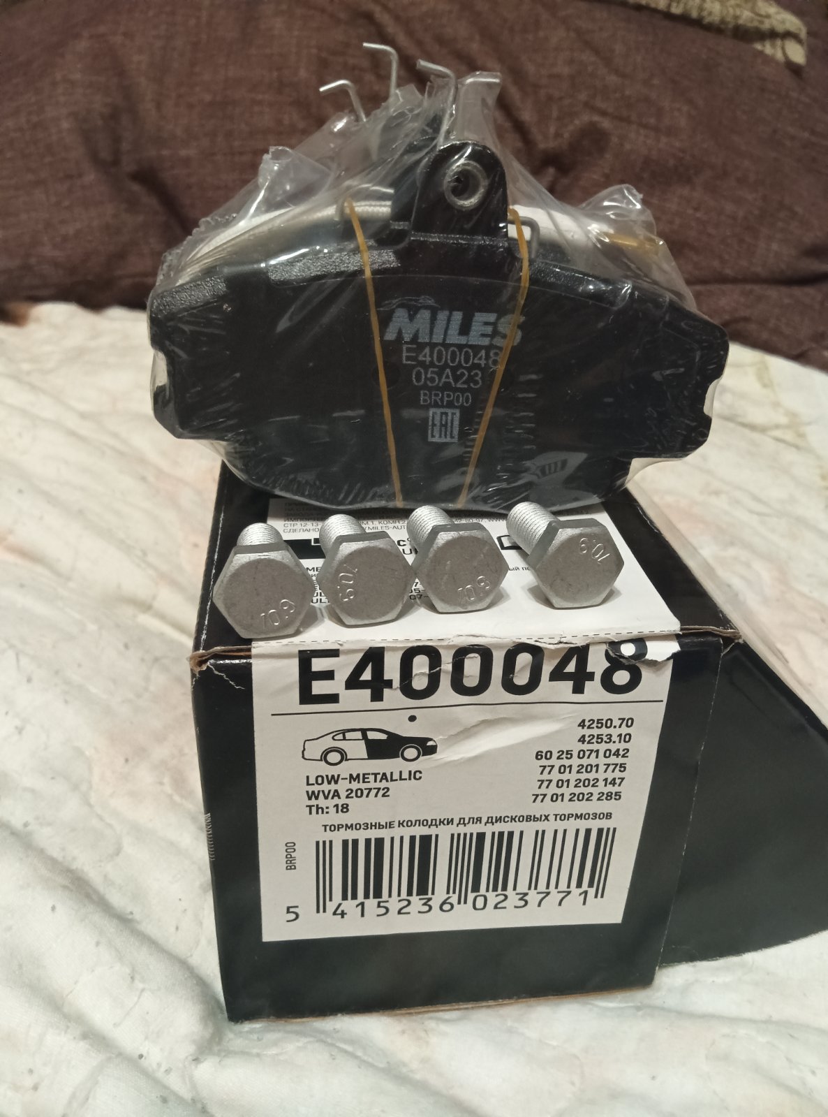

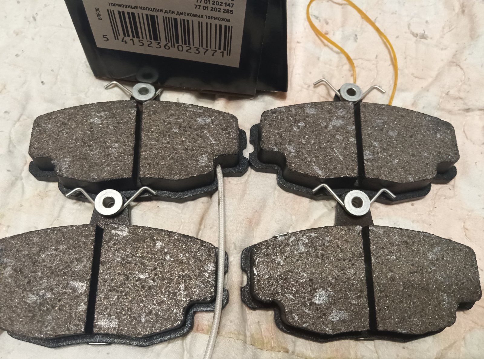

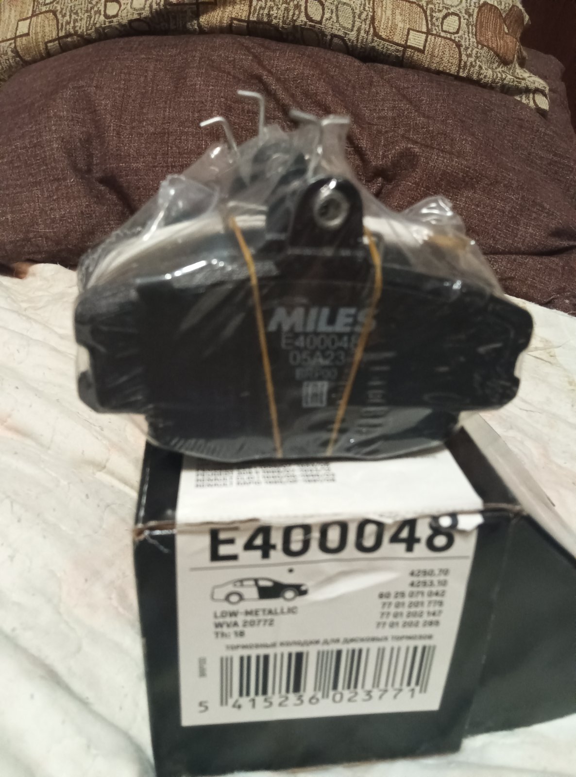

И еще один комплект на перед Sandero1 с пробегом 92800 км колодок Miles серии 400 E400048. Установлены с новыми тормозными дисками Stellox 6020-3939-sx. До них стояли TRW GDB400, которые возможно стоят в оригинале. Тормоза с TRW были отличные, очень цепкие, но под конец видимо изза толщины диска 9 мм и износа колодок стали вялыми. И опять после замены даже без притирки с первых километров на Miles E400048 ехать не страшно. Тормозят сразу и неплохо. За их цену отличное торможение без скрипа и скрежета. Я прям их поклонником стал...
