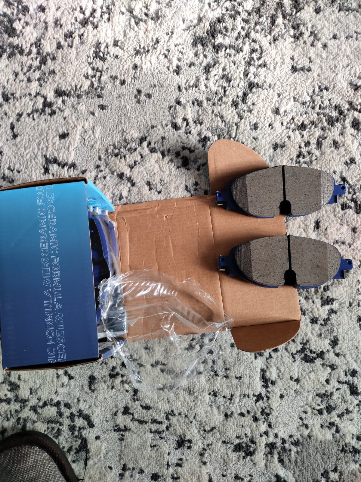

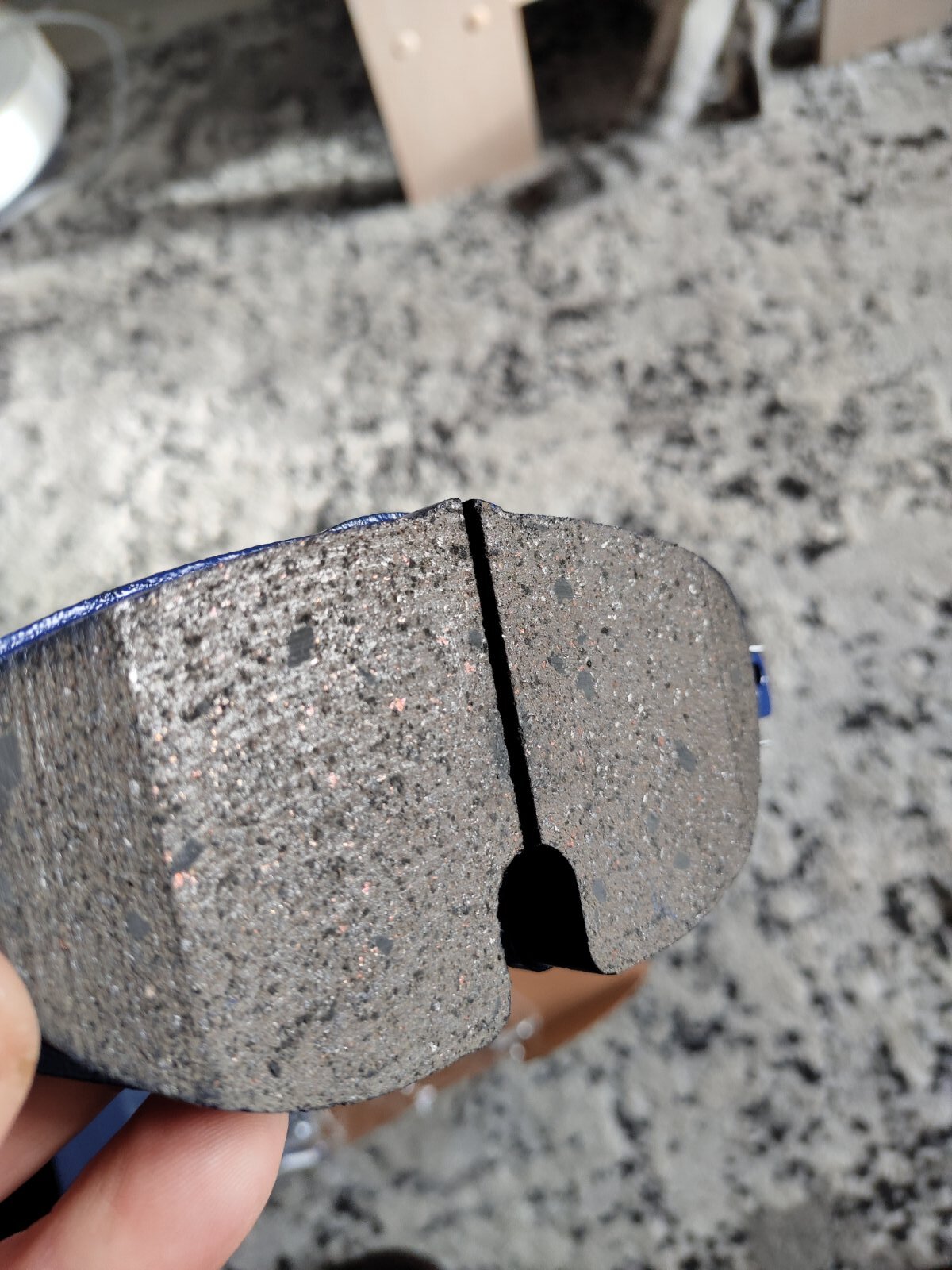

Пришли сегодня колодки милес про е5,материал накладок с коричнева желта,есть вкрапления меди прям отчетливо видны ,думаю все норм!
