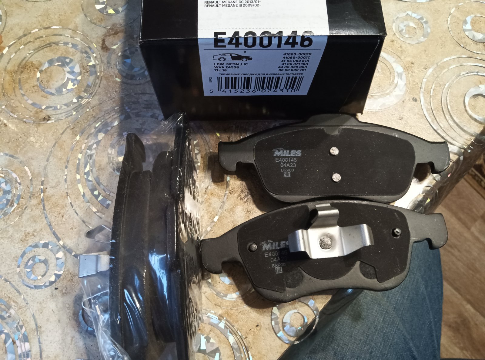

На свою наконец установил спереди Miles E400146 взамен нетормозящих HSB HP3009, которые ставились ровно год назад с новыми дисками NK.
Диски за год стали толщиной 24.1/24.0 (прав./лев), номинал должен быть 24,0, но новые я не замерил...
Ну и без всякой притирки тормоза стали сразу немного лучше....
Изменено пользователем Хмыр

10.05.2024 в 17:29, Хмыр сказал:
Ну что, процесс притирки еще не закончен, а тормоза все лучше и лучше. Теперь после поездки без гарцевания передние тормозные диски горячие, задние холодные или чуть теплые. Т.е. как и положено, перед отрабатывает в первую очередь, зад подключается позже. До замены все были горячие, т.е. перед не справляется, давишь тормоз, зад помогает. Результат как говориться на лицо. Теперь при чуть более резком торможении явно чувствуется серьезное замедление, клевок.

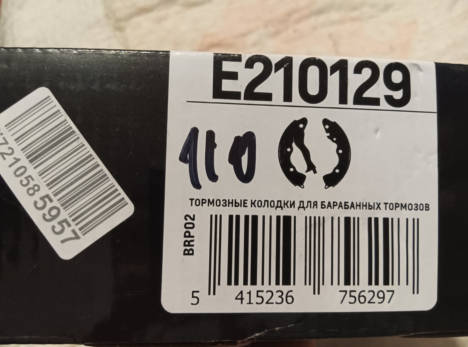

Еще один комплект Miles для барабанных тормозов Sandero1 готов к установке. Эти как я понял не входят в классификацию Miles к 100, 200, 400 сериям.
Качество изготовления хорошее, посмотрим как будут участвовать в торможении.
