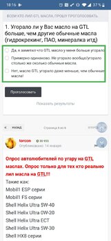

Вот только я не увидел куда надо нажать,чтоб проголосовать...
Изменено пользователем Optovik
Optovik в самом верху есть опрос.
На фото выделил зелёным.
Выбрать один из трёх вариантов и нажать кнопку "Проголосовать"
