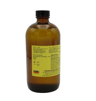

konung 6 822 Опубликовано: 12 января 2021 Поделиться Опубликовано: 12 января 2021 10 часов назад, Projector сказал: Конечно , когда есть в продаже ксилол , может кто и толуол сможет прикупить, правда если ацетон решитесь в бак залить , то только со спиртом ,так как 100% чистый ацетон вы не купите , а тот что будет 97.5% , остальное в нем это вода , бензин отделит воду от ацетона , так что уж лучше пусть насос подбрасывает водку, а не воду в чистом виде вместо бензина , хотя лишняя ароматика в топливе это нагар в камере сгорания , по этому добавляйте ее чисто для поддержания топливной системы в чистоте , а не для повышения октанового числа Projector , ну как-же так ... Видимо вы абсолютно не не заходили в тему, как там она, что-то вроде "Ацетон в бензин" - https://www.oil-club.ru/forum/topic/3080-benzin-aceton-maslo/ Там это вопрос обсуждался. Ацетон льют в бензин именно для поглощения воды, а затем эта смесь смешивается с бензином и благополучно сгорает, не причиняя вреда насосу, форсункам и предохраняет бак от коррозии ( ну, естессно, у кого он металлический). Цитата правда если ацетон решитесь в бак залить , то только со спиртом Кстати, говоря о спирте, какой вы имеете в виду? - Метиловый - Этиловый - Изопропиловый? Или речь про высшие спирты, типа этиленгликоля? Цитата так как 100% чистый ацетон вы не купите , а тот что будет 97.5% , остальное в нем это вода 97 и 5 говорите ... Ну-ну ... Да это просто праздник! Всего 3,5% воды! А вы в курсе, что самый даже суперчистый этанол содержит воду в количестве 4,4%(!!!) ? Ссылка на сообщение
SAE20 13 066 Опубликовано: 12 января 2021 Поделиться Опубликовано: 12 января 2021 15 минут назад, konung сказал: А вы в курсе, что самый даже суперчистый этанол содержит воду в количестве 4,4%(!!!) ? Не сочтите, пожалуйста за придирку, или что умнящийся гордец. Просто мои landsknechte часто пользуют эту (подобную) дрянь - Вот только на днях одно "будущее оскароносное масло" "поливали" .. Дань уважения этой гадости, без которой никак 2 Ссылка на сообщение
