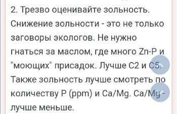

13 ноября 20206 г Скрытый текст 1 час назад, Роман 73 сказал: Как говорит SAE20 - что Са, что Мg - всё это зола. Поэтому желательно минимально-допустимое содержание этих элементов в масле, а вот наличие щелочных Nа и К - это уже хорошо, но такие масла теперь редкость Я ещё тогда над этим заключением думал... То есть хорошо заменить А5/В5 на SN с Mo и эстерарами, сократив интервал до 5'000? То есть, это масло или ему подобные отработают лучше, чем А5?
13 ноября 20206 г Maxxixx в теории, если принять во внимание, что смерть моторов начинается, в основном, по-причине закоксовки маслосьемных колец, то лишняя зола в масле это скорее вред, чем польза. ИМХО
13 ноября 20206 г 3 часа назад, Роман 73 сказал: Maxxixx в теории, если принять во внимание, что смерть моторов начинается, в основном, по-причине закоксовки маслосьемных колец, то лишняя зола в масле это скорее вред, чем польза. ИМХО Никакой закоксовки за 200м/с у тебя не будет. Для перестраховки можно 2-5% эстеров бахнуть или POE.
