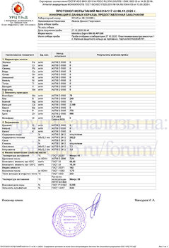

Масло заявлено как: API SN; ILSAC GF-5.
1) Температура застывания -41C – это вполне нормальная температура застывания для этой вязкости. Это пурпоинт определенный по ГОСТу 20287 - ручным методом. Параллельно масло протестировали другим прибором Кристалл. Который показал температуру застывания минус -39С. Что подтверждает первое измерение. Разница в 2 градуса, это нормально и укладывается в погрешность. У масла нормальная температура застывания. До минус 30С градусов оно у вас точно не застынет. Запас есть.
2) Щелочное число 7,84мгКОН. Идемитсу обладает средними моющими нейтрализующими свойствами. Так как оно применяется в основном в японцах, посоветую менять его строго через 7.5 тысяч километров. А у кого то даже 5 тысяч км. Дело в том, что японские двигатели в основном убийцы масла. Они очень быстро понижают щелочное число. Не нужно думать, что это Idemitsu какое то железное и выдержит все издевательства. Это масло для частых интервалов смены.
3) Вязкостные характеристики при 40C и 100C хорошие. Они говорят о том, что масло действительно является “тридцаткой”. Вязкость при 100С = 10,34 - именно такая и должна быть у масла API SN, ILSAC GF-5.
4) Температура вспышки 233С. Для тридцатки на гидрокрекинге это хорошая термостабильность. При высоких температурах оно ведет себя нормально. Не будет угорать без причины.
5) Содержание серы = 0,280%. Для данного пакета присадок это не много. У масел на Afton Hitec 11100, серы = 0.280% это обычное явление. Что еще раз косвенно подтверждает, что здесь использован обычный гидрокрекинг, хорошо очищенный от серы.
6) Зольность сульфатная как по лекалу 0,94%. Как и должно быть у масел этого стандарта API SN. Эта зола безопасна для моторов оснащенных прямым впрыском и современных навороченных катализаторов.
7) Этот пакет присадок мы прекрасно знаем Afton Hitec 11100. Здесь есть модификатор трения на основе органического молибдена. Бор в виде беззольного дисперсанта поддерживающего чистоту в двигателе. Кальций как детергент моющая присадка. И фосфор плюс цинк как противоизносная присадка. Обратите внимание что фосфора здесь 770 ppm. Все правильно, потому что фосфор ограничен стандартом, что бы сберегать катализаторы.

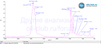

ИК спектр Фурье говорит о том, что масло на гидрокрекинге VHVI.
Вывод: Обычное нормальное масло API SN на гидрокрекинге. Я не вижу по анализу никаких косяков. Все параметры в норме. Температура застывания по ГОСТу минус -41С. Так это нормально для масел этого класса вязкости. По мимо этого у Idemitsu Zepro 5W-30 хорошая термостабильность при высоких температурах. Мало серы и золы. По уровню элементов видно, что производитель положил пакета столько, сколько нужно по процентовке. Это масло можно использовать в России и зимой и летом. При условии, что температура окружающего воздуха будет не ниже -30C.

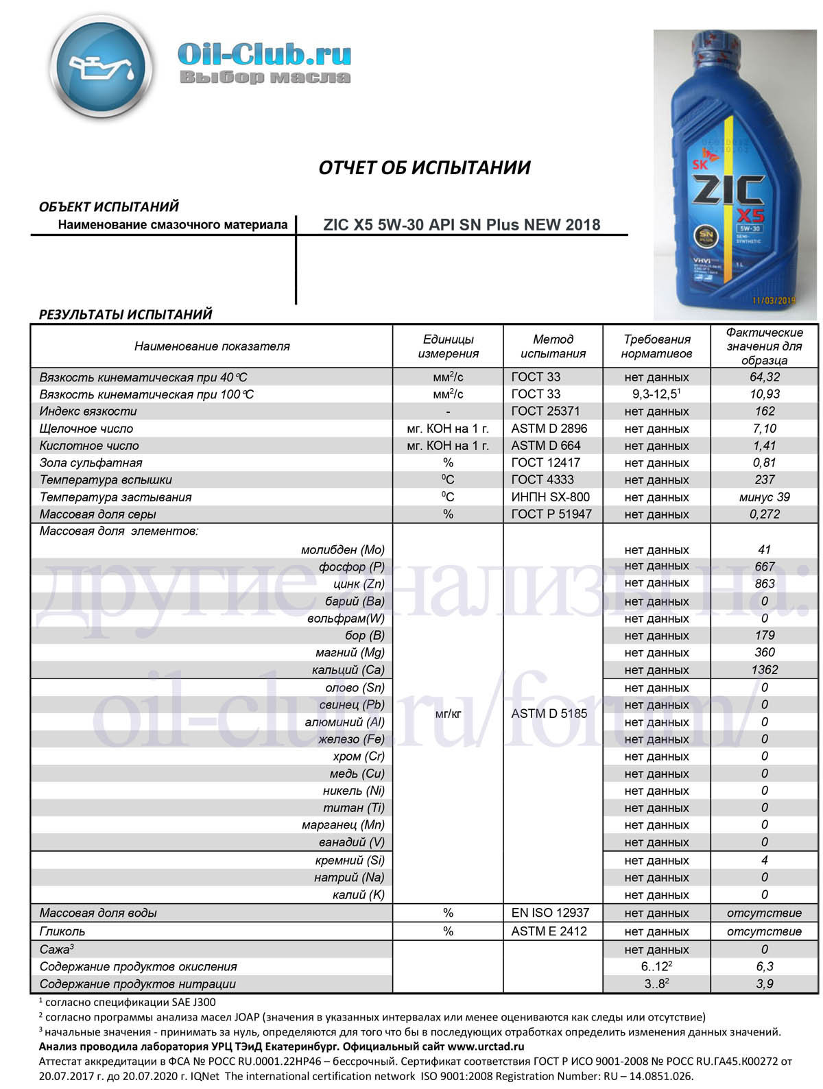

Вот похожее и значительно дешевле....

3 минуты назад, Optovik сказал:
936323738_ZICX55W-30APISNPlusNEW2018(VOABASE).jpg.93b794417a4b9db00a8e00e2defadb7f.jpg
Было б хотя бы при 100°С =9,5 на лето, то мне бы понравилось, но L132 никто не отменял, вроде.
