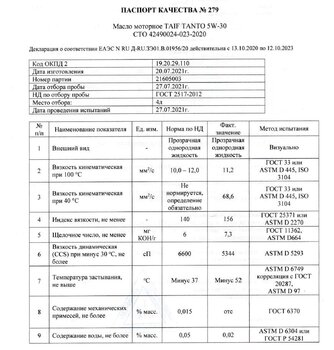

Паспорт качества TAIF TANTO 5W-30
а на 0-20 не будет? А то это каке-то странное для GF-5, больше похоже на A3/B4, причем для тяжелой техники - HTHS=3.8 при чем еще и KV100=11,2 . Хотелось бы видеть что там с 20й.
PS При том еще отиличный NOAK , не характерный для илсаков. Плюс T застывания - неужели ПАО добавили чуть-чуть?.
Изменено пользователем Ole
1 час назад, Ole сказал:
имхо, похоже на Fuck Fuel Economy масло:unknown:. https 3.8  где смотреть?
может старый Oronite или много того:unknown:
Изменено пользователем ss333

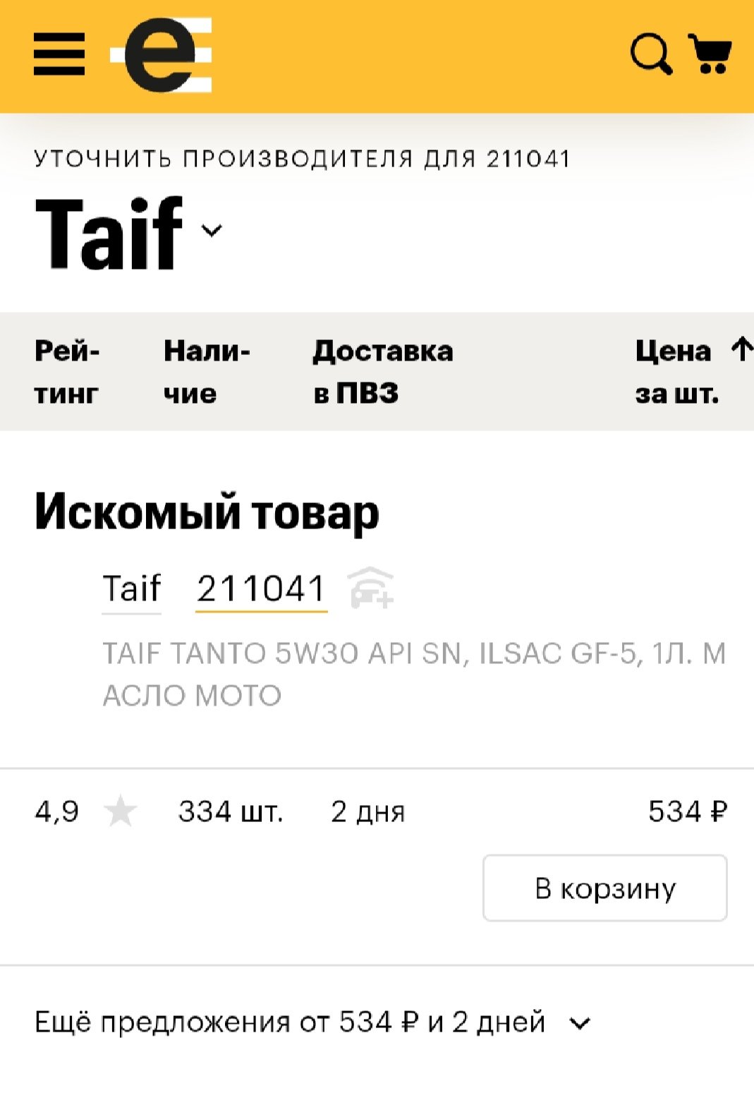

Где вообще продаётся это масло?))
https://emex.ru/products/211026/Taif/10797
https://emex.ru/products/211041/taif/10797
https://emex.ru/products/211054/taif/10797
В полном фильтре ещё нет, как понимаю в процессе день-два
